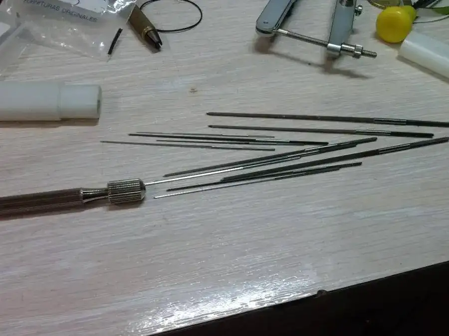

Si tienes juegos de agujas por casa y éstas te quedan pequeñas con unos escariadores puedes ir haciendo los agujeros para los cañones más grandes hasta que te encajen perfectamente CAM00337.webp
Gracias a todos. Ya me ha llegado un juego de agujas tipo "mercedes", con un buen lumen que ma han quedado perfectas.
Tienes que mandarnos fotos de tu bricolaje.... la verdad esque seguro que le han quedado bien a mi las tipo mercedes me encantan, por lo que dices, tienen un buen lumen.
