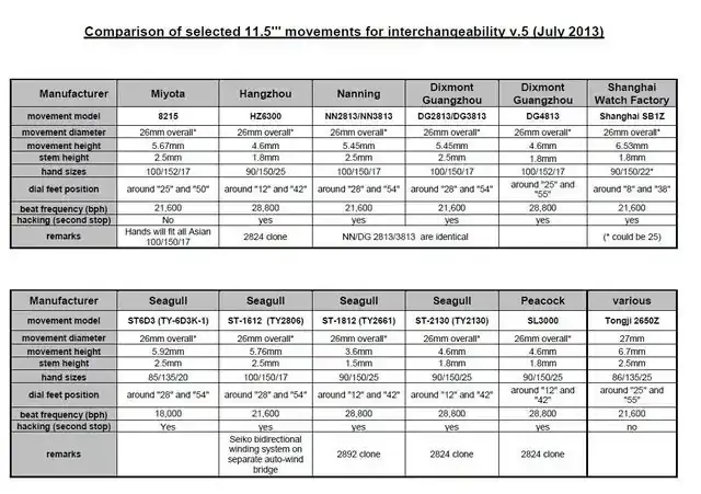

Hola a todos!! interviniendo en un hilo abierto en "relojes chinos" se me ha despertado el interes por un baihua que compré por 25 €, uno de esos de aliexpres, con caja y calibre de los años 80 al que han puesto un dial nuevo, la cuestión es que el dial y la caja en sí no son nada feos, recuerdan un poco al omega seamaster de 34mm. (salvando distáncias) pero las agujas son muuuuy pequeñas para el dial, ya que es un frankie en toda regla, no tengo ningún reparo en ponerle otras agujas, pero no hay manera de encontrar la medida de los agujeros... la IA me dice que 150/90/20, pero no me fio.... me he dado cuenta de que la IA se inventa lo que no sabe sin ningún escrúpulo. ¿alguno sabe que medidas son? le pondría unas agujas sencillas tipo seiko 5 pero de longitud adecuada y creo que el conjunto visual cambiaría un montón!!

yo lo hice con éxito:
https://relojes-especiales.com/threads/mod-de-un-shanghai-sb1h-receta-y-briconsejos.592413/
mas no te garantizo nada. el tongji unificado está unificado por los co***es, habíendo variaciones de medidas de agujas.
la IA se inventa cosas, es cierto.
datos verificados, tengo éstos:
Ver el archivos adjunto 3469385

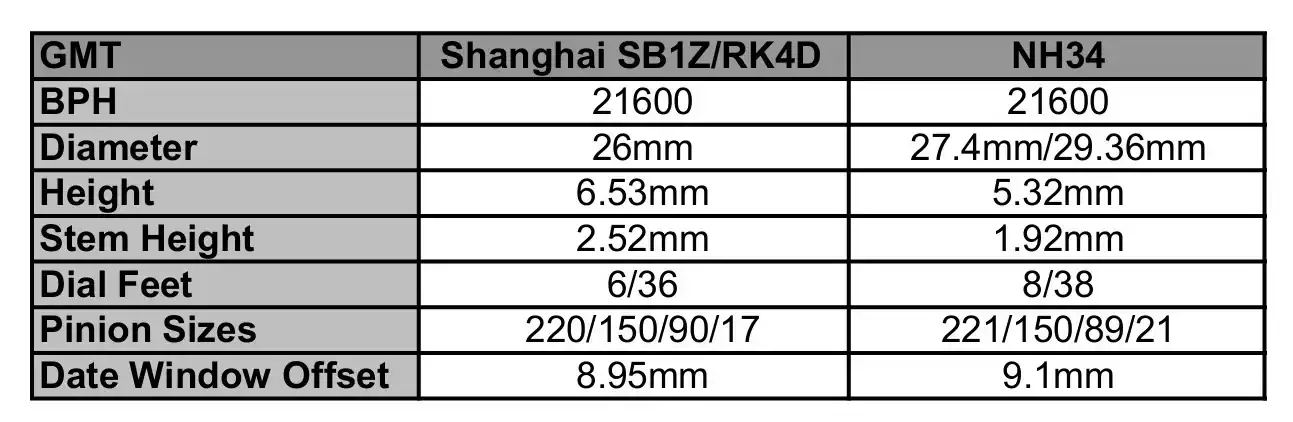

Ver el archivos adjunto 3469386

Te agradezco la información!! veo que tu lo hiciste con agujas de NH35, yo al final acabo de pedir agujas para 7120 en aliexpress, muy baratas..... ya veremos, son del mismo estilo pero con la longitud adecuada, si no valen ya veré como lo hago!!
las de nh35 horarias son 150, como te vino algo grande.... tal vez las de vostok (140) le vaya bién!
La minutera NH35 que le vino algo pequeña es de 90, la de Miyota 8200 es de 100, le podría valer.... pero ya ves! vaya mezcla para que coincida en aspecto todo eso!!
eso es! si tu reloj está denominado en aliexprés como 7120, las que te venden ellos son la opción. a mí ésas no me sirvieron ni por aproximación
