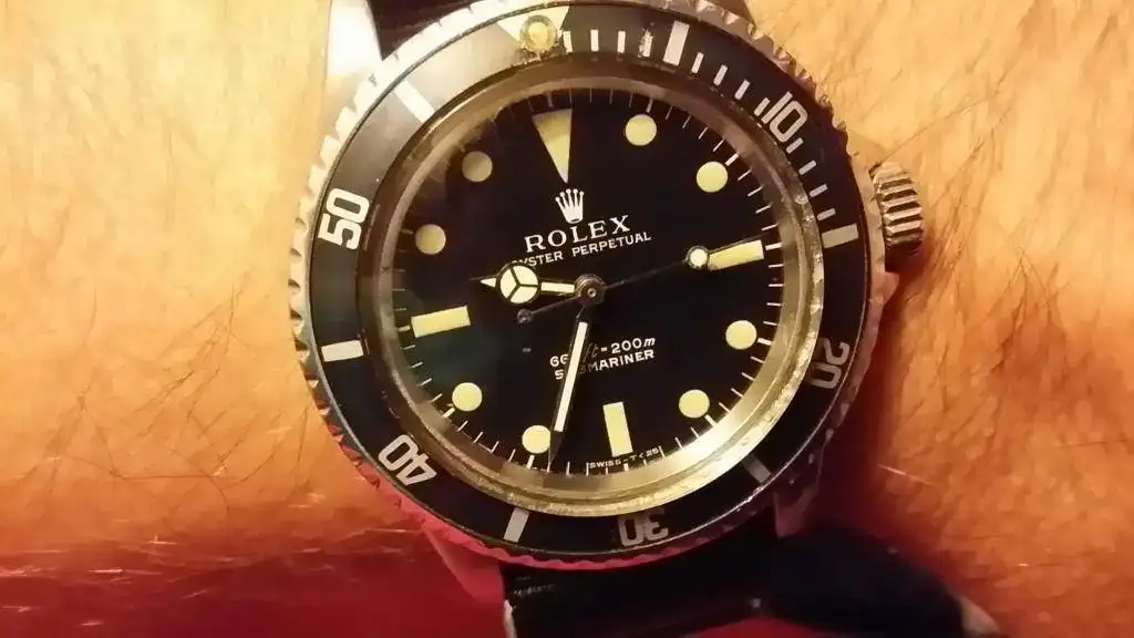

Tengo una duda, a ver si podeis iluminarme. He adquirido un 5513 del 71, y la aguja de los segundos es de servicio-luminova, no de tritio, por lo que me gustaria buscar una de la epoca y sustituirla. El caso es que no se si todas las agujas "segunderas" le valen o solo las de determinados modelos.
yo miro 5512, 1680, etc y las veo iguales, pero no se si valdrian. Alguien me lo puede aclarar? Os pongo una foto!
gracias!

Si quieres cambiar las saetas te sirven la horaria y minutera de cualquier deportivo con máquina 15XX por ejemplo la del 1680, 1665 o incluso las del 1675. El segundero es un poco más complicado: la del 5512 y 5513 tiene el cañón más corto (el tubito que une la saeta al movimiento) mientras que en los modelos con fecha el cañón es más largo. Esto es así porque al llevar el disco del calendario el pin del segundero queda más escondido y es necesario un tubo más largo para llegar a él.
Resumiendo, sí te servirán horas y minutos, el segundero te entrará bien pero quedará la saeta demasiado alejada de las otras dos...
Espero que te sirva, un saludo.
Gracias por la respuesta ToniT, queda claro entonces, para que quede bien tengo q centrarme en 5512 o 5513.
