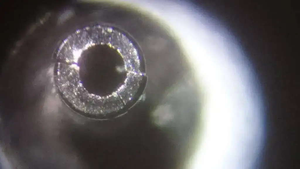

También me tengo encontrado casquillo de la trotadora agrietado y por mucho que trates de cerrarlo no tiene solución pues se vuelve a abrir, pongo este ejemplo de una aguja trotadora de un Tudor con una 7750.
