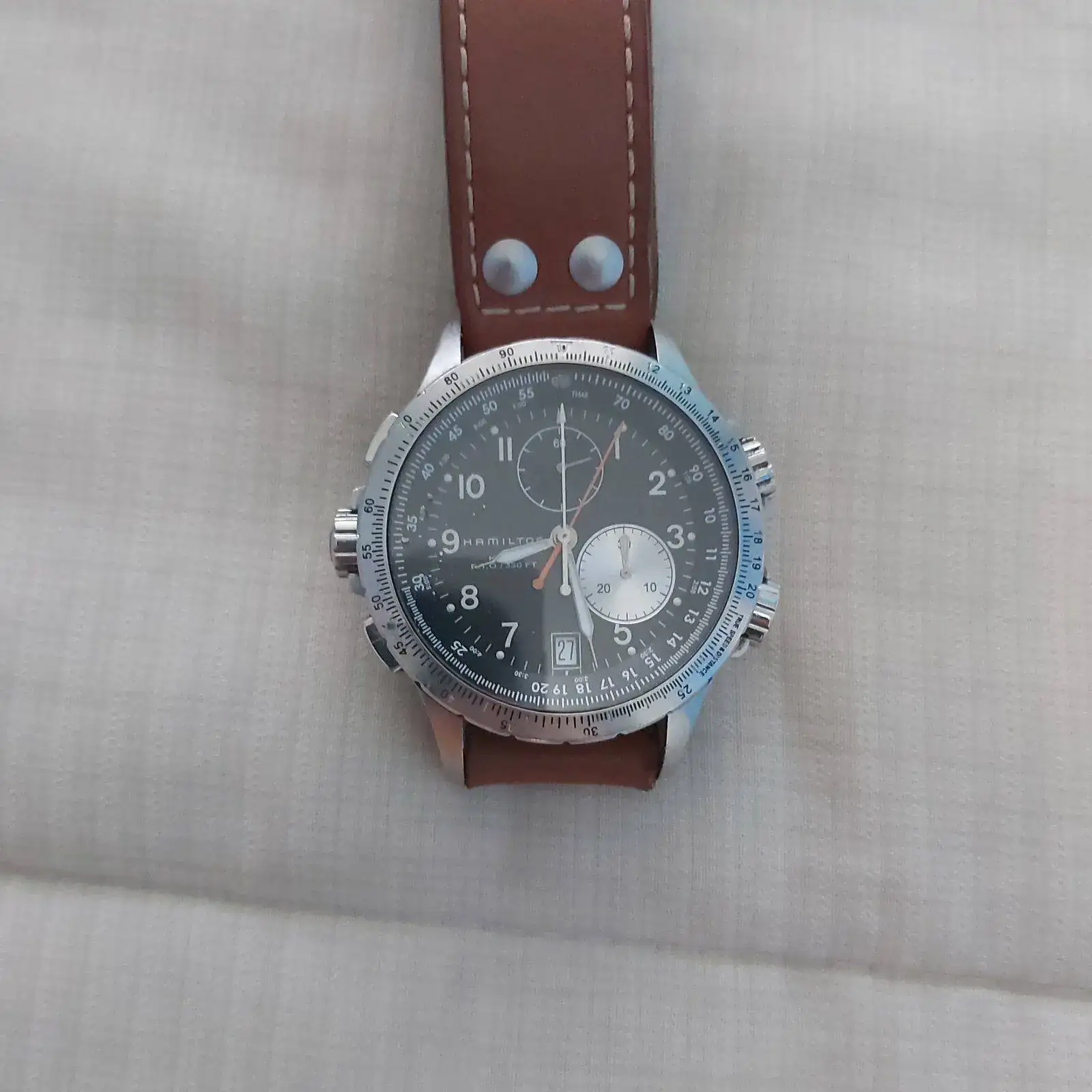

Hola buenos dias
Tengo un Hamilton Khaki E.T.O. y la aguja roja se me ha quedado bloqueada en la 13 h. No puedo alinearla en las 12 h. junto con la aguja blanca. Me podríais ayudar, he tocado todos lso botones y nada
Muchas Gracias de antemano
Podrías mandar fotos? Y describir mejor la situación… Yo por lo menos no he entendido muy bien
Reacciones: Rafaglez
Hola buenos dias, disculpa si no me explique bien, te adjunto foto. Como veras la aguja naranja no la puedo centrar en las 12. Aun sacando la corona en la posicion 2,, le pulso a los botones y no se mueve para nada. Gracias de antemano
Hola buenos dias, disculpa si no me explique bien, te adjunto foto. Como veras la aguja naranja no la puedo centrar en las 12. Aun sacando la corona en la posicion 2,, le pulso a los botones y no se mueve para nada, por error te he respondido 2 veces 🙄, es que no me gusta llevar la aguja ahi...soy un poco maniatico 😛. Gracias de antemano

Entiendo perfectamente que no quieras llevar la aguja ahí. En algunos chronos se puede desplazar la aguja del segundero del cronómetro... por lo menos en cuarzos yo mismo lo he hecho. Lo mejor es que te bajes el manual de ese modelo.
Ya me lo baje y no pone nada sobre esa aguja, he probado todo, pero debe ser el pulsador rojo que lleva a la derecha, pero no doy con la serie, ademas el manual que he buscado no viene la descripcion de la esfera y ni de las agujas ni los pulsadores
Esas se ajustan con los pulsadores de las 8h y a las 10h, en el primer tiraje de corona se corrigen unas y en el segundo tiraje las otras (vamos, en posición de fecha y en posición de cambiar la hora)
He probado en los dos tirajes de la corona tanto 1 como 2 y si se corrigen las dos agujas de minutos y segundos con 8h y 10 h, pero la aguja naranja no la puedo corregir
Pues tiene que ser con la corona en posición de cambio de hora y el pulsador inferior.
Si no va es que posiblemente tenga algo mal la máquina, sorry

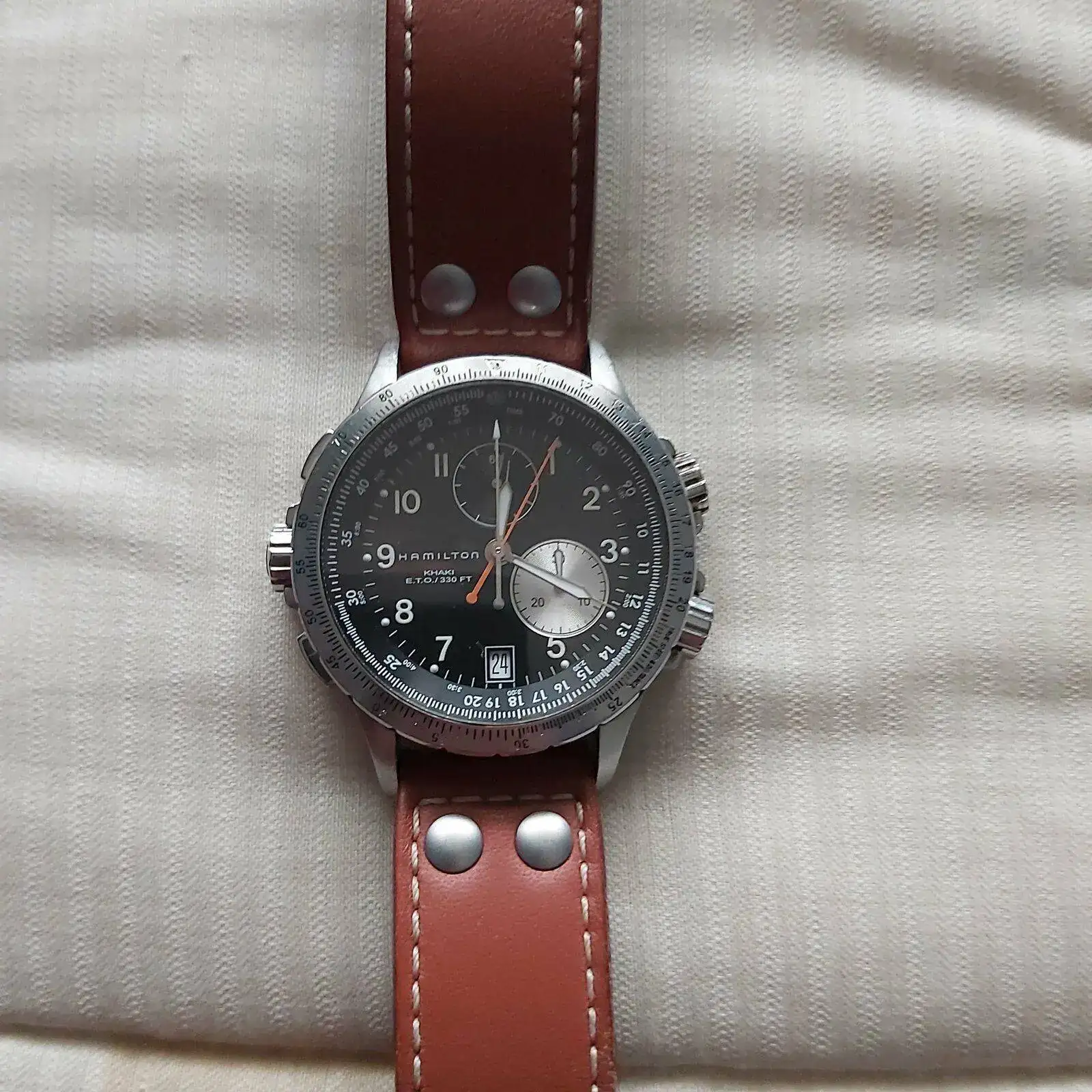

Ya lo he probado y mira como queda...tampoco es...gracias😪
Ya lo he probado y tampoco es...gracias 😪
    65 KB · Visitas: 117
Pues o se trata de un problema mecánico o posiblemente se haya dañado una bobina
Podría ser....he probado todo y nada, cuando le cambie la pila volvió a la posición 0 pero inmediatamente se puso en las 13 h
