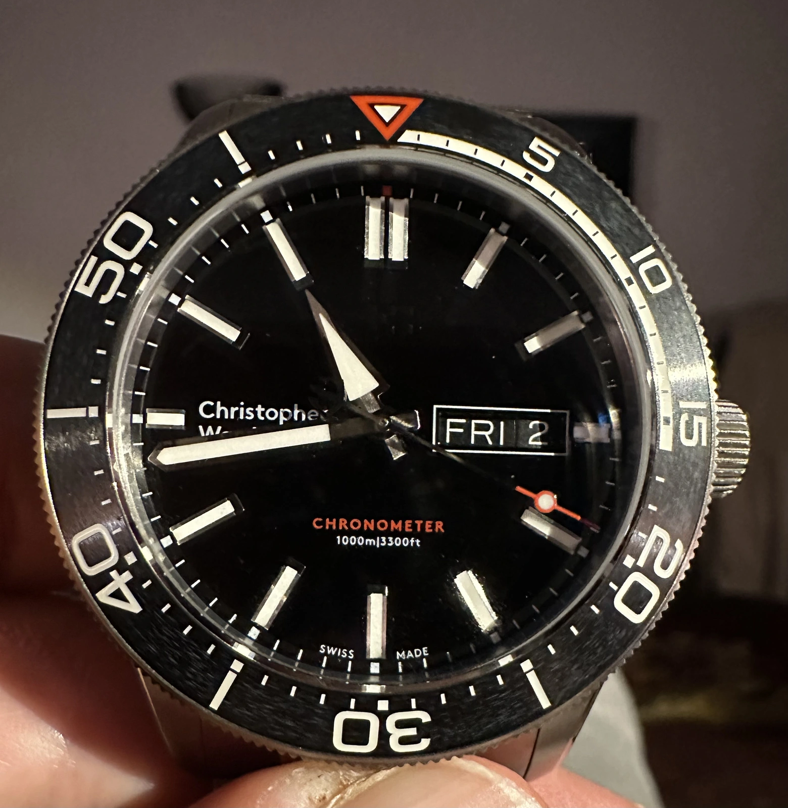

Hola, me he vuelto a poner este reloj después de algún tiempo y para mi sorpresa veo que la aguja de las horas está desplazada unos 15 min. Imagino que no hay una manera fácil de solucionarlo y toca enviarlo a la casa. No sé si es muy normal este tipo de anomalía. ¿Alguna opinión? ¡Gracias!
Tan fácil como desmontar y montar agujas, valora relojero local.
Reacciones: yakokornecki
Se ha caído o golpeado? Es bastante bestia que un reloj de cierta categoría venga así. Ha de ser algún fallo importante. Yo lo mandaría a la casa, deberían responder bien
Así sin más?
Se ha tenido que llevar un porrazo no?
Relojero local y en 10 minutos andando.
No recuerdo haberlo golpeado ni que se me haya caído. Efectivamente es un poco raro. Gracias.
A mi me ha pasado en dos relojes, en uno que me vino así y con la emoción del estreno no me di cuenta hasta pasados unos días, y en otro tras una revisión. En ambos casos la única solución fue abrir.

La verdad que en un reloj de estos y el precio que tienen, son cosas que no se pueden permitir...
Lo tienes en garantía? Si es así úsala.
Como te ha dicho ya algún compañero, valora relojero local si hay y tiene cierta antigüedad...
El tema es fácil, jeje, se abre la tapa trasera, se saca la corona y tija, una vez fuera, sacas el calibre de la caja, pones de forma manual todas las agujas a las 12 y bien juntas y alineadas, vuelves a introducir el calibre en la caja, insertas la tija y corona, y ya que estás, pones la junta torica nueva con un poco de vaselina neutra, y cierra bien la tapa trasera...

Así,sin desmontar las agujas?Solo sacando la tija y con el calibre fuera se centran a mano las agujas?

Yo creo que lo he visto en un tutorial del tube... eso sí, tiene que estar parado
Lo primero es sacar la tija para poder sacar el calibre de la caja... sino es imposible...
No tiene sentido desmontar las agujas a no ser que quieras cambiarlas, aún así hay que ponerlas a las doce...
Si tiene fechador se mueven las agujas con la corona hasta que cambia de fecha, y justo ahí es cuando tienes que centrarlas a las doce, así la fecha cambiará en el momento preciso...
Parece fácil, pero no lo es tanto, hay que tener mucha paciencia y mucho cuidado, si fuese fácil lo haríamos todo el mundo, por eso es mejor que haga el trabajo un profesional...

Yo alguna vez que he puesto una aguja ligeramente mal, la corregi empujandola un poco con un palito de madera, para centrarla. Me imagino que para un pequeño ajuste es un método válido, pero no se cómo de malo es para el calibre
Pues parece que ha sucedido en más de un CW… Por lo que leo.
Un fastidio, pero con solución.
