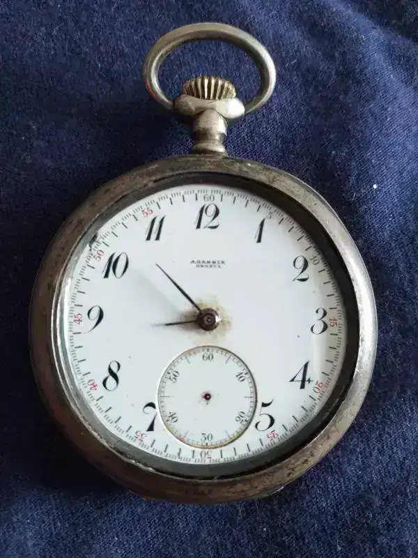

Era este:

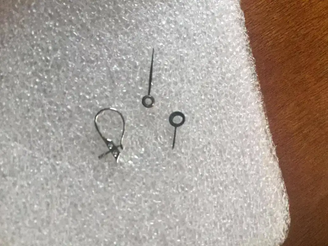

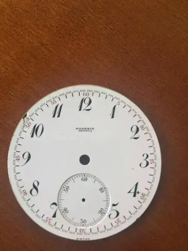

Pensé: agujas partidas, no tiene cristal y parece que la caja no es la suya y seguramente ni funcione.

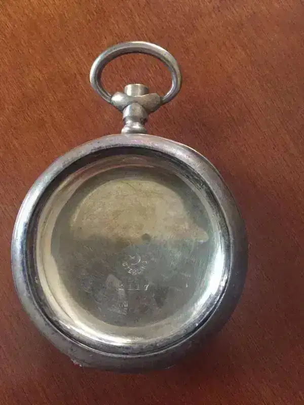

El reloj llegó a casa:

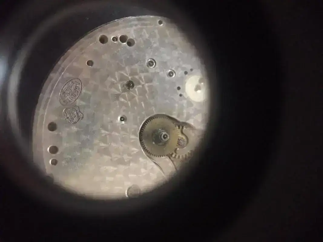

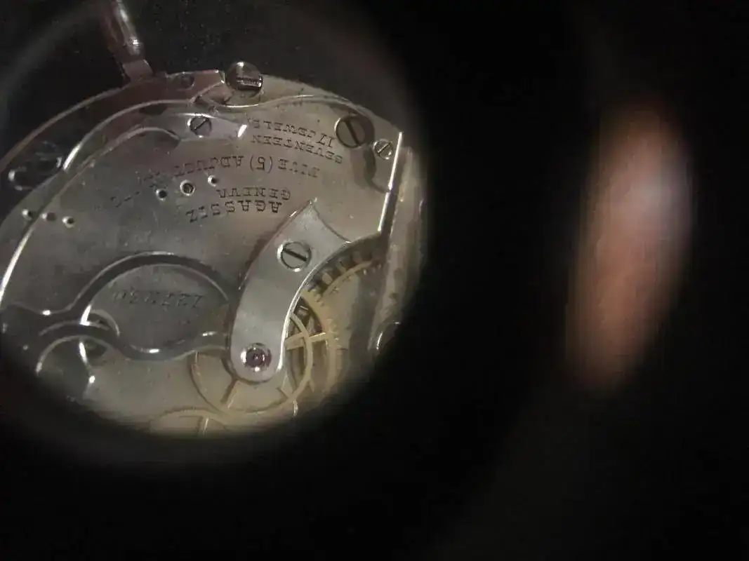

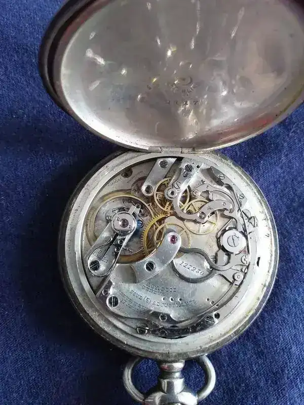

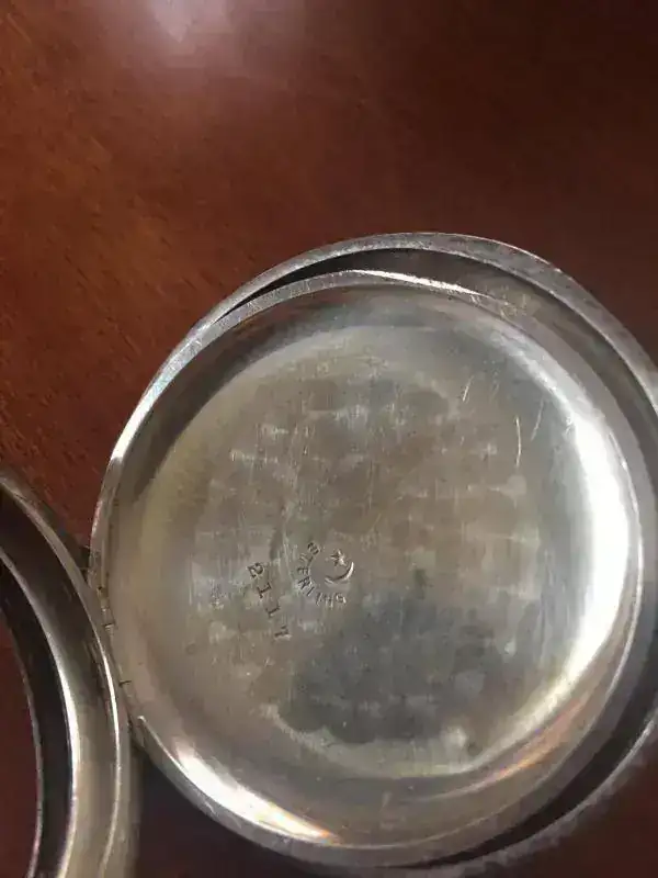

Al abrir la tapa dije “vaya! La maquinaria parece de calidad y es crono???”, ¿cómo podía ser? Tenía la corona pero no pulsadores, menudo Franken, chatarra, al cajón, además la caja no es ni de plata y está negra como un “jumero” que dirían por mi tierra.
Voy a mirar en el foro y en la red a ver si hay algo de información. Poco a poco miré y leí, precursor de Longines, vaya pinta bien, pero poco más, modelo?,año?poco o nada he logrado averiguar.
Giré la corona y voila, funciona, tic tac, tic tac, menuda alegría, pero el crono? El pulsador dónde anda? Sorpresa la mía y sin darme cuenta resulta que la misma tija y corona es el pulsador del puesta en marcha, reset y puesta a cero del mismo.
Y llegado hasta aquí recurro a ustedes, algo más de información? Fechas, donde conseguir las agujas y cristal, originalidad del conjunto, etc.
Muestro algunas fotos mas, gracias de antemano.

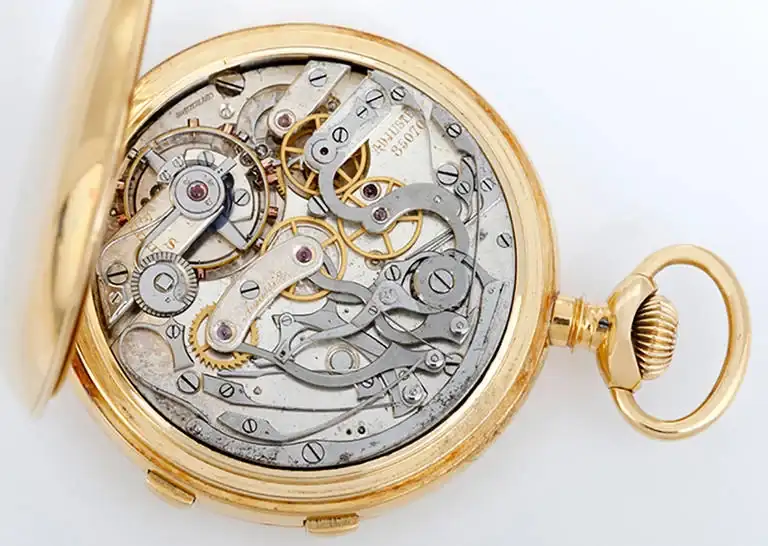

si es el mismo calibre, en el tuyo faltaría mucha fornitura.
Gracias por la repuesta, según he estado mirando solamente le falta una palanca que hace fuerza en el puente que acerca la rueda del crono, el resto está completo y funcionando.
Ese que muestras si te fijas lleva dos pulsadores y seguramente tenga más agujas contadoras.

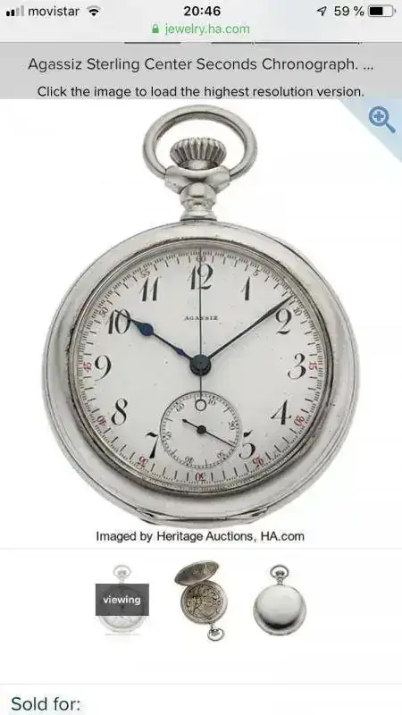

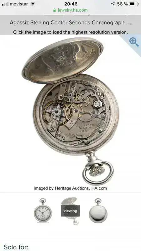

He encontrado uno en la red igual, con la misma caja y todo:
Buenas noches, no distingo bien pero me parece que no le falta nada, para mi es una pieza muy interesante, ahí que ponerle las agujas y el segundero central, que es el crono...
Al no llevar la esfera nigun contador de vueltas ni segundero creo no equivocarme que es así...
Saludos....
Buenas noches, no distingo bien; pero creo que no le falta nada, cambiar las agujas, y poner el segundero.
Al no llevar en la esfera el dial de cuenta vueltas, supongo que el crono sera central, por lo tanto le falta la aguja (segundero largo), puedo equivocarme, pero creo que es así..
