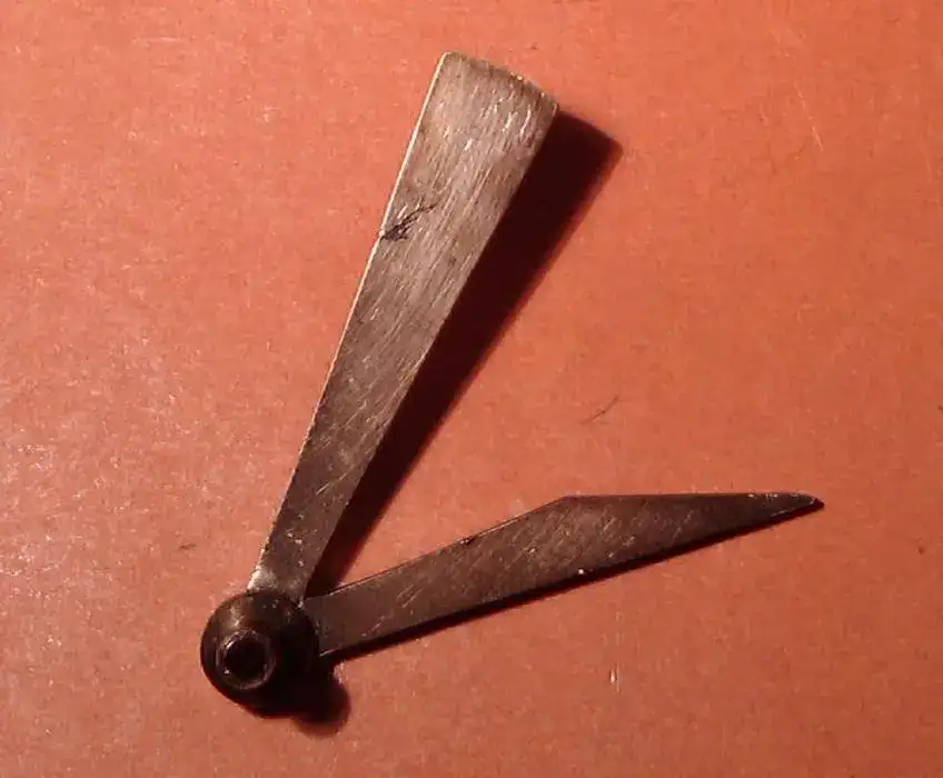

Bueno, parece que la gasolina salió por unos agujeritos de los barrilletes. Llevo horas dándole vueltas a la maquinaria y me divierto de lo lindo. Hay un problema de sonería. Se activa antes de tiempo (unos 7 minutos) y bloquea en punto. He observado el mecanismo de activación con paciencia y ya lo entiendo¡¡. Veo que está desincronizado. Por cierto, el mecanismo es de lo más ingenioso. Saqué un pasador para intentar mover dos palancas que bloquean ruedas que están sobre un mismo eje pero es imposible pues parecen colocadas en cuadradillos. La patilla cae correctamente sobre la rueda contadera pero claro, siete minutos después del inicio de las campanadas. No se cómo solucionar esto. Agradezco ayuda de los maestros. Mañana seguimos que hay que dormir.:ok::

Creo que no se trata de eso, Tonito, aunque probaré lo que dices. El asunto es que la sonería se dispara en un determinado momento (que puedo cambiar) pero el brazo que es activado cada 30 minutos por las levas de la rueda de las agujas, no deja caer la pestaña sobre la rueda contadera hasta 7 minutos después. Algo está desajustado. Gracias a todos por los comentarios positivos.

He tardado 4 días pero al fin lo conseguí. Si no existen tornillos de regulación sólo puede haber una manera: aprovechar la elasticidad del propio latón. :light:
Forcé esta palanca para cerrar un poco su ángulo hasta encontrar el momento justo del inicio de las campanadas. Un gran paso para el novato. Gracias a todos.

Gracias. Pipe. Tengo un nuevo problema con el que seguir aprendiendo. Parece que la rueda contadera está "mellada" en algún lugar pues a partir de cierta hora las campanadas enloquecen :D. ¿Merecería la pena intentar repararla o conseguir una nueva?. Parece que hay bastantes repuestos de máquinas París.
Esta rueda va en un cuadrado de forma tal que es imposible girarla lo mas mínimo, luego de las 12 campanadas comienza en su mayoría los desarreglos en ella por tanto el elemento de conteo (palanca que está sobre la rueda) debe quedar muy precisa y esto depende de la configuración de todo el rodaje de la sonería para que esta coincida correctamente. Saludos
Gracias, Manuel, por confirmar mis sospechas. En efecto, es dífícil que la rueda esté deteriorada. Voy sacarlo todo de nuevo, limpiar de nuevo pues como buen novato que soy tengo exceso de aceitado y a solucionar la sincronizacíon de la sonería. Tonito: ¡que me he comprao un ultrasonidos de esos¡¡
