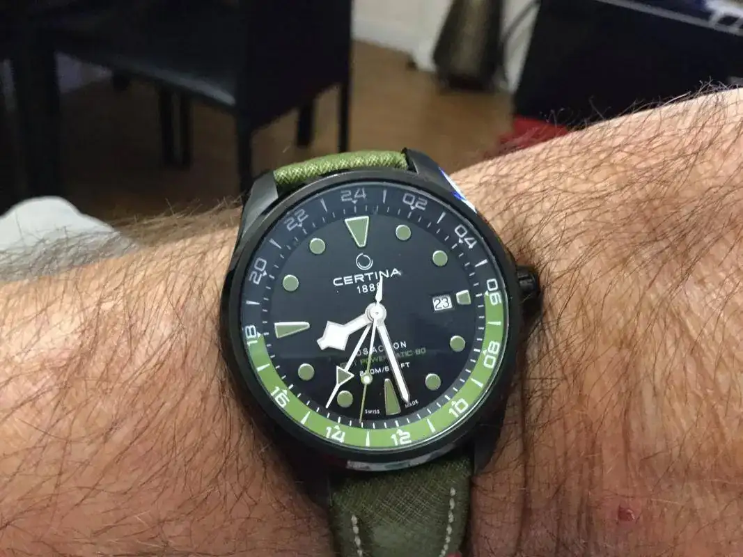

Yo, entre mis relojes, tengo un Certina DS Action GMT, con maquinaria Powermatic 80, de exactitud increible.
Pero tambien tengo que decir, que por razones que ignoro, 2 veces me he encontrado con ese problema. Levantarme y ver que lleva un adelanto de mas de 1 minuto, y sin aparente explicacion.
Me compre en Amazon un desmagnetizador, el mismo que esta por todos lados, ese azul con boton rojo. Me llego en un dia por Prime ( ahora tarda como una semana) y su precio creo q no paso de 12€.
Dicho y hecho, lo pase como explican y volvio a ser preciso. Pero hace tres dias me ha vuelto a pasar y lo he vuelto a solucionar. Esto me ha llevado a llegar a la siguientes conclusiones :
Primera : que yo que ando con aeromodelismo, herramientas y baterias, incluso la caja Winder economica, tambien de Amazon, para tenerlos em movimiento, alguna pieza, una radio con su altavoz, etc puede ser la causa del problema.
Segunda: que me da la impresion q los Powermatic 80 se magnetizan mas frecuentemente, a pesar de que el escape es sintetico, y que es mas sensible que mi Longines Hidroconquest chrono, o al Christofer Ward Trident 60 GMT, a los que no les ha pasado nada cuando comparten espacios dentro de mi casa, y dormitorio.
Tercera y ultima conclusion: Que una de las mejores cosas mas prácticas y baratas que he comprado por Amazon, ha sido este desmagnetizador, que me ha evitado pasar por caja en una relojeria. Visto lo visto, creo que me va a volver a hacer falta, hasta q descubra la fuente magnetica que me rodea.
