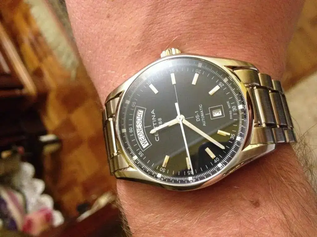

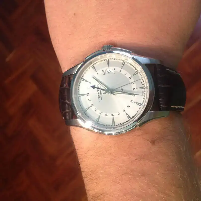

Hola amigos, soy nuevo en este foro y también en el mundo de los de los automáticos. A mediados de noviembre me compre mi primer automático, un Hamilton JAzzmaster Traveler Gmt y recientemente los reyes me han traído un Certina DS1 Day Date. Y aquí viene mi problema, el Certina adelanta casi 20 segundos diarios. ¿Alguien me puede decir si esto es normal o que debería hacer?. El Hamilton sin embargo es muy divicil verlo fuera de mas menos 5 segundos.

Precioso ese Certina. 20 segundos quizá es algo excesivo asique deberían revisartelo si lo acabas de comprar. Acercate hasta la tienda a ver que te comentan

Sin embargo, yo tengo ese mismo reloj, el Certina DS-1 Day-Date, aunque con la esfera plateada en vez de negra. Daba +19 segundos/día, y no me parecía bien que en esas gamas de precios fuera peor con por ejemplo mis Orient. Así que a los 6 meses de tenerlo, lo llevé al SAT, y desde entonces se ha quedado clavado en 4 segundos/día. Si te interesa, puede leer la historia al completo aqui.

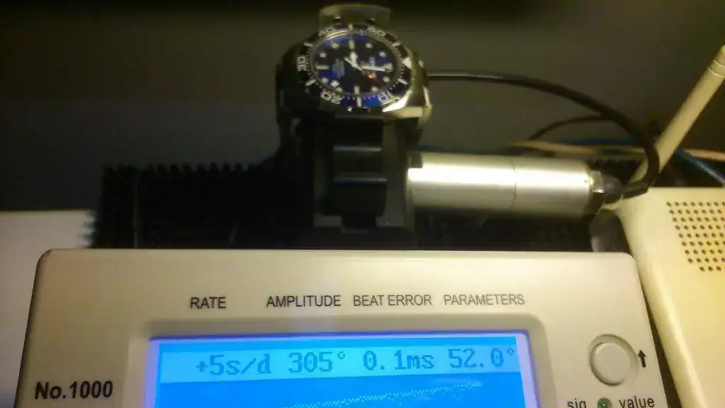

Mis Ds Action llegaron adelantando unos 16/17 seg y ahora están en COSC.
El de la foto llevándolo puesto adelanta 2seg.
