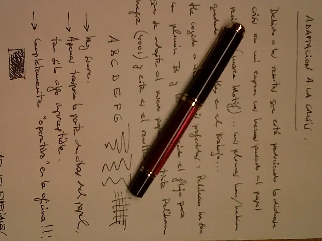

En la empresa nos hemos pasado al papel reciclado (hay que ahorrar donde se pueda :))... esto me ocasiono un pequeño problemilla (obvio) al usar mis plumas.
Aqui os dejo un scan de la hoja en sus dos paginas y una foto mala de la Blackberry despues de resuelto el "pequeño conflicto" con el papel reciclado :D... com pluma de punto B tambien se puede escribir en papeles malos :yhoo::
Un saludo para tod@a :friends:
¿y el reciclado es más barato que el papel normal? Creo que estabais usando Navigator o por el estilo :D. Por cierto me alegra que el papel ese aguante con un B :clap:
Hay que decir que el problema de que la tinta trapase a la siguiente cara del papel se agrava en el caso de elevada humedad... viviendo en Asturias y lloviendo como está lloviendo estos dias os podeis imaginar que tenemos un nivel de humedad muy alto ;-) y aun asi el resultado es optimo.
