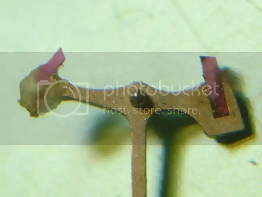

Me llegó un reloj de carruaje que habia pasado por las manos de algún "relojero".

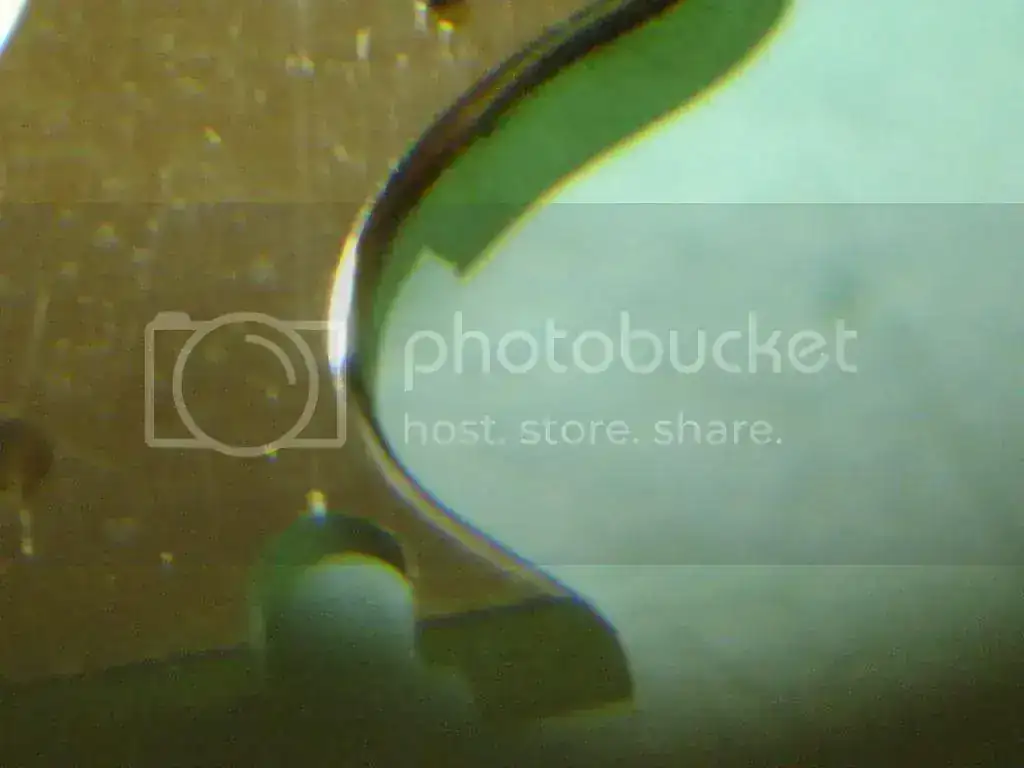

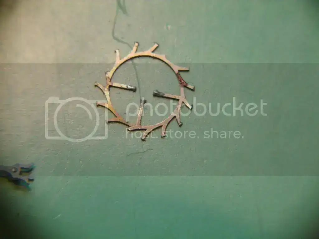

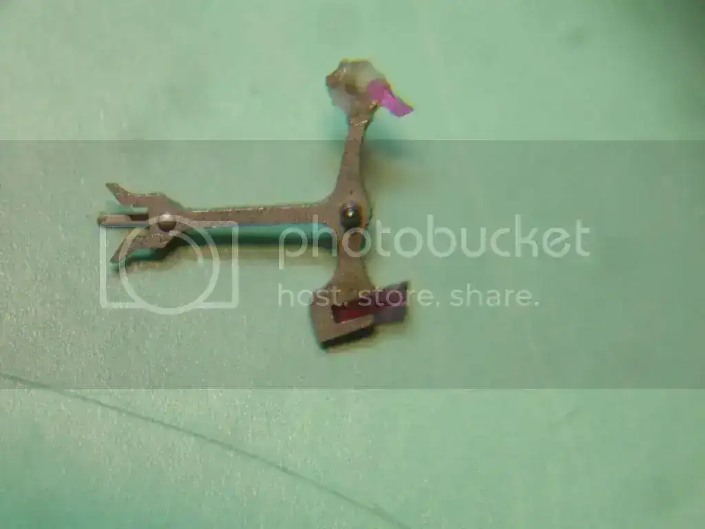

Le faltaban dientes de la rueda de escape (uno de los brazos se partió al desclavarla), además de estar soldada con estaño, tambien una leva del áncora estaba pegada con un pegote además de no ser ni de lejos la suya.
Hay que hacer mención a que este ejemplo debe estar absolutamente desterrado de la deontología de cualquier relojero que se precie.
Intentad siempre que las reparaciones sean definitivas.
Se podria encontrar una rueda de escape similar, y de hecho la encontré, pero el áncora ya es mas complicado y poner una nueva leva tampoco era viable pues el alojamiento es lo que estaba partido por lo que la solución pasaria por ponerle otro pegote similar al que tenia, que por mi parte queda descartado.
Se pueden encontrar este tipo de escapes completos nuevos, pero reciclar ofrece ventajas económicas y salud para el planeta.

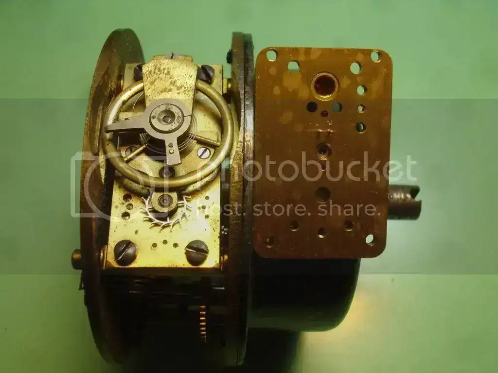

Buscando entre mis chatarras encontré un antiguo temporizador mecánico que lleva un escape de plataforma, a pesar de su baja calidad tenía piedras en todos los pivotes y levas de áncora tambien de rubí, por lo que se convirtió en un buen candidato, y como casi todos mecanismos grandes y/o antiguos, laten a las mismas alternacias.
A la izquierda se muestra el escape a adaptar y a la derecha la plataforma del actual.
Como se puede apreciar, existen diferencias de tamaño.
Al presentarlo sobre el movimiento, el primer problema que encontré fue que las alas del piñón de escape no llegaban a engranar con su rueda actuadora.
En este caso la solución pasó por hacer sendos fresados perpendiculares en la plataforma para que baje lo suficiente para conseguir un correcto engrane.
Cierto es que se debilita un poco la plataforma pero existe suficiente material como para que no provoque mal alguno.

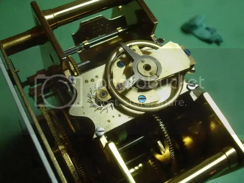

Presentado sobre el movimiento.
Ahora con el órganos regulador montado.
Tratándose de un temporizador antiguo, la tornilleria presentaba manchas que conviene pulir y azular para mejorar su aspecto.
Los tornillos de anclaje solo se pulieron sin azular.
Despues de otras reparaciones, ajustes, limpieza...etc, para terminar una foto funcionando junto a un hermano pequeño.
