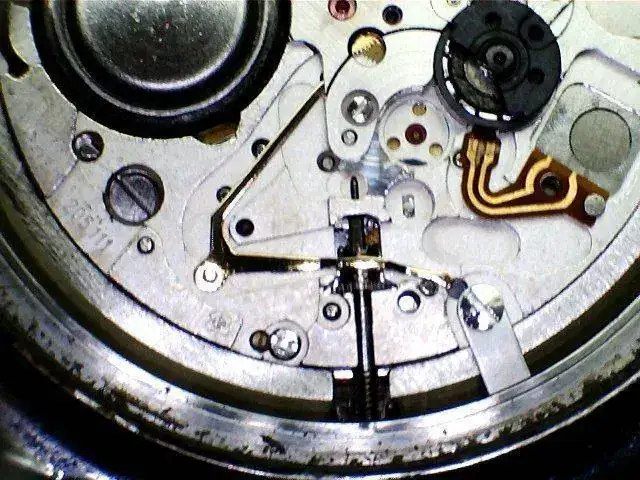

Hola, alguien podría indicarme donde conseguir un acumulador para un Tissot autoquartz?
La referencia del acumulador es Renata GC 920 y el movimiento es un ETA 205-111 .webpAcumulador Tissot.webp

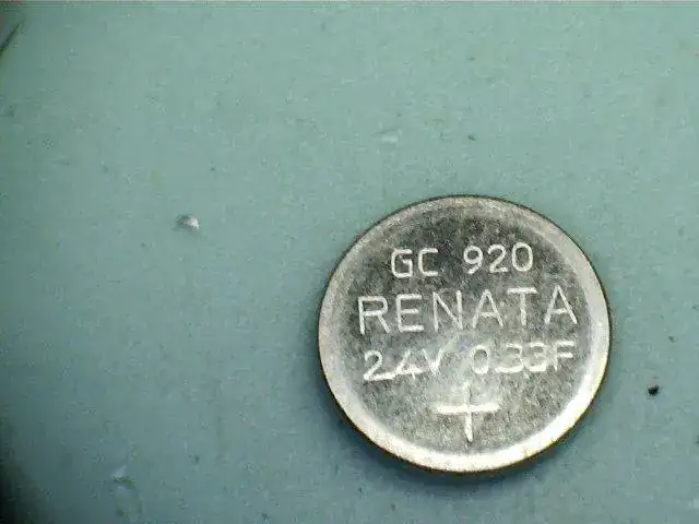

Yo he encontrado esto
Será cuestión de comprobar si son iguales.
Puede ser que me equivoque, pero se trata de un acumulador (no de una batería), es decir un condensador de una tensión máxima de 2.4 voltios y una capacidad de 0.33 faradios (cosa que me parece una barbaridad). Si se trata de un condensador no quiere decir que trabaje a esa tensión (puede trabajar a menos), sino que admite esa tensión.

Hola, yo le pedí uno a kirman la semana pasada ref. 086005 MT920 .
Pedido a Kirman, servido y colocado, el reloj funcionando perfectamente, así que no me queda nada mas que daros las gracias compañeros.
