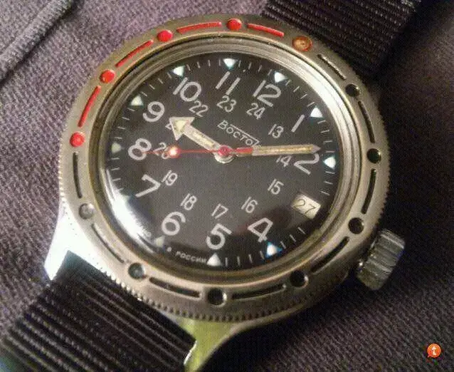

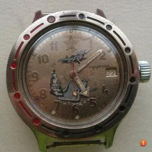

Hace tiempo que tengo un viejo Amphibia con dial Komandirskie y movimiento automático.
Por principios soy partidario de mantener los relojes, aunque sean una pieza modesta, en estado original. Las posibles marcas o huellas del paso del tiempo pasan a formar parte de la pieza en cuestión y nunca me planteo cambios en los que se mezclen partes viejas con nuevas.

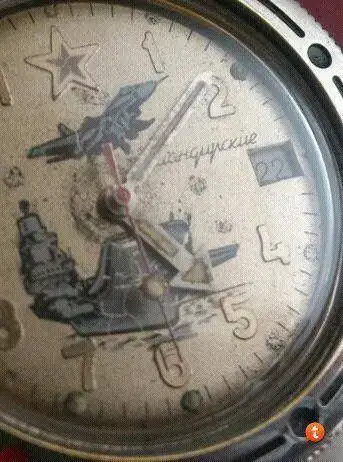

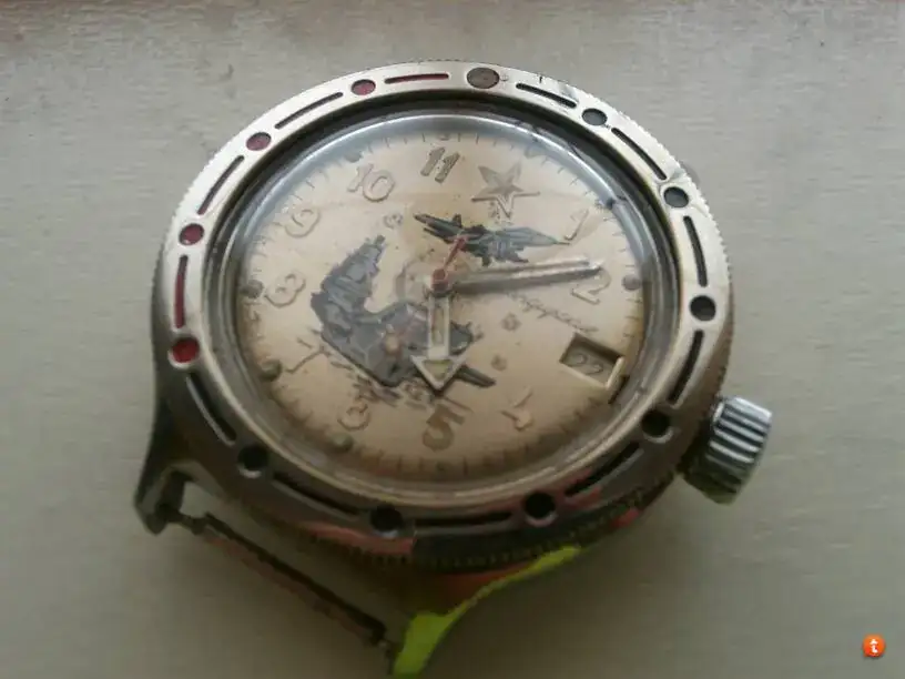

Sin embargo, en este caso me he saltado la norma. Por un lado, el dial original además de estar deteriorado lo cierto es que nunca me ha gustado.
Por otro lado, al ser todo en color dorado dificultaba enormemente la legibilidad.

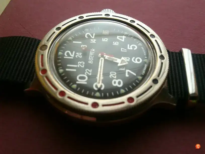

Al final me he decidido por cambiar el dial por otro también de carácter militar con una excelente legibilidad.
Creo que el resultado es mucho mejor aunque reconozco cierto remordimiento por el pecado cometido que espero juzgueis como venial.
Enviado desde mi LT18i usando Tapatalk 2
Yo creo que te ha quedado genial. El conjunto es bueno, sin destacar demasiado el dial sobre las otras partes.
Queda muchísimo mejor, un bien trabajo.
yo soy menos aficionado que tu al conservacionismo relojil así que le hubiera cambiado también las agujas que están un poco pochas.;-)
Te ha quedado estupendo.
Con agujas nuevas lo habrías bordado y tu pecado redimido perooo...tendrás tu penitencia, hijo mío[emoji48]
Enviado desde el sofá con mi Xperia
Pues ya metidos a cambiar, yo también hubiera cambiado o renovado las agujas.
Pues ha ganado mucho con el cambio. Coincido con los compañeros en que un cambio de agujas le habría beneficiado, y ya si eres un poco manitas, le repintas el punto principal del bisel con un poco de lumen o con su color rojo y lo dejas perfecto.
Es un cambio radical con respecto al otro dial, quedó bueno.
Que bien le hace falta el lumen
Por ahí arriba tienen razón, agujas nuevas que con esa nato negra quedaría genial el conjunto.
Bueno, acepto el cambio de agujas como penitencia por el pecado cometido.
Será lo próximo que haga cuando se presente la oportunidad.
Gracias por los comentarios.
Me gusta el cambio, el otro dial desmerecia mucho el reloj. Ahora seguro que tendra mejor vida [emoji1][emoji1]
