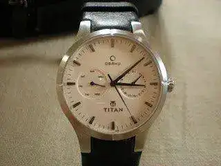

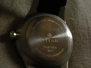

ya ando por aqui , bonito ese titan , ademas ahora recuerdo que esto es actualidad sobre relojes indios tienen cabida perfectamente
