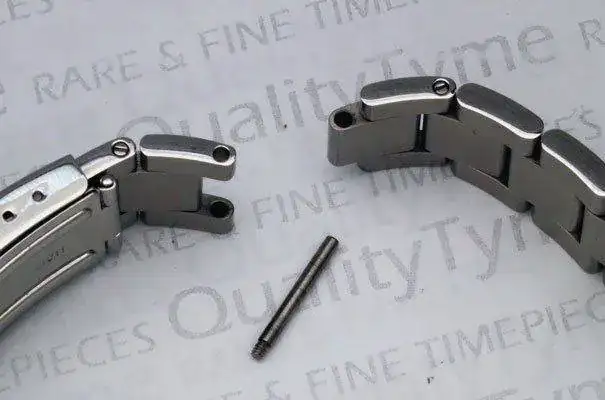

Buenas,
Juraría que son tornillos a ambos lados y con un pasador central como el de la imagen que te pongo... así que solo quitando un tornillo y dándole unos golpecitos para que salga el pasador central es suficiente... a las malas tienes que quitar el otro tornillo para poder empujar el pasador.

Ver el archivos adjunto 339381
Ese tipo no es lo que usa Rolex, algunos omegas si va como el de la imagen, el de Rolex es un tornillo tal cual, en una lado rosca y en el otro la hendidura para poner el destornillador pero todo en una pieza.
Para sacar eslabones coje un destornillador que no sea ni pequeño ni grande, si esta duro aplica calor con un secador de pelo solo en el eslabón y te tiene que salir bien, yo he acortado muchos armis y si el destornillador tiene la medida justa suele ser suficiente sin aplicar calor, después aprietas bien y suele ser suficiente, si le pones una gotita de sellador no esta de mas pero yo nunca se la he puesto y nunca se me han soltado, si tienes dudas o no tienes el destornillador adecuado acércate a un CO o a un relojero y te lo harán ya que es muy fácil.
Pues ahí me has pillado... cuando llegue a casa miraré como van los de mi sub viendo los eslabones sobrantes... es que con tantas marcas vaya lio... jeje. Y ahora que lo dices lo mismo el sistema como el de la foto que he puesto es el que lleve mi PO... no se... hasta que no lo mire no puedo asegurarlo ::Dbt::
Tenías toda la razón del mundo... buscando por la red acabo de recordarlo. Al menos el armis de mi Sub los tornillos son como estos de la imagen;
La otra que puse seguramente sea la del sistema de mi Omega PO.
Así que perdón por la equivocación :ops:
