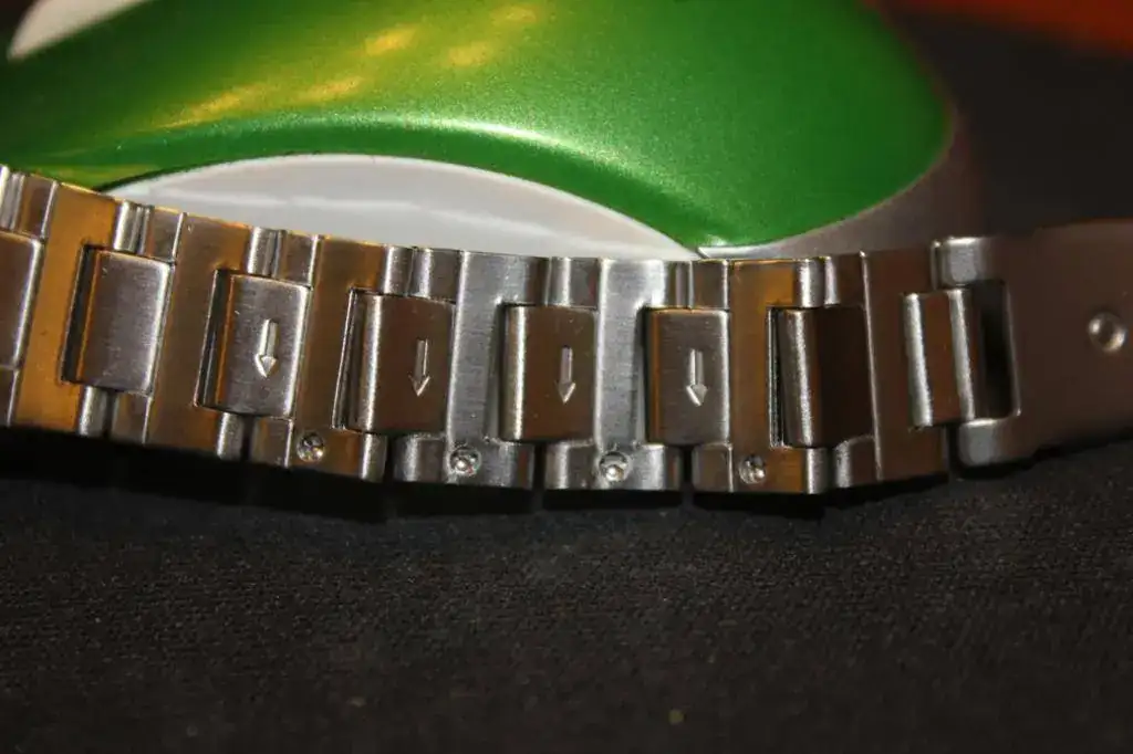

Pues hoy resulta que me ha venido mi mujer con un Casio que ha comprado en una "conjunta" que ha hecho una amiga del trabajo. Y el armis, le queda muy, muy grande.
Como es natural, me ha preguntado ¿Tu podrás acortarme la correa? Y yo le digo...... Sí claro. Dámelo que te lo arreglo..... Y cual ha sido mi sorpresa cuando he visto este tipo de eslabones!!! (jajajajaja....)

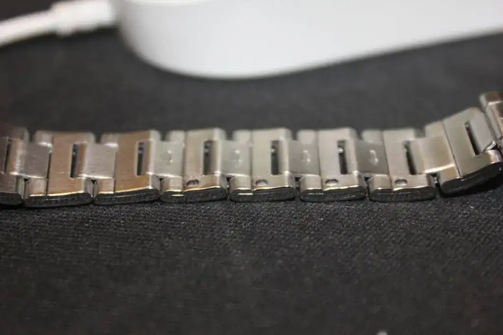

No tiene pasadores, como un armis normal. Yo este tipo, no lo habia visto nunca antes. Pero sí tiene unas flechas que imagino indican el sentido de salida del eslabón....
Se aprecia como una pequeña esfera en el interior....
La verdad... No tengo ni idea de cómo hacerlo. ¿Se puede acortar este armis?
Gracias de antemano por los comentarios

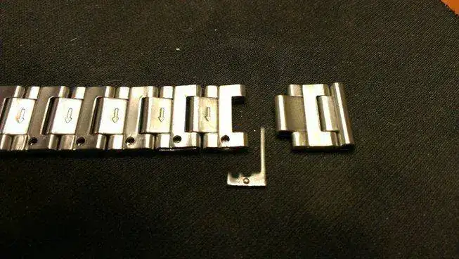

Hola compañero, claro que lo puedes acortar, introduce una punta fina en esa perforación que mencionas y ejerce presion hacia afuera en el sentido de la flecha, saldrá como una especie de pasador. Saludos
Pues tienes toda la razón....
