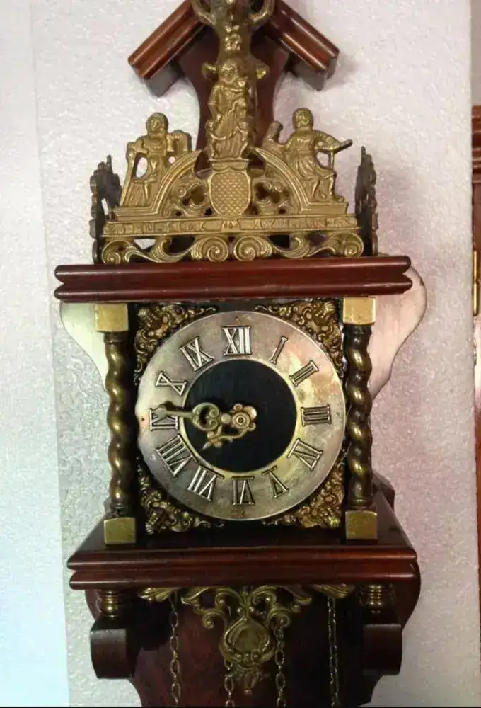

Buenas, acabo de adquirir mi primer reloj de pared, es un reloj tipo holandés de cuerda y estoy como niño con juguete nuevo :D . Su funcionamiento es aparentemente bueno, pero me ha surgido la duda de si debo aceitarlo o no, he leído en el foro que aceitar sin limpiarlo es peor. ¿Como puedo saber si el mecanismo necesita limpieza o aceitarlo?
Gracias de antemano

Hola, si funciona bien muy sucia no estara; no es una maquina complicada y por limpiarla con bencina y aceitarla pues no estaria mal si hace tiempo que no se le ha hecho un mantenimiento
He leído en otro hilo que se puede usar aceite de motor de vehículos tipo 10w50 o algo así
Y si aceitas con 5w50, mejor. El aceite permanece estable ente un rango de temperatura de 5ºC y 50ºC. siempre que tengas a mano y no tengas que comprar. Esa máquina es muy simple.
Además, añado: Los aceites de motor, que en su gran mayoría son sintéticos, están estudiados científicamente para dar la máxima durabilidad y mínima agresividad a los motores. Si tuvieras a mano este aceite, utilízalo. Personalmente pensaría mucho su utilización en un reloj con máquina de París o un reloj de bolsillo, en estos casos, lo utilizaría para el muelle real.
Cono ya han sugerido los expertos, se puede aceitar con aceite para motor sintético no mineral claro con su previa limpieza, como ahorita funciona puede evaluar su funcionamiento y luego del mantenimiento llevarle el registro al reloj.
