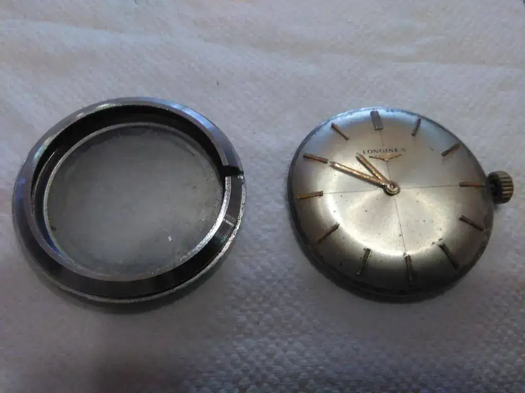

Buenas noches, estoy muy cabreado:-((:-((:-((:-((:-((:-((, he tenido un accidente con el Longines calibre 370, ya presentado en este hilo https://relojes-especiales.com/threads/proyecto-longines-370.411544/
Se me ha caído desde una altura aproximada de metro y medio por mi torpeza::bash::::bash::::bash::::bash::::bash::::bash::::bash::::bash::
El cristal ha salido por un lado, la caja por otro y la maquina por otro...... La maquina se ha parado pero la he conseguido recuperar, creo que se había salido el balance un poco de su sitio pero parece que funciona. También puedo darle cuerda, pero lo que no puedo es cambiar la hora, está muy duro en ambas direcciones, da la sensación de que se atasca con algo.
No voy ni a intentar arreglarlo yo, mañana va al relojero de cabeza, pero si me gustaría saber que es lo que le puede pasar, si es muy grave..... Lo he abierto y a vista de águila no tiene nada raro, supongo que el fallo se verá al desmontarlo, pero como os digo no voy a toquetearlo más.
Gracias de antemano.

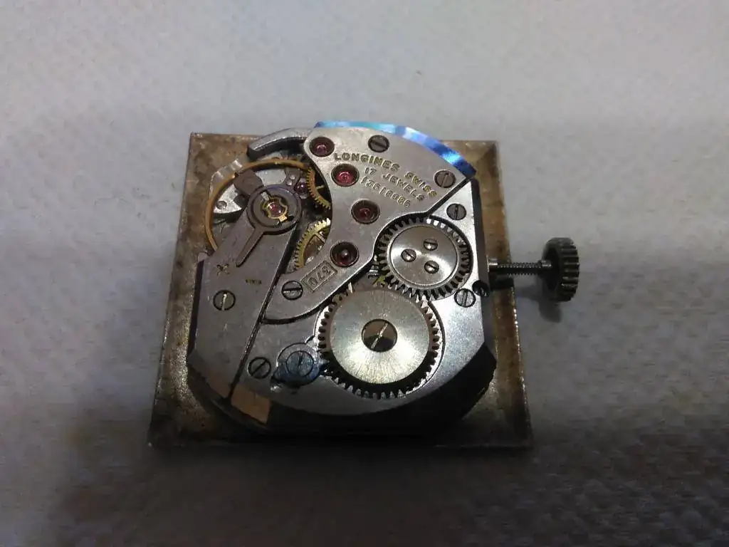

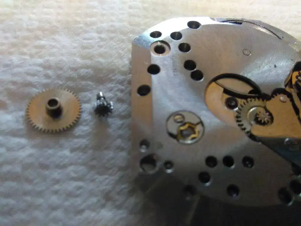

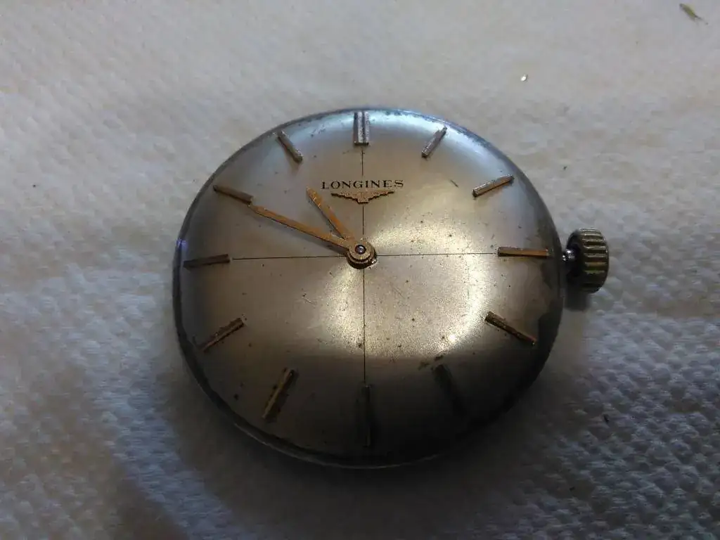

Buenos días tenemos novedades. El compañero golipo clavó el diagnostico, pongo una foto pq mis explicaciones técnicas serán paupérrimas.
Parece ser que "solo" es eso, a bote pronto todo lo demás parece en orden, de hecho el mecanismo funciona perfectamente salvo el tema de cambiar la hora.

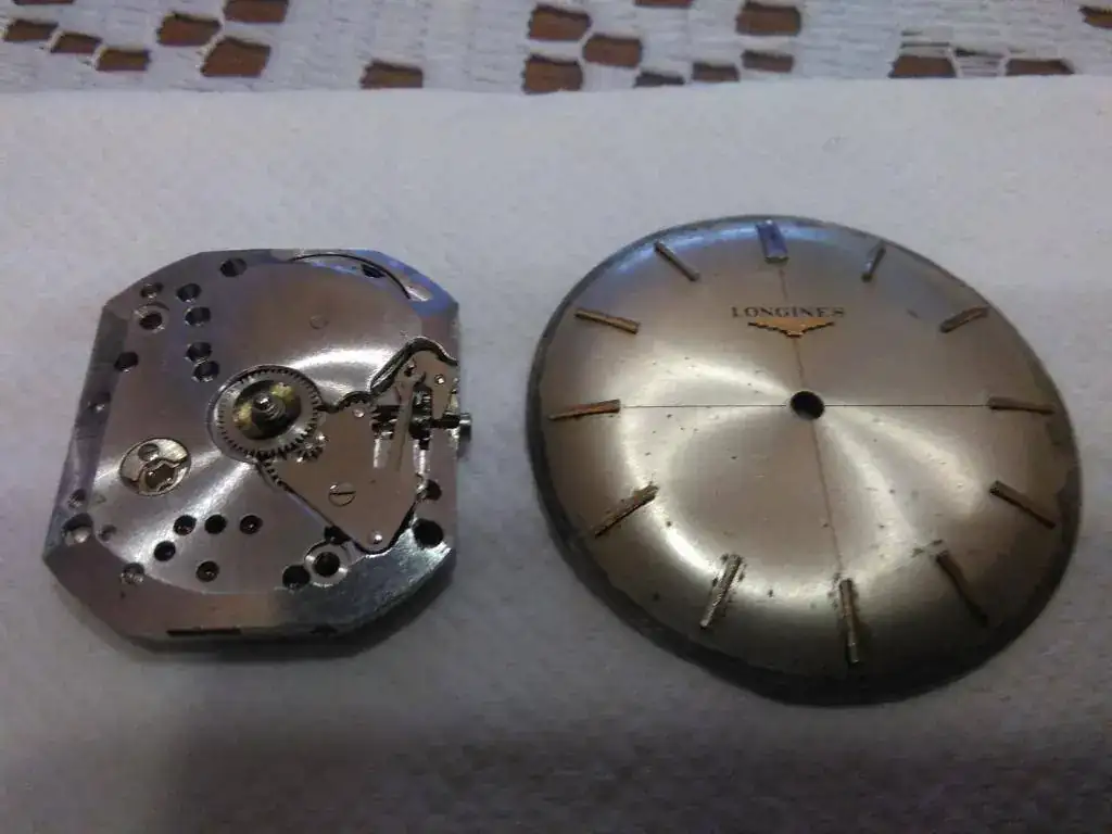

Pues bien, viendo que el problema podía ser jodido y que cada vez cuesta más encontrar recambios, pensé en buscar un mecanismo completo, funcional y a buen precio. Y buceando por la red encontré al deseado, por un precio que yo considero muy bueno para un mecanismo Longines, aunque no sea un 30L, no deja de ser un Longines. Pues no me lo pensé y lo compré y ha llegado esta mañana.
Aquí lo tenéis:

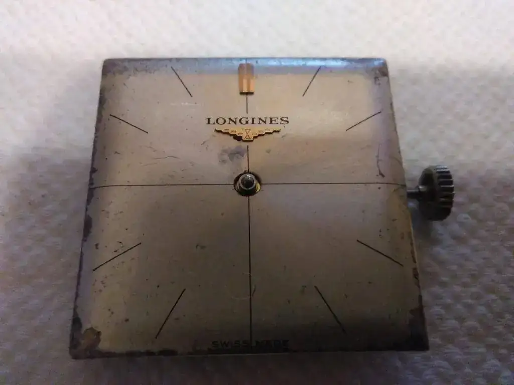

Tiene las agujas, que luego las mostraré y el dial cuadrado que seguro puedo aprovechar, ya que tengo la intención de reparar el otro mecanismo.

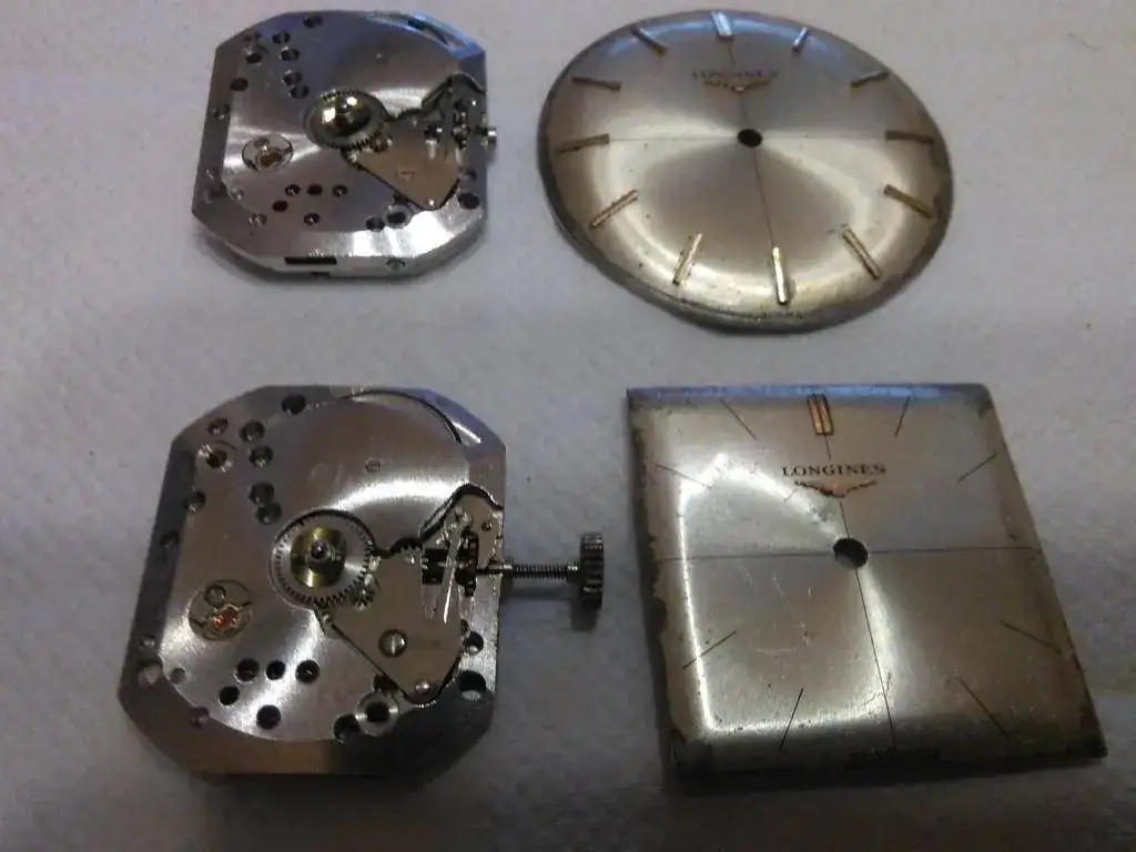

Pues bien, nos liamos a desmontar los dos diales, para el intercambio:
Le montamos el dial antiguo a la maquina nueva y también la tija ya que la esfera es mayor y no daba la longitud y le ponemos las agujas del antiguo al nuevo, todo un trasplante.

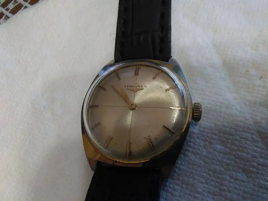

Comprobamos que sigue vivo, y a su cajita-bata, después a su sitio, la muñeca.
Pues eso es todo, una historia triste que comenzó con un accidente a lo Iker Casillas, pero con un final feliz.
Ya se que no es una máquina legendaria de esta marca, pero como un compañero de aquí dice, Longines es Longines, y este en concreto es mi Longines.
