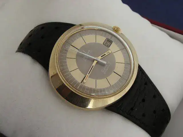

Voy con el Dynamic que tanto te agrada. Fíjate en el cepillado original, imposible de repetir con ningún procedimiento "casero"
A este lo pulieron, y en mi humilde opinión, pusieron la torta...

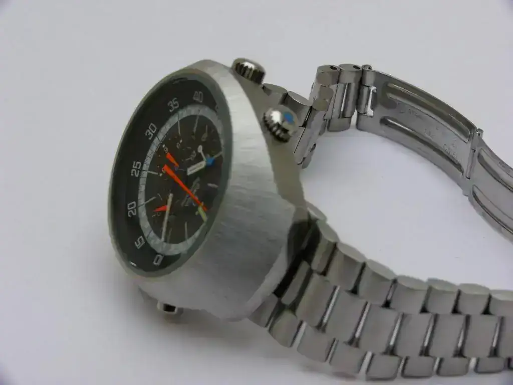

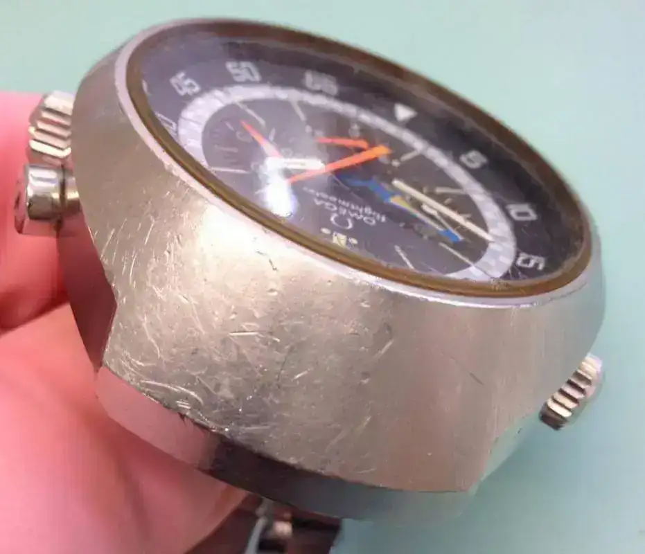

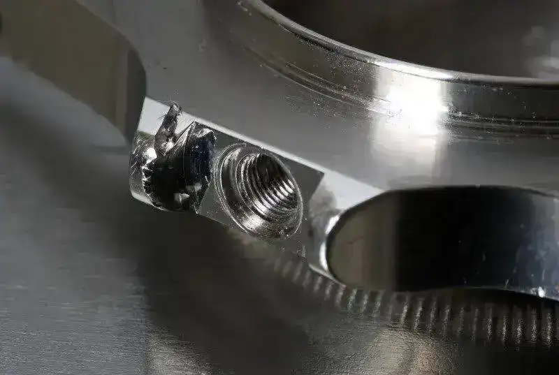

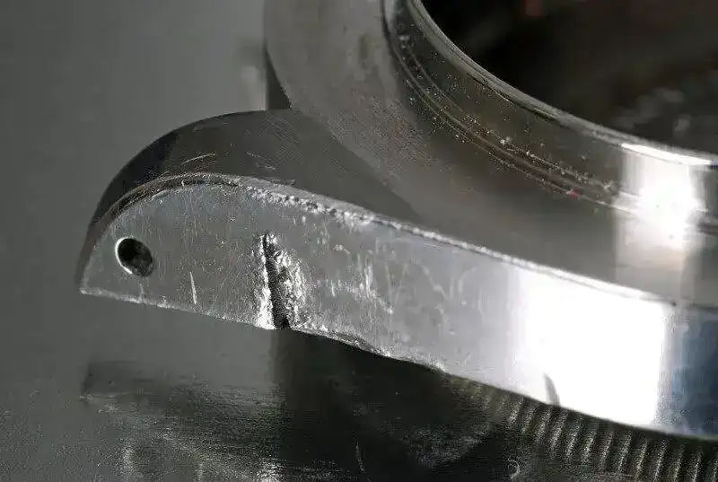

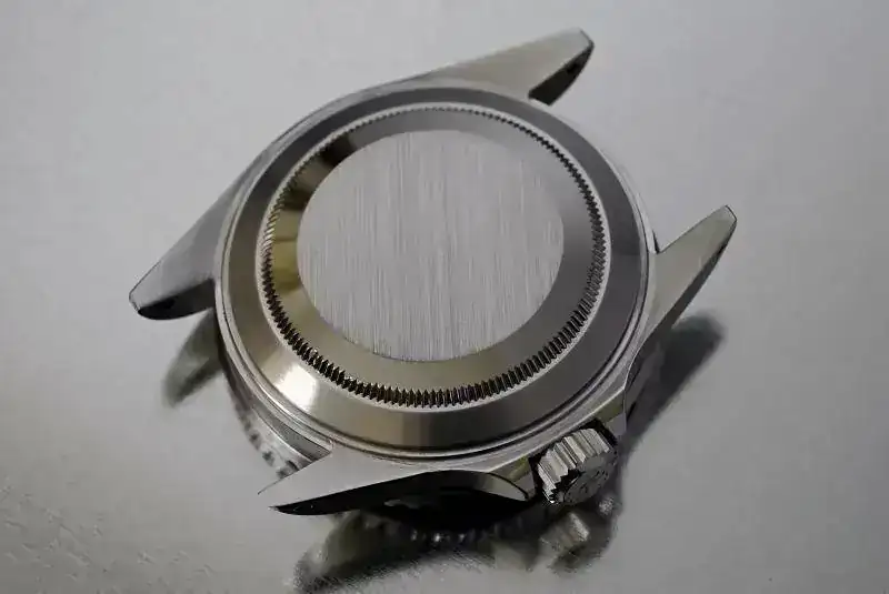

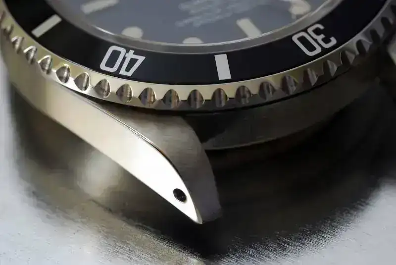

El amor todo lo cree

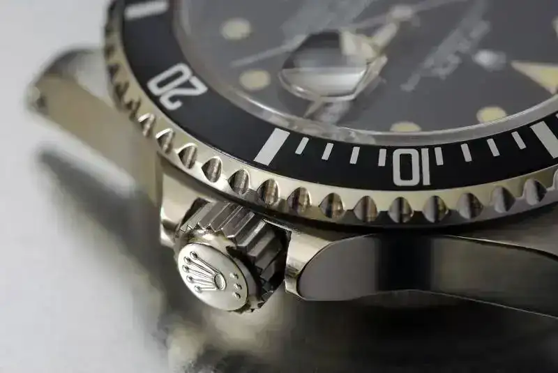

El amor todo lo espera

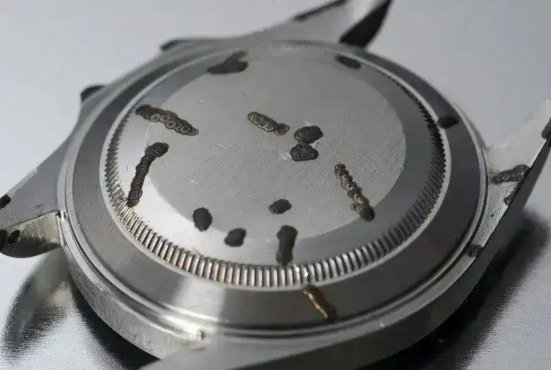

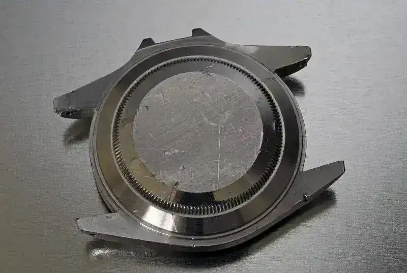

El amor todo lo soporta
All you need is love
(aunque, a falta de amor, nunca está de más contar con rocco, el autor de esas maravillosas restauraciones:
https://forum.tz-uk.com/showthread.php?216809-Lapping-machine-case-example-pics-on-page-3
Im-pre-sio-nan-te!!! :clap:Eso ya es restauración profesional.
