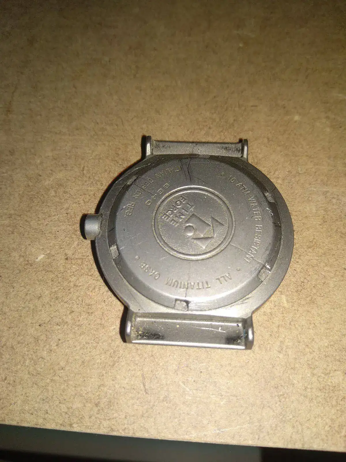

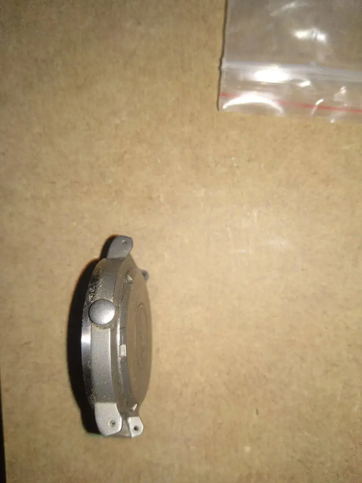

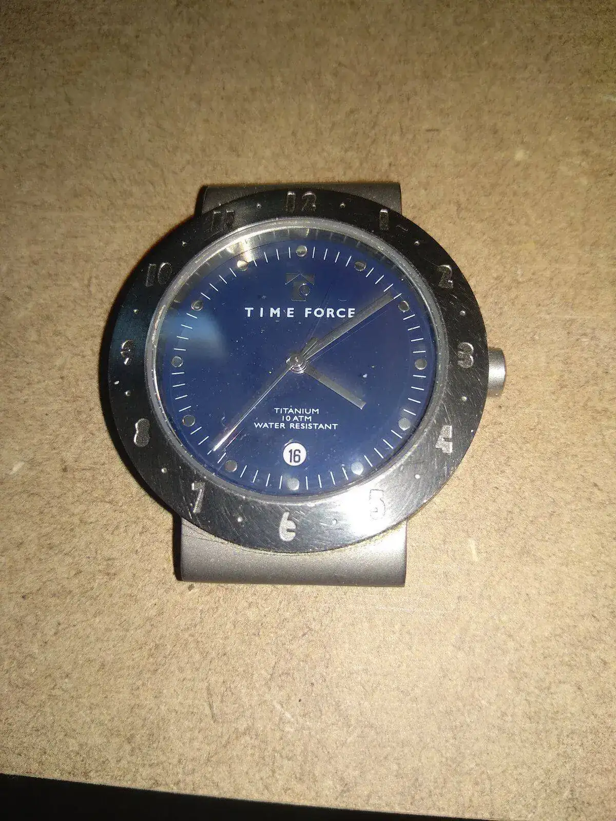

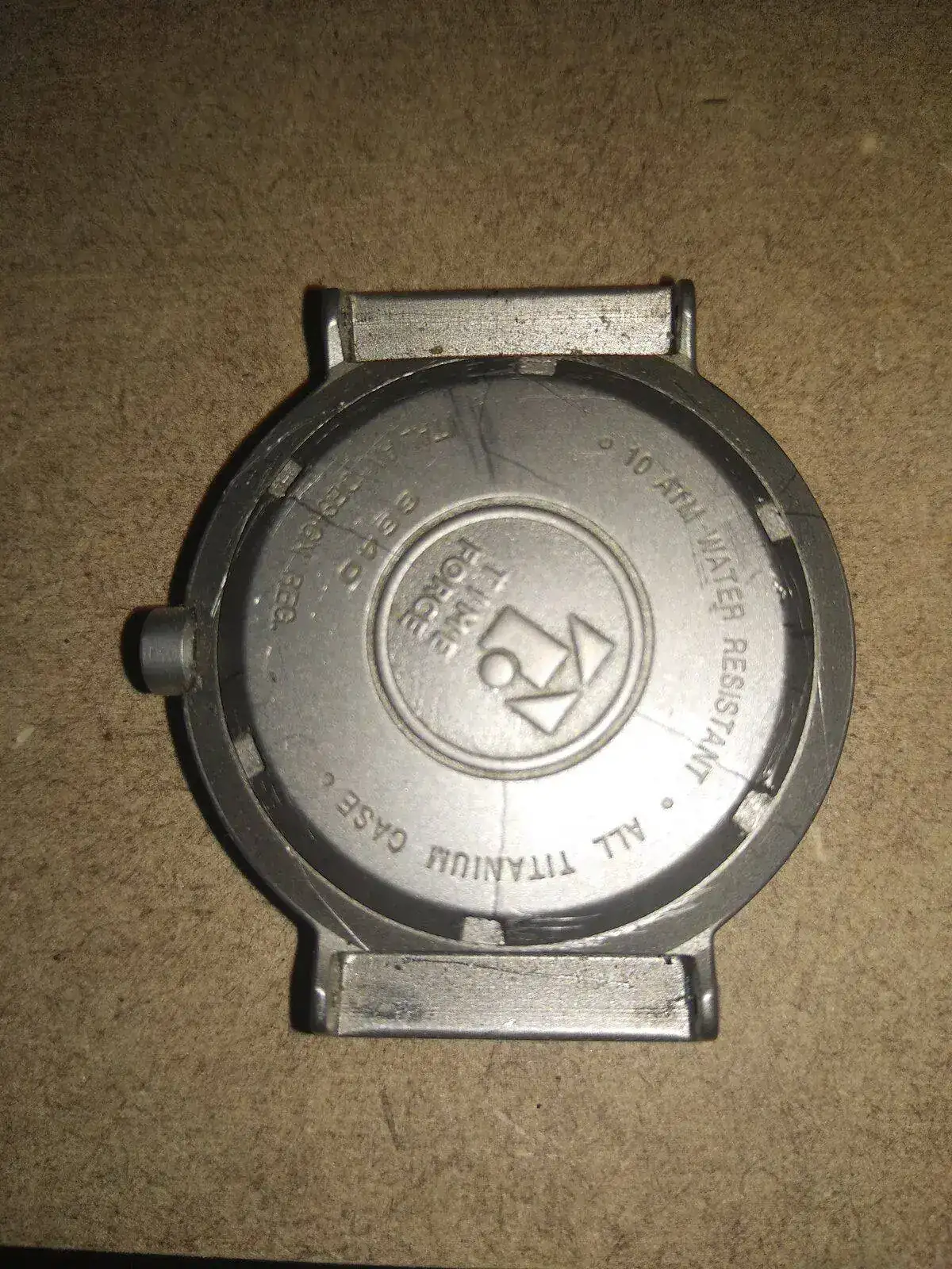

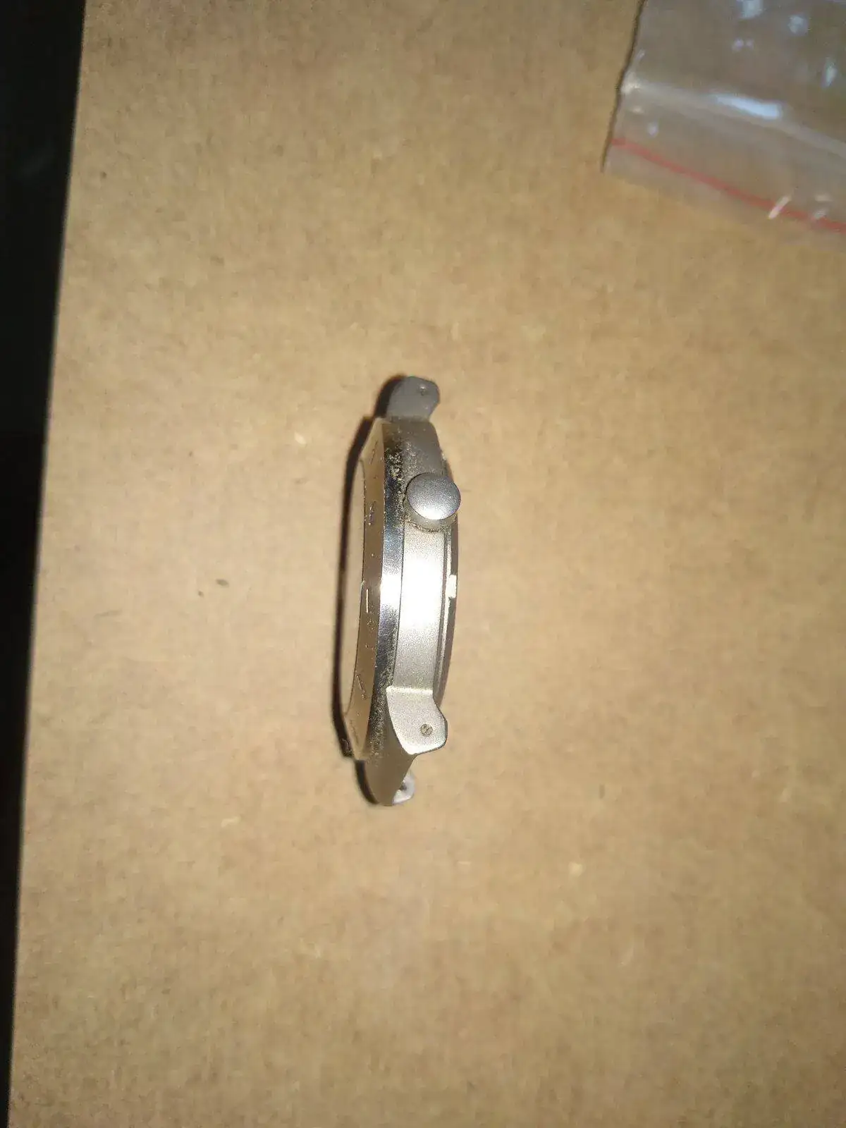

Hola,
Haciendo arqueología relojera en mi casa he dado con éste Time Force que lleva años parado. El caso es que le quería cambiar la pila pero no tengo narices a abrirlo. En principio parece de rosca pero las estrías mas parece que son de adorno porque no se le aprecia junta. Sólo le veo un punto para poder abrir quizá por donde cambia el material de la caja aunque he probado a sujetarlo por ahí y girar pero tampoco
En fin, os enseño unas fotos del susodicho a ver si sabéis como se puede abrir sin romperlo aunque tampoco pasaría nada si rompe porque no es que valga mucho, la verdad.

Yo diría q va a rosca y q ya se ha abierto alguna vez....
buenas tardes ese reloj la tapa va a rosca pero al ser una caja de titanio se agarra mucho metal contra metal si no puedes abrirlo llevalo a un relojero que con una buena llave profesional se puede abrir
Gracias, no es que se haya abierto, ésas marcas las he hecho yo ahora intentando abrir con una llave de dos garras. Pues nada habrá que llevarlo a ver si cede.
Gracias por contestar.
Con una llave de tres garras lo haras mucho mejor. Esta muy apretada por que es de 10 at. Se pasan apretando.
