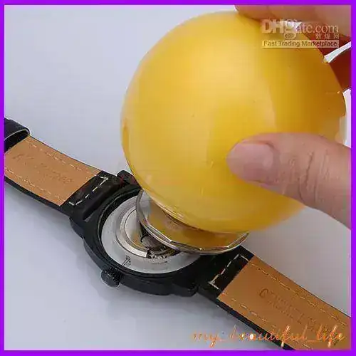

Creo recordar que existen unas pelotas de goma, de gran adherencia, que sirven para ser utiizadas presionando sobre las tapas de las cajas de los relojes y poder así girar y abrirlas (y cerrarlas). ¿ Alguien sabe si es así, si existen, si son efectivas y dónde se pueden adquirir ?. Muchas gracias a todos y saludos

Tengo una para mis Pams y a mi me funciona muy bien...cuesta 3 eur o algo si la compras caro :D
es como ésta:
Hola, compañeros. Hace tiempo, siguiendo los consejos de un compi del foro, probé con una pelotita de goma que tenía por casa, fijándola a la mano con algo de cinta americana para asegurar el giro... y funcionó estupendamente :ok::. No son de un tipo especial, vale cualquiera que tengas por ahí perdida. Al menos esta es mi experiencia. Saludos.

Si haces la búsqueda en inglés encontrarás varios vendedores que las tienen. A mí me la enviaron de Hong Kong por menos de 2 euros y va fenomenal si la tapa no está demasiado apretada...

En todas las tiendas donde venden herramientas para relojería las encontrarás y a buen precio. Yo la compré en Centro Relojero MGV C/ Estruc, 30 Barcelona. Es de color azul metalizado, no está hinchada 100%, queda un poco floja, y el tacto es un poco pegajoso. Va fantastico, he abierto toda clase de relojes excepto un DUWARD Aquastar Oceanic que se me resiste supongo que necesita una herramienta especial.
Además, con la pelotita no corres el peligro de dejar marcas en las tapas.
Bueno, en cuanto a las pelotas, la verdad andaba un poco reacio, hace unos dias me regalaron una adquirida al parecer en españa, la verdad estupendo, no habre todo , pero si la mayoria, limpia , curiosa, y sin rayas, bastante bien.
Yo, acabo de recibir un juego de dos pelotas...y es impresionante, abre todo. Mi consejo es que, si váis a comprar este invento, lo hagáis por partida doble; No sólo una pelota, sino dos; es mucho más sencillo de manejar. Saludos
