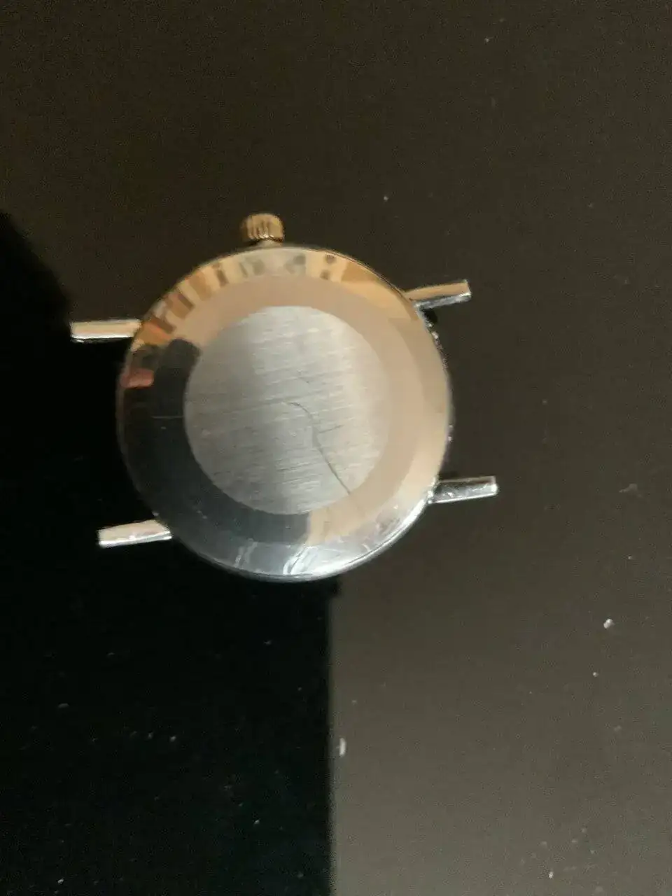

Hola compañer@s
¿ Me podéis decir como abrir este tipo de tapa ?
no tiene las muescas para abrir con la herramienta, tampoco nada de holgura para meter la palanquita o navaja , la tapa es esta en cuestión
gracias
Es un Omega Seamaster antiguo, por si sirve de ayuda.
Hola compañero, si no me equivoco esa caja es monobloque, por lo que no se abre. El movimiento se saca por arriba quitando tija y plexi.
Muchas gracias, eso me temo .

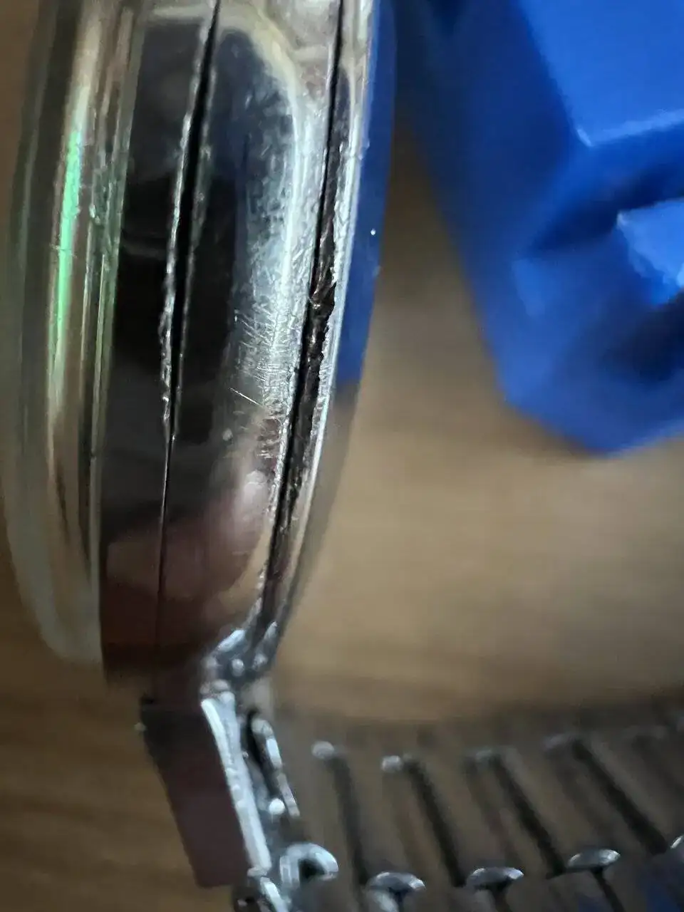

pongo fotografía de perfil, donde si se puede apreciar algo de holgura, aunque por ahí poco se puede meter.
Publica el hilo en Vintage-Tandetemps porque hay muchos compañer@s expertos en estos omegas que te podrán ayudar. No lo toques que lo vas a fastidiar.
Reacciones: AANIP69
No lo voy a forzar, he hecho un amago y ya está , como va ir a revisión , ya se encargará el relojero.
