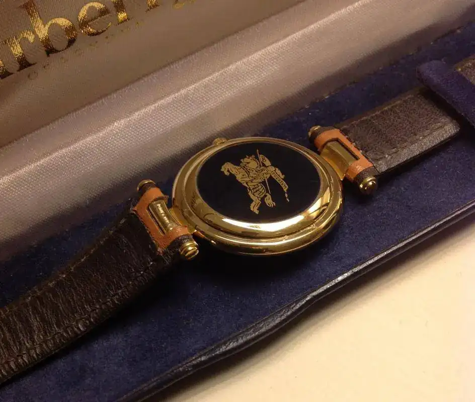

Muy buenas a todos,
Tengo que cambiar la pila a este reloj que me regalaron hace 24 años, y no me fio que con la tradicional navaja, me hagan un buen destrozo.
Ya la última vez, me hicieron una pequeña muesca...
Cómo se abre un reloj de tapa a presión sin dañarlo?
muchas gracias por vuestros consejos.

Cubre con celo la zona donde vayas a poner la navaja. No lo rayarás.
Se abre con cuidado, pero la navaja es imprescindible,como dice el compañero pon celo en toda la zona pero has de usar algo extremadamente fino y hacer palanca = navaja.
La tapa tiene que tener una pequeña pestaña que es donde tienes que hacer presión con la navaja para que la abras sin problemas, acuérdate de poner celo en el filo para que no te la marque.

Muchas gracias a todos por la respuesta, pondré todo el cuidado y por supuesto celo !!!
Yo pongo celo en la hoja de la navaja.
Buen día Pianoman; en mi caso le sugiero - además de los consejos de los amigos - ponerse la lupa y usarla en todos los actos que tengan que ver con la relojería y el trabajo a realizar en el. Un saludo, Luis desde Argentina
Yo en lugar de celo lo que hago es meter el reloj en una bolsa de plástico transparente y después aplico la navaja, quieras que no ese plástico es mas grueso que el celo y me siento mas seguro al manipularlo... y sobre todo el consejo de lupa para todo es básico.
