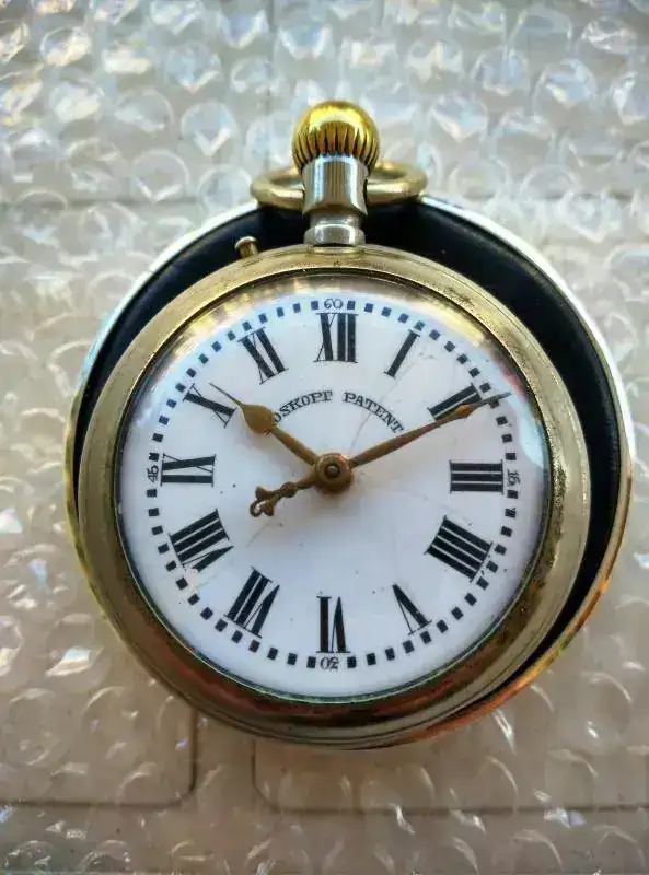

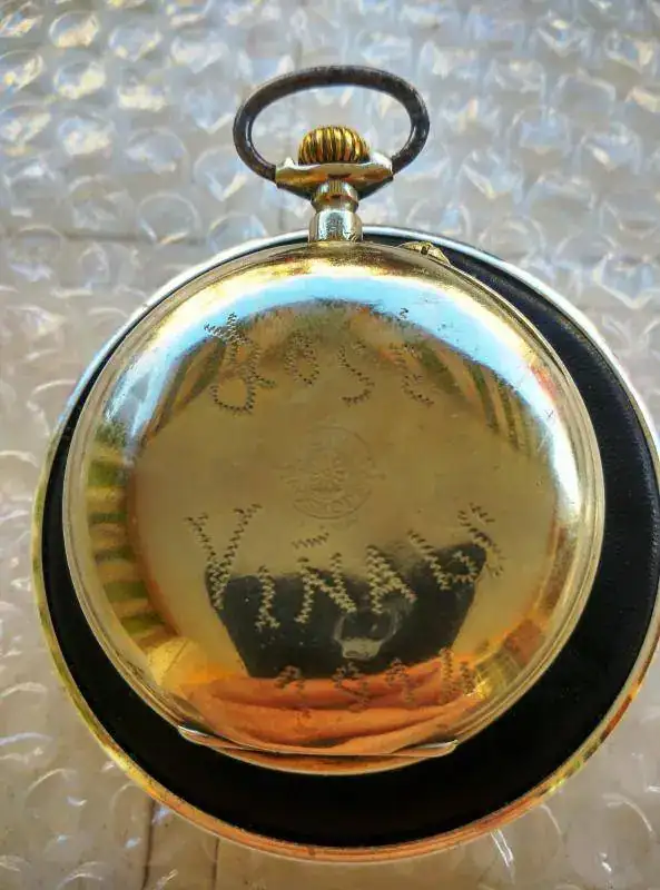

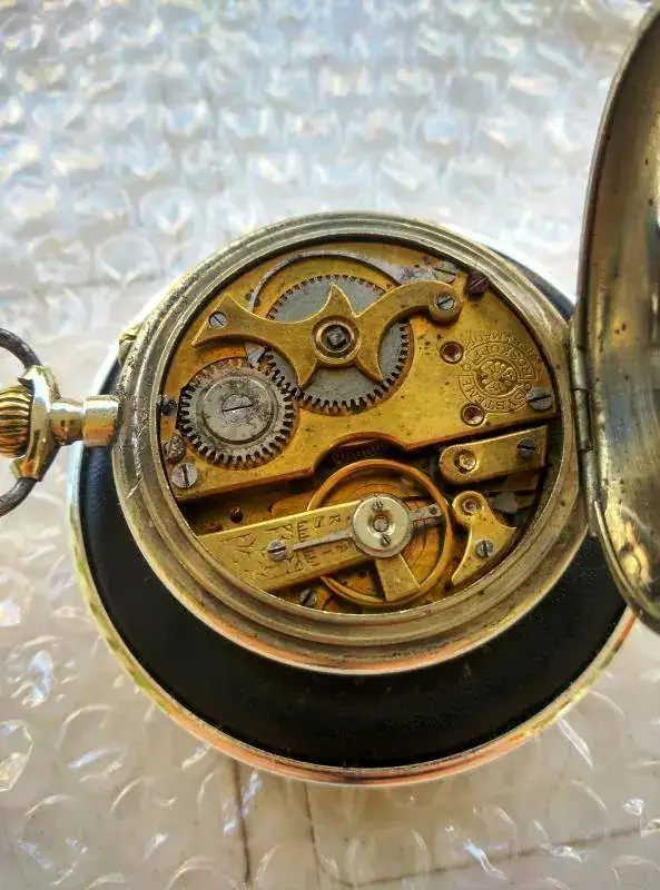

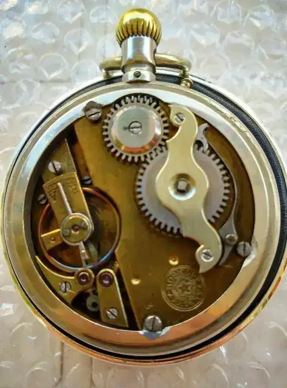

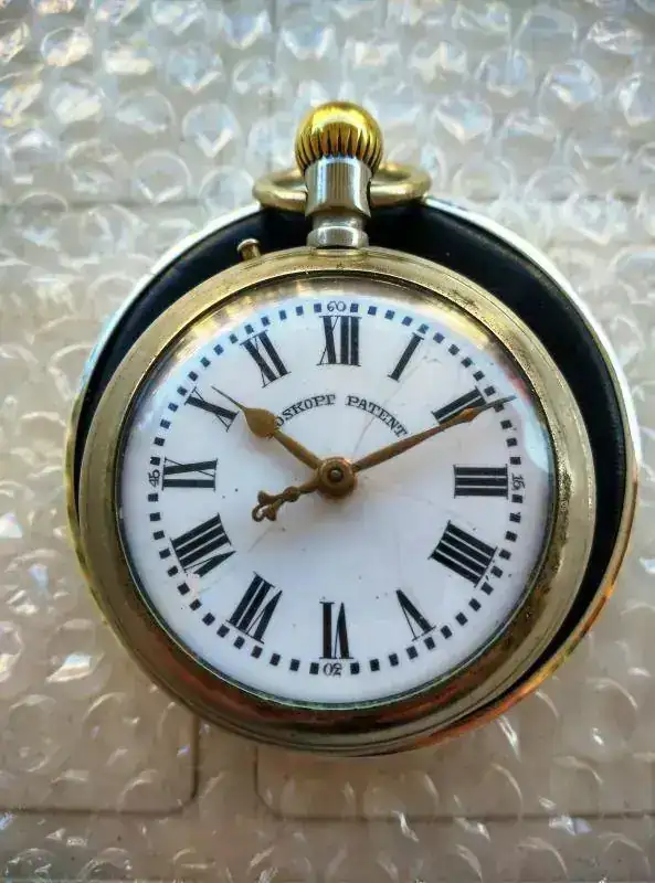

Siempre que se presenta un Roskopf surgen las eternas preguntas: Que si León Schmid, que si Wille Freres, que si el mismísimo G.F., etc. Y como uno es lento de mollera, no se me ocurre otra cosa que presentar un "rosko" de estos para que los señores Francesc, Enrico, tresenraya y cualquier erudito en la materia, me dé luz sobre lo que presento.
Un par de foticos:
Y la pregunta del millón: ¿De quién es esta criatura?.
jajaja. Ya sabes, segun Mikrolisk puede ser dependiendo del año de su manufactura. Lleva un puente muy característico ademas de bonito y que yo no conocía.

Hola compañero, tienes un bonito Roskopf Patent fabricado por los Hnos Wille a finales del XIX (1895/1900?) y comercializado por el Comptoir General de Vente Wille, Schmid &Cie. Todo es original y congruente con la época y el fabricante. Enhorabuena. Emho, claro.
Podría equivocarme y que fuera de algunos años antes, 1890/1894, pero no lo creo.

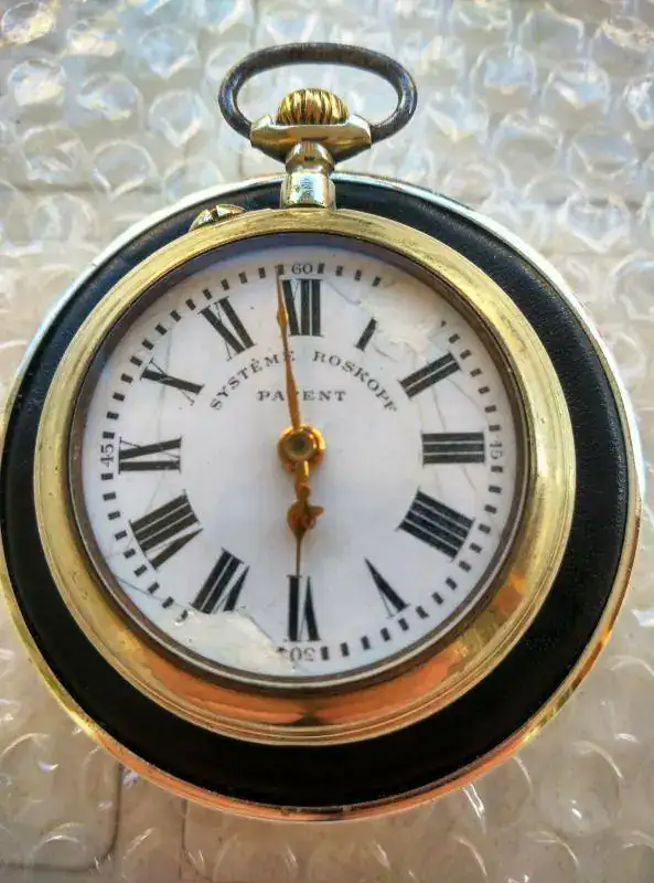

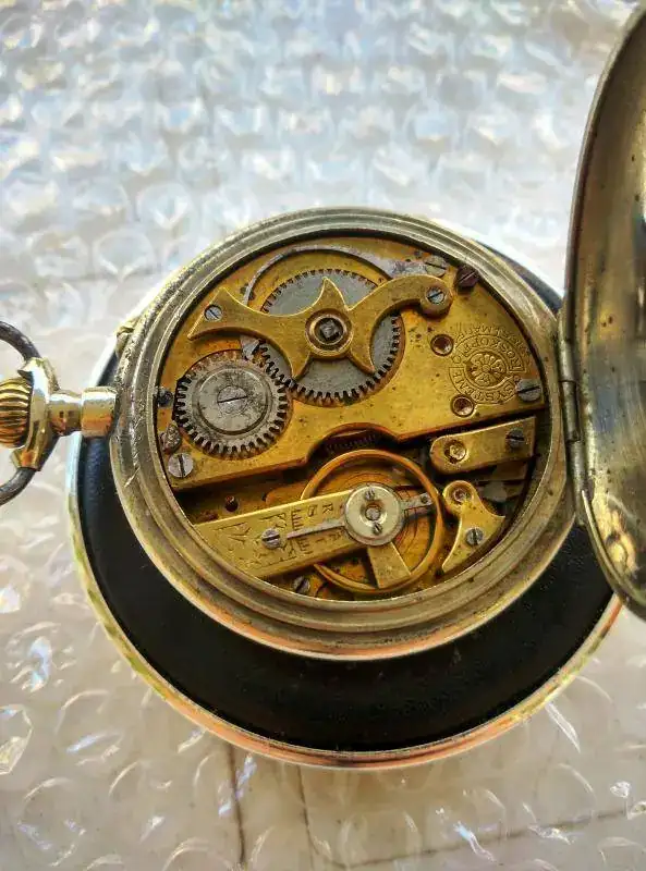

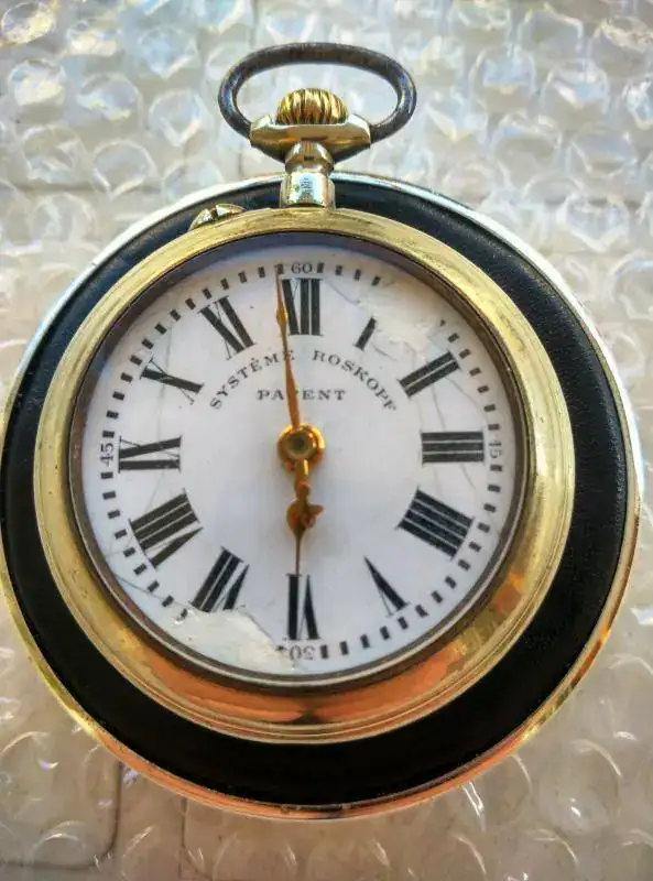

Vamos a adelantar una década y colocarnos sobre 1910.

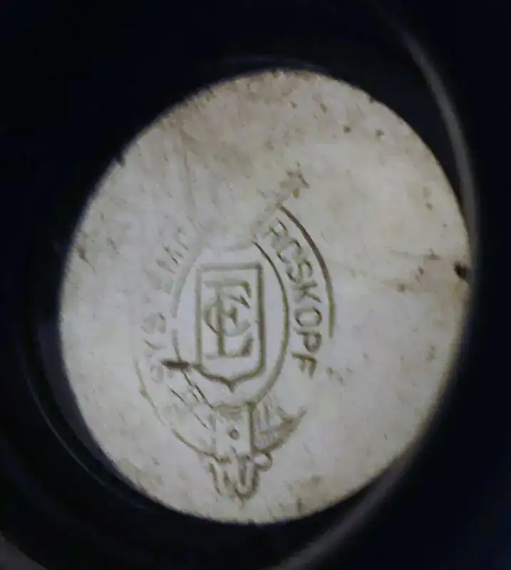

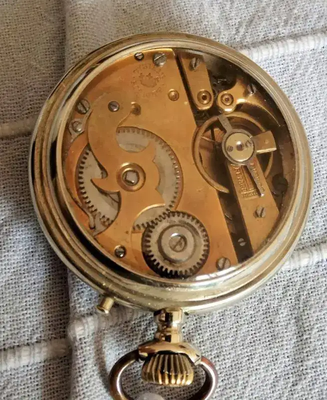

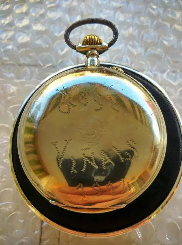

Como veréis, este está algo mas "chamuscado" que el anterior, aunque todo parece indicar que es mas joven. Y funciona, aunque no tan preciso como el otro.
Lleva puesta en hora por uñero, un bonito trébol de tres hojas en el sello (que no he conseguido encontrar) y el "rabo" del ancora con forma de corazón.
¿Quien fabricaría este animalico?. ::Dbt::::Dbt::
Vaaa, os voy a dar una pista más:
Exacto!!, se lo grabaron a D. José Viñals en 1914. Que quien era este señor??, ni idea. Pero es una buena referencia, nooo??.
No lo sé. No tengo ni idea de quien o quienes fabricaban los Systeme. Mikrolisk dice que es una marca de Oris, pero no muestra el sello.
al igual que tresenraya he pensado en Oris pero no he sido capaz de encontrar este logo por ninguna parte. Tampoco nada seguro que nos lleve a José Viñals de la época de 1914.

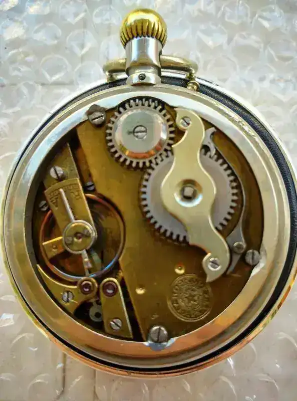

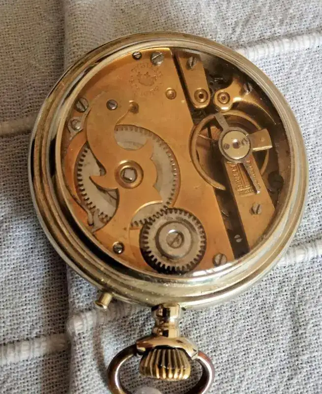

Bito, tresenraya, Enrico, puestos a ampliar el tema, os muestro uno de los mios, por cierto, Bito, este es el que ha vivido en Valencia en casa de nuestro amigo.
calibre
logo ampliado ubicado en el calibre
logo tapa
calibre
Ver el archivos adjunto 561328
Ya te digo, claro que lo conozco. Este debe ser el Roskopf que mas le ha calentado la cabeza a Pedro en toda su, relativamente corta, carrera relojera. ::bash::::bash::
Nunca me lo ha confesado, pero creo que hasta tuvo pesadillas con este calibre. No había forma humana de ponerlo a funcionar medio decentemente.
Respecto a la coronita del sello.... pues igual que mi trebol. No aparecen por ningún lado.
