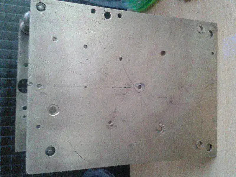

este es el aspecto del reloj una vez sin la parte superior y la peana de la maquina, los dos apoyos tuvimos que retirarlos para poder centrar el panel posterior del reloj, aunque en la foto no se aprecia la cerradura y su tirador fueron desmontados posteriormente.

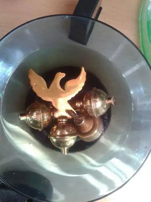

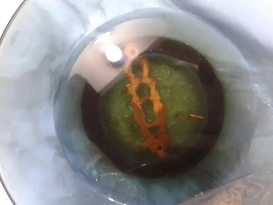

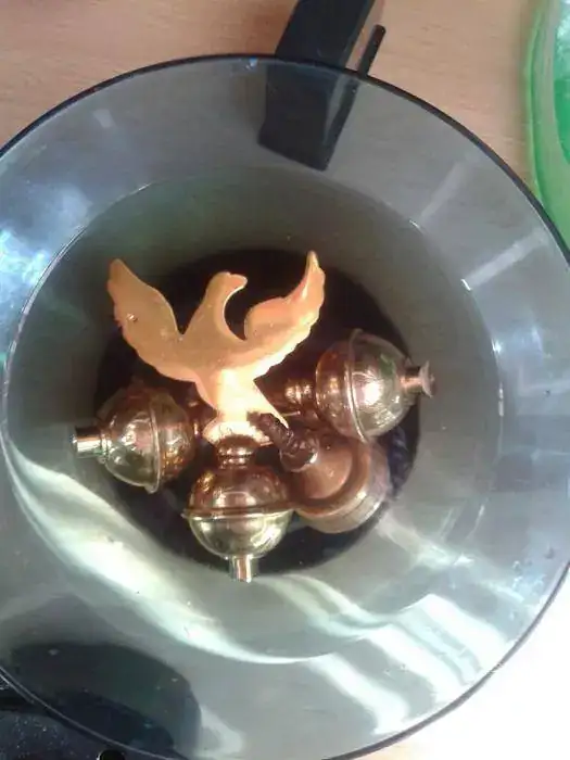

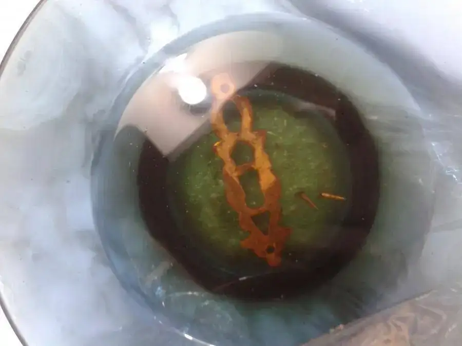

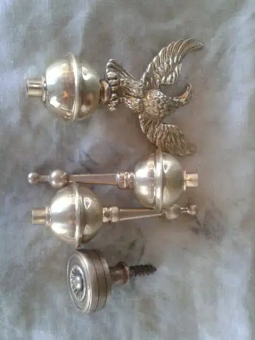

los remates del reloj en proceso de limpieza, el bol contiene una solución rebajada de vinagre, la única pega del proceso es el olor que puede impregnar todo, una vez sacado del baño y pulidos los remates quedan muy bien.....

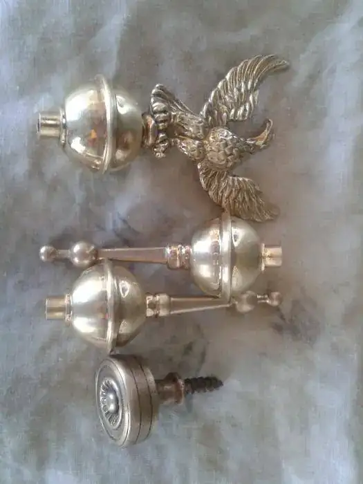

los remates y el tirador de la puerta de la esfera tras el baño y el pulido, una vez que todo el reloj esté montado quedaran en la parte superior, aunque los adornos serán la ultima parte del mismo

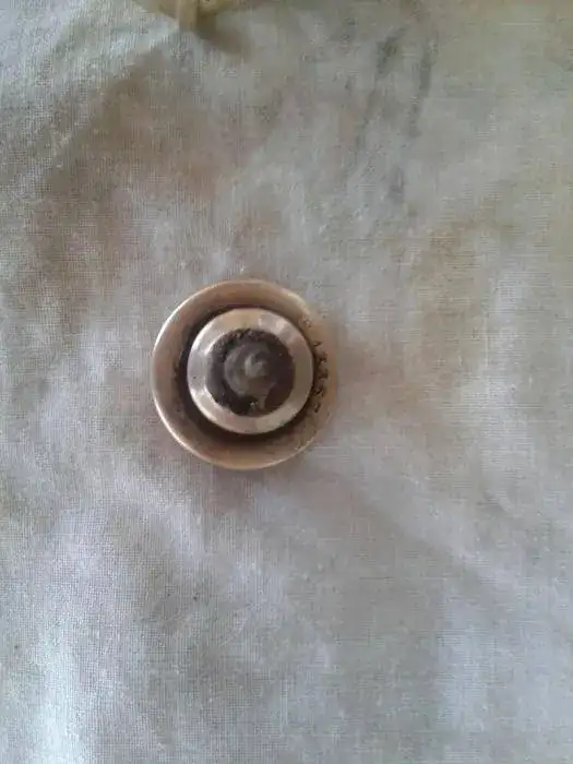

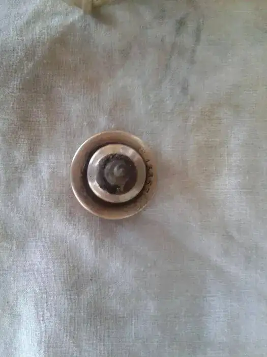

el tirador tenía una numeración por la parte inferior que no se veía, pero que tras limpiar la pieza salió a la luz, supongo que sería alguna marca de fabrica o del artesano que la realizó....

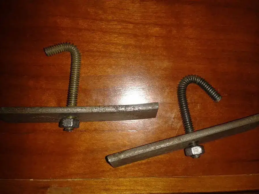

los soportes del reloj una vez pasados por el baño, las piezas no han salido del todo muy bien, quiza debería haber puesto una foto de su estado anterior pues puedo asegurar que estaban mas llenas de oxido y porqueria que otra cosa.
bueno al final trastreando entre las fotos tengo los soportes antes de meterlos en el baño y eso que les quite toda la porqueria que tenían.

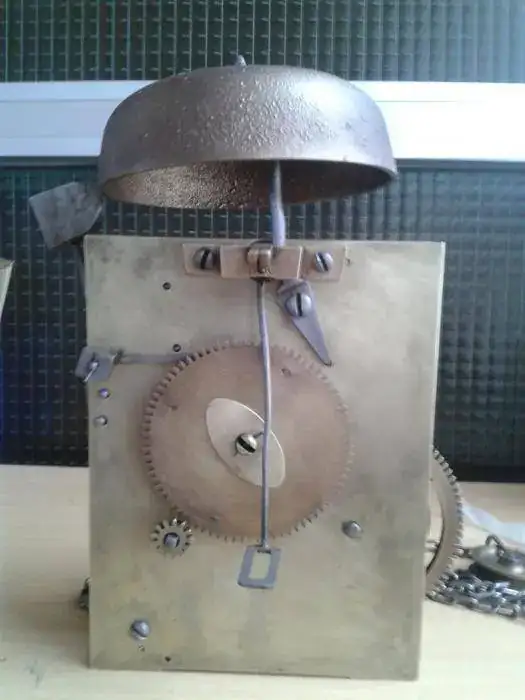

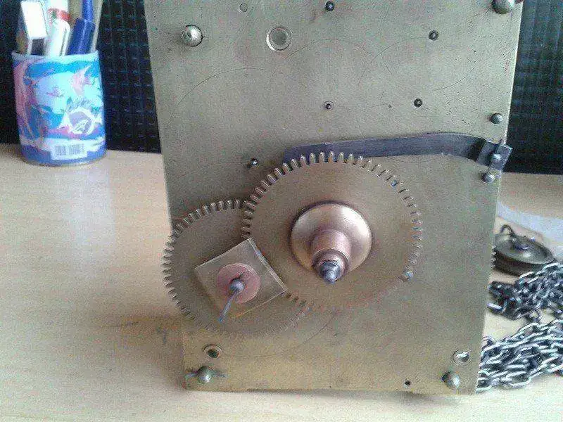

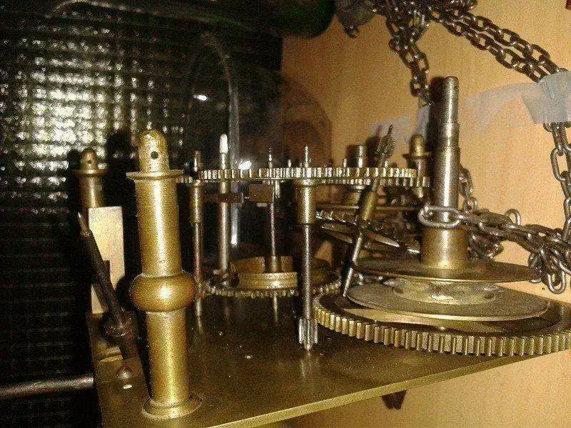

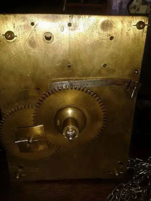

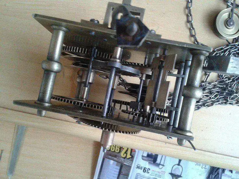

una captura de la maquina sin la esfera y las agujas, esta parte es el frontal, para el que no esté familiarizado estas maquinas de 30 horas son muy sencillas, la palanca de la soneria es accionada por una leva en la posición de las doce no tiene medias, pues su rueda contadera no las tiene una curiosidad, este reloj el cañon de los minutos no esta centrado, la rueda inferior izquierda es la que engrana directamente con el eje del barrilete del tren de soneria, que solo tiene una rueda mas y la de escape, la sencillez es máxima en esta clase de maquinas......

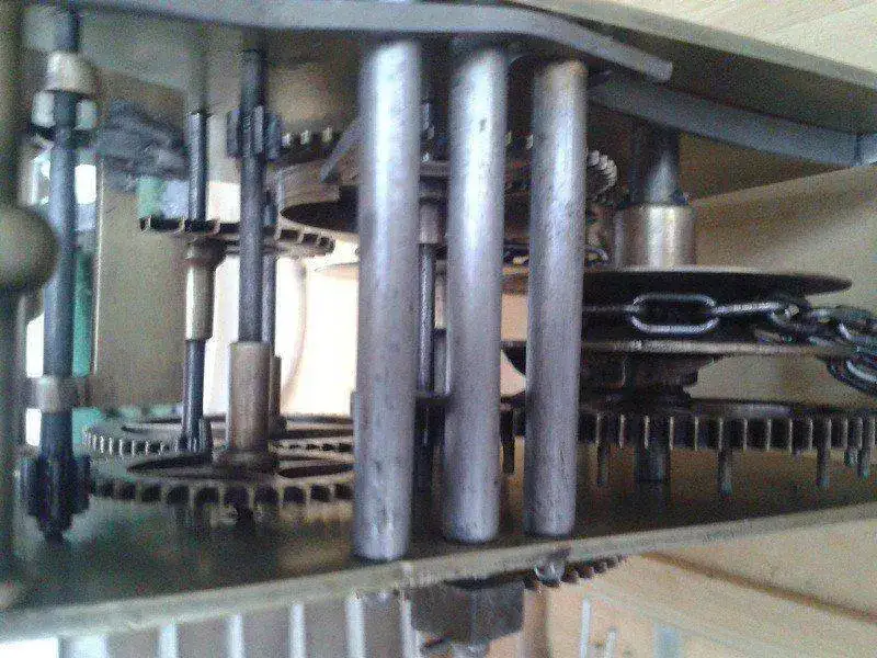

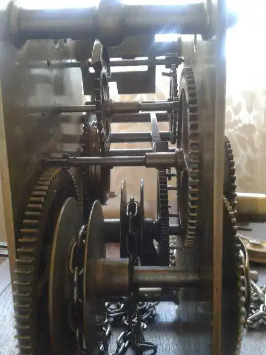

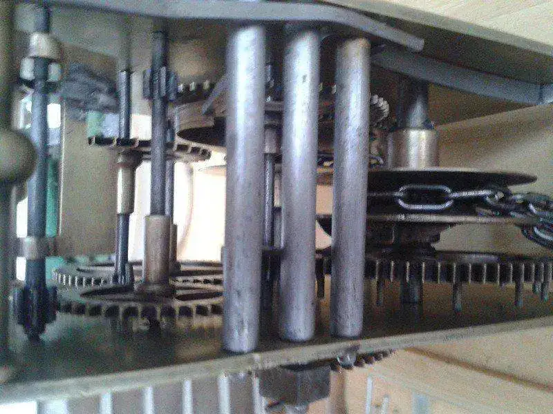

la imagen desde el tren de marcha, solo son tres ruedas las interiores, la rueda de escape, la intermedia y la del barrilete, que engrana con la exterior que a su vez va a la minutera, la del fondo es el venterol de la soneria

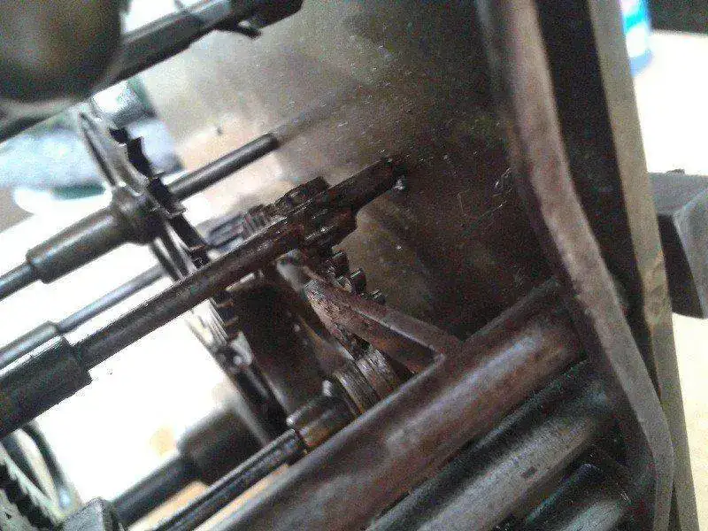

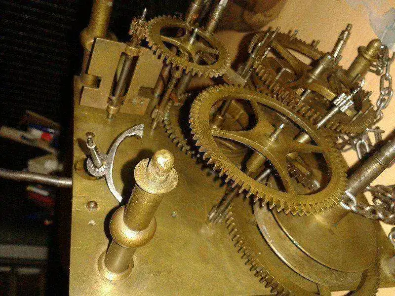

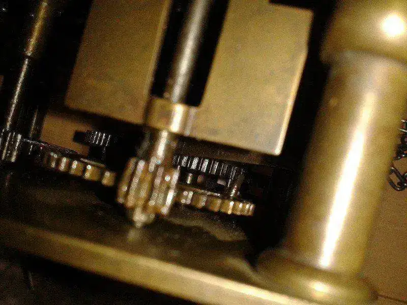

viendo la maquina además me percaté de que parecía que tuviera oxido u algo por el estilo en las alas de los piñones, y parecian bastante deteriorados, recé para que fuera algo superficial
esta captura ilustra lo que digo, esta tomada desde el venterol y se aprecia el estado de su engranaje y el de la rueda, parecía que toda la maquina estuviera oxidada o los engranajes muy deteriorados, temí que el daño fuera grave

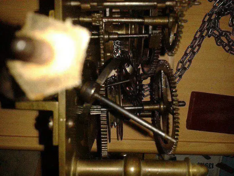

una imagen de la maquina mientras era desmontada, las pletinas costaron un montón de sacar, temía por las ruedas, pero al final salió sin ninguna clase de problema, este es el estado que presentaba la maquina antes de su limpieza, decir que la foto no hace mucha justicia, pues a simple vista las ruedas estaban mucho peor............, creo que los filtros de la cámara disimulan bastante el estado o parecen mas brillantes.

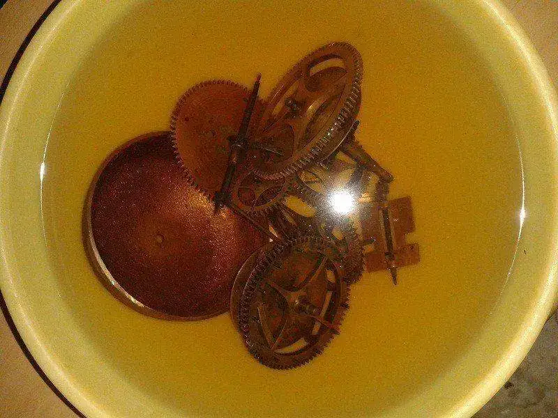

Cuando yo estaba en la carrera, y estabamos en la asignatura de quimica, tratamos el tema de los acidos si o si, y decíamos que el vinagre es un acido debil y que significa eso?, pues que no se disocia en el agua como los acidos fuertes, lo que hace que en el seno del mismo, su iteracción sea menor, lo que me dejaba tranquilo a la hora de dejar las piezas por largo tiempo sin recurrir a una disolución rebajada como pasa por ejemplo con el clorhidrico, que lo tendría que haber rebajado bastante y encima no haberlo dejado tanto tiempo, el vinagre con un poder de disociación bajo, era desde mi punto de vista un agente barato, el inconveniente: el olor. no obstante no nos engañemos, el acido acetico como tal si es corrosivo, pero el vinagre esta previamente diluido, lo que unido a su caracter de acido debil lo hacia que sometidas las piezas a un largo tiempo de exposición no quedaran dañadas.

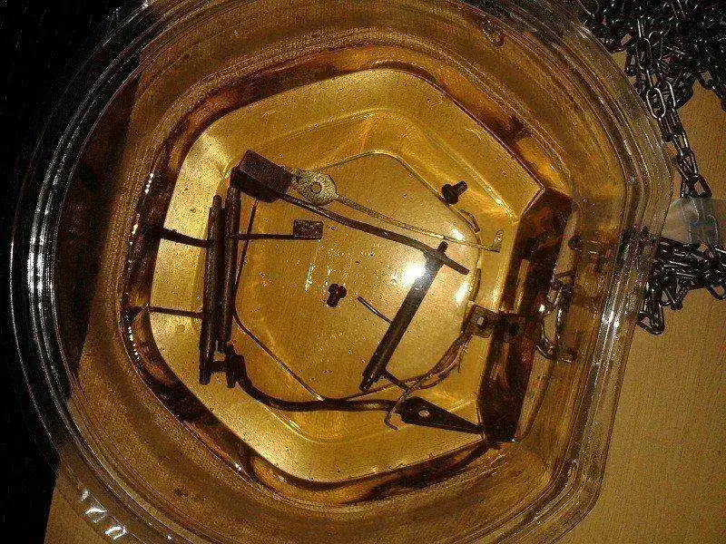

una captura de uno de los recipientes donde el vinagre comenzó a actuar, no cubría la pieza superior, pero girada sobre sus puentes era suficiente para que el vinagre hiciera su trabajo

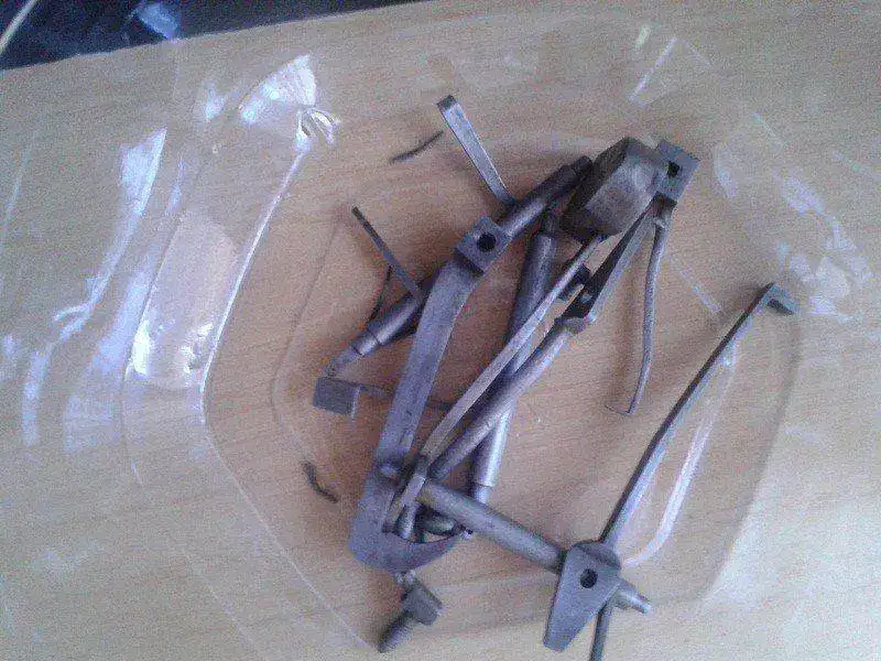

otra captura en este caso de los elementos de la soneria con sus palancas por separado, una pega de los acidos es que siempre tienden a oxidar la pieza de menor nivel electrónico, por lo que es recomendable disponer de una pieza sacrificable para que se oxide y no dañe ligeramente en el baño a las otras, una tuerca, una plaquita de metal, o un trozo deforme es suficiente.

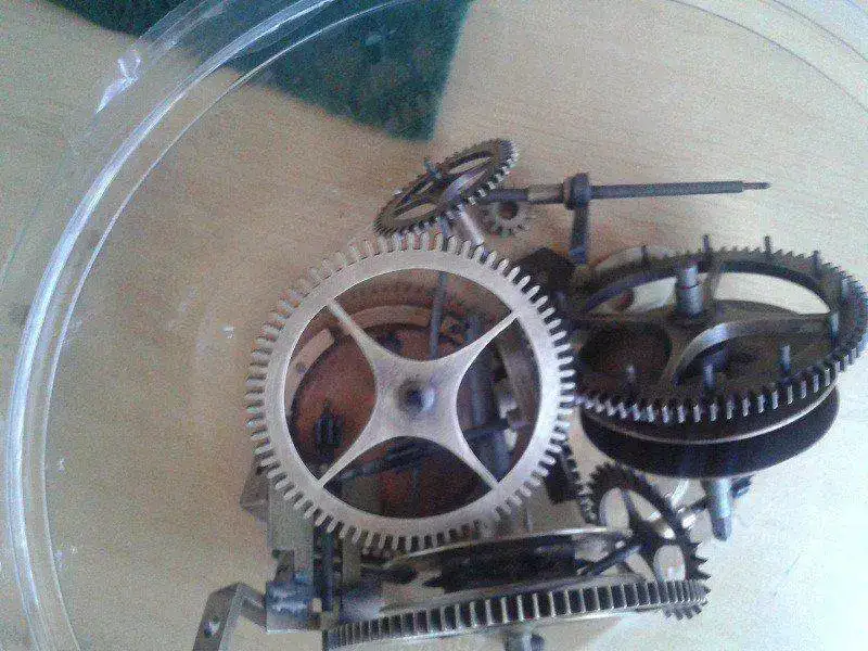

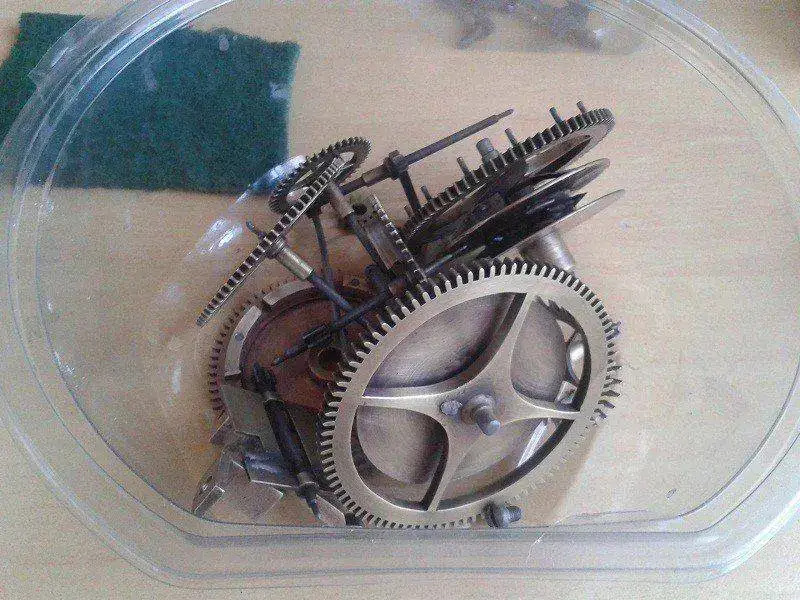

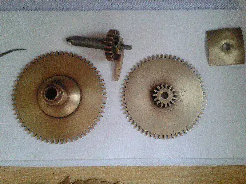

en este bol esta todo el tren de ruedas del reloj, la sencillez y su poco número resulta muy atrayente para que un profano pueda dedicarse a desmontarlo, son grandes inconfundibles y muy robustas en tamaño, parece mas bien un reloj echo para practicar mas que otra cosa.

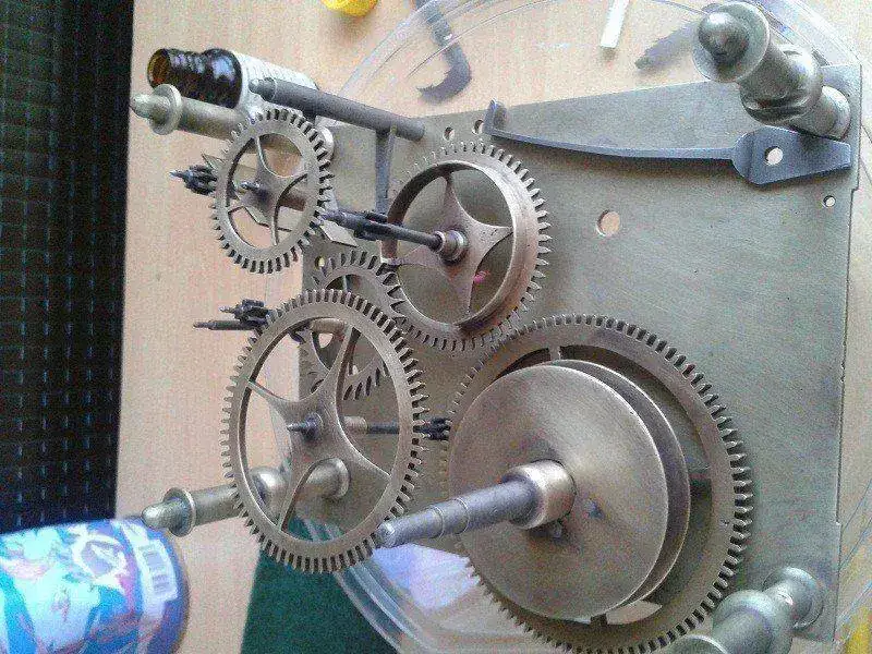

Y tras el proceso de limpieza y lijado este es el resultado de las piezas, una vez pasado por el baño de acido y limpias con agua destilada y pasadas por un estropajo fino......
esta foto corresponde a los pasadores y las palancas de activación de la soneria, se pueden ver ya limpias, no es muy espectacular, pero bueno creo que honestamente han quedado bien.

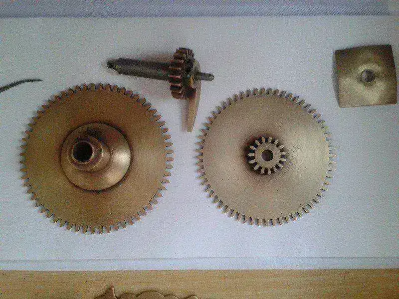

otra captura de las ruedas, no quedaron muy bien, no pude llegar a todos los lugares con el estropajo, pero creo que son una mejora con respecto al anterior, y hasta parecen mas luzstrosas y lo mas importante, limpias de toda la porqueria, lo mas importante es que las alas de los piñones estaban en muy buen estado, el oxido no había atacado mucho las piezas.
no se si se aprecia muy bien pero la otra rueda no está limpia y sirve para comparar un estado y otro, esta fue particularmente dificil, pues contiene el reten de la rueda y los tetones de la soneria, por lo que había que ir con cuidado de no doblar nada de nada mientras se limpiaba.

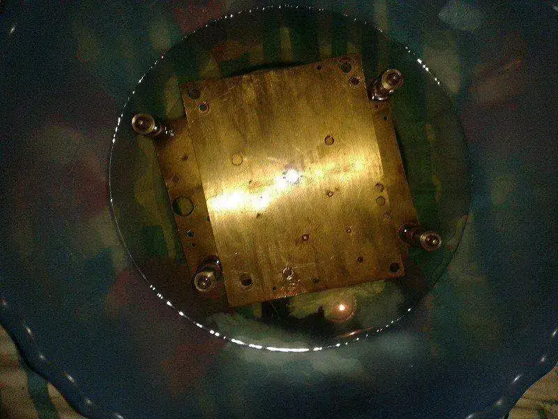

las pletinas del reloj una vez limpiadas, se puede apreciar la diferencia con el estado anterior, ahora el reloj está listo para ser montado.

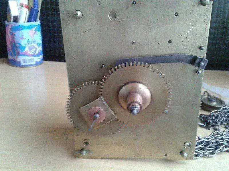

Captura del cañon de los minutos en la parte superior izquierda, ese pivote apoya en la pletina anterior, pero el eje no tiene continuidad hacia el otro extremo ni apoya en la pletina posterior ni posee una rueda dentada como en las disposiciones de los relojes gruesos comunes, se aprecia la leva de la soneria en una sola posición, decir que sin la esfera, el conjunto rueda horaria y minutera, no puede funcionar, pues el peso de la enorme rueda del cañon de las horas, en la parte inferior izquierda, hace que quede torcido hacia abajo, el conjunto apoya en el agujero de la esfera.
La otra rueda, en la parte inferior derecha, es la que se inserta en el eje del barrilete de la marcha, y el pasador aparece en su parte superior derecha, si este no queda bien sujeto, entonces las agujas no giran y solo avanzan las ruedas del tren de marcha, mientras que las agujas quedan inmóviles. en la rueda horaria se aprecia un pasador, para mover la rueda calendario.

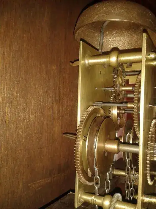

captura desde la parte superior del mismo ya montado y sin la campana para que se aprecie mucho mejor, viendolo en prespectiva no es muy espectacular el antes y el despues, pero bueno al menos me quedé tranquilo con respecto a los ejes.

estupendo trabajo el tuyo, a si que recomiendas el vinagre como uno de los mejores acidos para quitar el oxido yo habia echo cosas con el cloridico del 40% que ya no lo venden ahora hay del 25% pero con el laton no sabia su comportamiento y en este ultimo trabajo que he realizado he usado la cocacola que me la habian recomendado pero la verdad no me ha gustado limpia muy poco, casi nada y deja el laton de color cobre, luego se lo tuve que quitar con un poco de amoniaco con agua y luego pulido, la proxima vez utilizare el vinagre pero supongo que sera el blanco, hay alguna marca que sea mejor que otra. saludos, a hay fotos que no han salido haber si puedes volver a ponerlas. saludos tonito
El vinagre blanco por supuesto, el de mesa que no cuesta casi nada, el baño de acido lo hago entre 20-24 horas, tiempo de sobra para que el vinagre haga su efecto, eso si, manipula las piezas con guantes, pues luego manchan bastante los dedos, que te quedan negros, limpiar limpia, las piezas salen con una pelicula negruzca, pero frotasy sale luego limpia, mira las fotos de la solución y como salen luego, no tienes que frotar en exceso a no ser que tengan rebordes, o sean complicadas, como cantos, esquinas, en los que tienes que quitar la solución te recomiendo sacar la pieza, limpiarla frotando para bruñirla, luego sumergir en agua destilada para quitar el resto y secar, te aconsejo que hagas una prueba con algunas piezas que tengas rondando por ahí de piezas sobrantes, para ver como te salen y si te compensa, lo malo, el olor, incluso puede generar malos olores fruto del ataque con el lubricante, u la propia pieza, ya me comentas que tal te ha ido, saludos......

He visto que usáis vinagre doméstico contra el óxido. ¿En inmersión durante horas o en máquina de ultrasonidos?. Saludos.
En inmersión durante horas, yo lo dejo entre 20-24 horas, luego frotando ligeramente sale toda la porquería, eso si, las piezas sacadas del baño de vinagre, manchan mucho, ponte guantes si no quieres ensuciarte las manos de un color negro, no te austes del aspecto de las piezas tras el baño, salen un poco ennegrecidas, pero es todo superficial, luego de retirar los restos y darles un pequeño bruñido con un estropajo, las bañas en agua destilada para quitar los restos y las secas con un trapo que tengas por ahí para secarlas y retirar lo poco que pudiera tener de restos. En cuanto a inconvenientes, bueno el olor, tapa los recìpientes, en la foto no se ve, pero despues los tapé con papel de plastico transparente, tambien pueden desprenderse olores de la pieza y el lubricante.

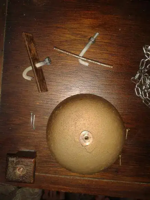

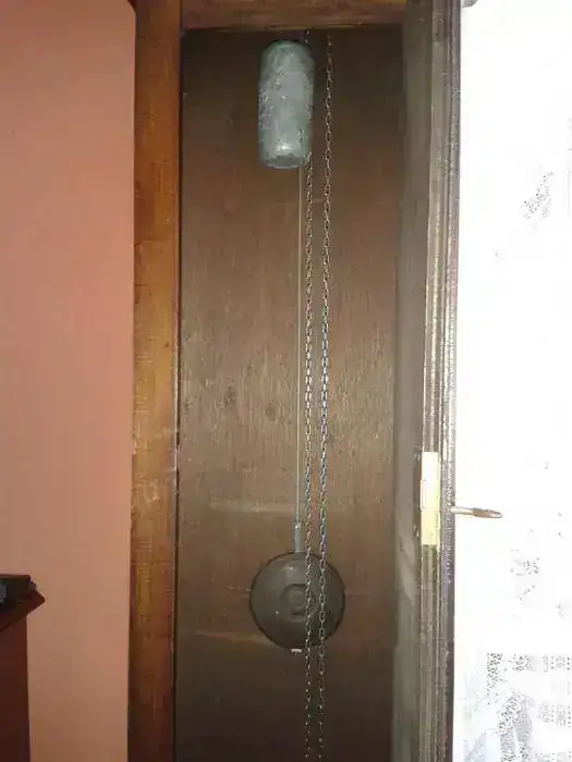

Esta semana ya puse por fin el péndulo del reloj y su pesa, el conjunto de suspensión, varilla y regulador del péndulo, tiene en total 106,5cm de largo, desde el centro de gravedad del péndulo son unos 99cm aproximadamente, la lenteja pesa unos 1300gr y la pesa unos 3500gr para regular el péndulo hice lo siguiente, lo primero es calzar la maquina, usé un nivel para los laterales y el frontal, de la peana de madera de la maquina, calcé la maquina con unas maderas y tras montar pendulo y pesa, y ver que no oscilaba, los dejé para el siguiente paso, el ajuste del péndulo.
El pendulo tiene que hacer un tic tac regular, a mi me enseñaron un truco en el taller de relojeria en el que estaba, consiste en lo siguiente, teniendo ya la maquina calzada, se pone una tira de cinta americana o celo en la parte inferior del péndulo, a la altura de su tuerca de regulación y se hace una marca en su parte inferior, aseguraros de que la marca este lo mas centrada posible con la mitad de la circunferencia de la esfera, desplazar a izquierda el pendulo, cuando se oiga el tic, se hace una marca, se repite el proceso hacia el otro lado y se marca en su derecha y se observan ambas marcas, estas deben ser iguales en distancia frente al péndulo parado, si están descentradas, el reloj se parará, hay dos formas de ajustarlo, una desde arriba, con el ancora, desplazando hacia derecha o izquierda para darle mas amplitud, tambien se debe asegurar de que los dientes del áncora no choquen contra la rueda de escape, si hace eso, se regula con los dos tornillos de regulación, que permiten subir o bajar a voluntad el puente del eje del áncora, ojo, no subais el puente mucho, pues entonces se os pueden escapar mas dientes de los deseados, el objetivo es que la oscilación del áncora sea regular y que sus dientes no tropiecen en las oscilaciones del mismo con los dientes de la rueda de escape.
Bien echo esto si vemos que el péndulo se para, y sabemos que el puente del áncora está bien ajustado, hacemos el sistema anterior y vemos las marcas, ojo algunos relojes, como este de 30 horas, no permite ajustar la oscilación del péndulo por el ancora, entonces se hace por el tenedor, doblando la varilla hacia el lado cuya marca queda mas cerca del centro del péndulo, y volvemos a hacer la operación, cuando ambas marcas son equidistantes a la marca central, el tic tac será regular, si con regular la oscilación por el áncora no es suficiente, se debe además tocar con el tenedor, algunos relojes, permiten modificar ambos y otros, solo uno, en mi caso además este reloj, tiene una regulación infima de la altura del puente del ancora, casi imperceptible, y bueno creo que eso es todo, ahora adjunto la imagen de la varilla y la pesa, ya ajustadas.

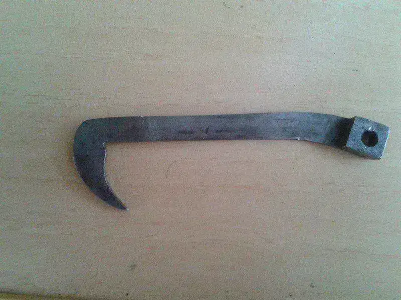

Esta palanca corresponde a la cuña del inicio del disparo de la soneria, la cuña del cañon de los minutos la eleva, mientras gira la leva a la que está asociada esta palanca, disparando a su vez la leva superior, que permite liberar la palanca de la rueda contadera con lo que gira todo el tren de soneria, liberando asi el martillo, cuando la leva de la soneria cae sobre la muesca siguiente cierra el ciclo, antes de que se ponga de nuevo en acción.

El reloj tenia un problema en la soneria,estaba desacompasada y paraba las agujas en la misma posición siempre, tras descartar problemas del tren de marcha, comprobar los ejes, la presión de aguja y las levas y palancas de la soneria, vi que la palanca de la rueda contadera no queda en su posición final, sobre la muesca, sino presionando, o entrando muy ajustada sobre el tope de la muesca con lo que hace presión sobre la rueda y el resto las levas y palancas de la soneria e impiden que giren cuando el cañon de los minutos, comience a elevar su leva para disparar la soneria, lo que hace que se pare el tren de marcha al impedir avanzar al cañón de los minutos y parando el reloj, debido a que la palanca no está reglada además en otras posiciones de toque la palanca no entra en su posición, lo que se traduce en que de la soneria incompleta, haciendo que la siguiente hora, de los toques que falten, haciendo parecer que el reloj está atrasado o adelantado con respecto a la soneria.
La solución es sencilla, con unos alicates, damos menos ángulo a la cuña de la palanca, haciendo que caiga sin roce sobre la rueda contadera, haciendo que dé todos los toques, y permitiendo que se eleve sin roce o resistencia alguna , impidiendo de esta forma que los toques queden desacompasados, bien por quedarse la leva a mitad de camino e impidiendo dar los toques que faltan o bien por quedar alzada sobre la muesca e impedir alojarse en la misma.

Puedes indicarme la solución productos exactos empleado para ello?:
Gracias
he usado vinagre blanco rebajado, por cada tres partes de vinagre, media de agua, si ves que la pieza está muy sucia, vinagre solo, esa fue la solución que hice para las ruedas del tren de marcha y soneria, baño de 10-24 horas dependiendo de como lo veas, a mi personalmente me ha dado resultados, luego pule las piezas y enjuaga en agua destilada, seca y eso es todo, Ojo como le indiqué a Tonito y Ciclock ten cuidado con la patina negra, es normal, pero mancha mucho, te aconsejo usar guantes para limpiar y pulir las piezas, espero que la información sea util.
