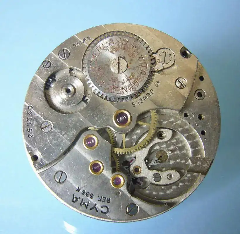

Yo compré, casualmente, una máquina 586K el jueves pasado en un compro-oro. De estar sin caja entre otras varias máquinas supongo que ahí perdió el centro y contracentro del Cymaflex y menos mal que el compa Jobacu, hace ya algún tiempo, me había provisto de unas cuantas de esas piezas, así que las coloqué (están en la relojería de mi amigo Ángel) y cuando llegué a casa aquella noche me dio por entrar a la bahía y poner en el buscador "Cyma 586". Y en el segundo anuncio se ofrecía esto:
Sorry. No puedo dejar el enlace porque están todos mis datos. Se podrá ver si le decimos a ebay que muestre sólo los objetos vendidos. Lo compré el día 20 por 23,90 para quien se quiera situar.

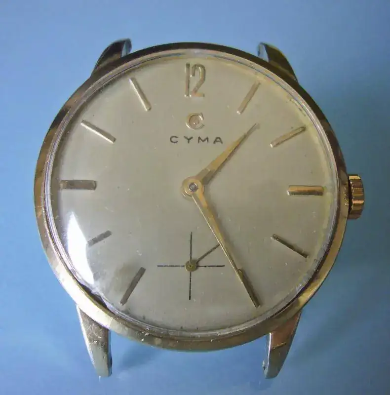

como podéis ver la imagen no es que fuera cautivadora pero yo ni me fijé en los votos, ni en la forma de pago ni nada de zarandajas. No se podía desaprovechar una oportunidad así. Si hubiera que reclamar ya sería luego. Me llegó ayer y, cosa, rara, no tiene bisel, el movimiento sale empujando desde arriba la esfera hacia abajo para lo que hay que quitar el cristal que menos mal que ya venía roto. Y he aquí el resultado:

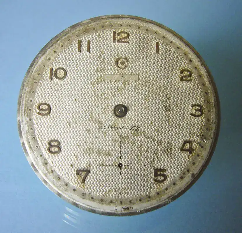

La esfera que traía la he lavado inmisericordemente y ha quedado así. Si algún día se usa habrá
de ser restaurada.

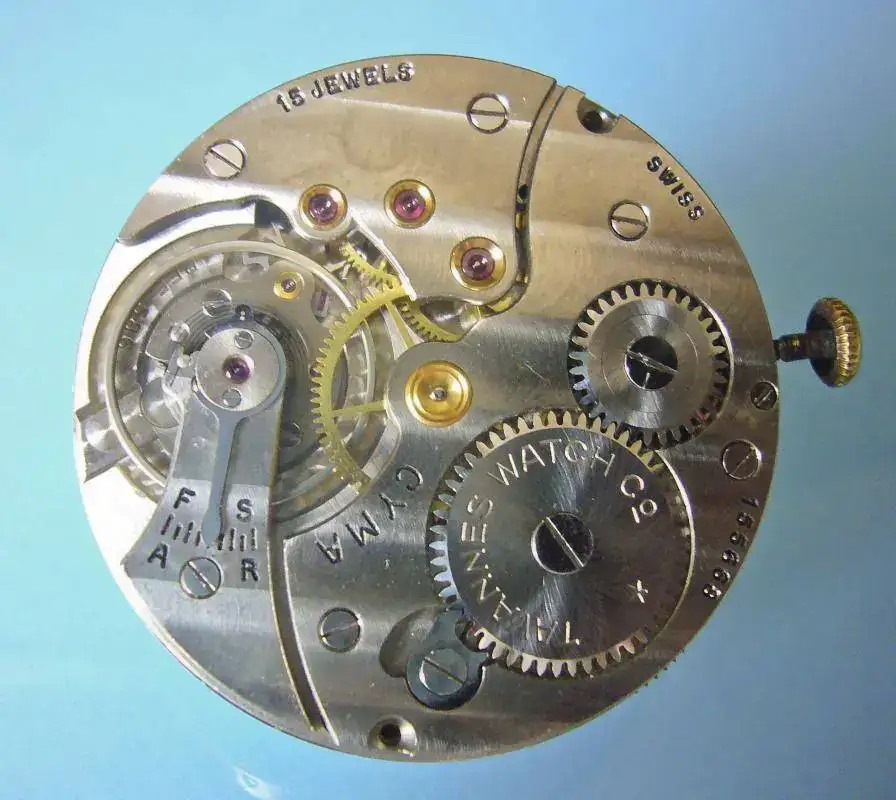

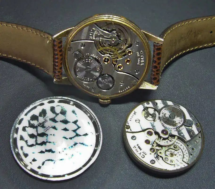

El movimiento viene casi todo, faltan la rueda corona y el conjunto completo del volante. Y sólo tiene algo de óxido en el rochete, por lo demás está casi perfecto.
Y, ya puestos a trastear con 586, como tengo otro proyecto inacabado con uno sin Cymaflex y alguien preguntaba si se podría transformar a K añadiéndole el antichoque (ya comenté que "casi" podría hacerse si se cambiaba todo el conjunto, es decir, puente, volante y su eje, elipse y espiral por uno procedente de un K ya que en el puente del simple no se pueden añadir los componentes del K) me puse a ello y sí se puede colocar un volante completo del K en otro movimiento sin K y el reloj funciona. Evidentemente no he podido comprobar que pureza de marcha se consigue, primero por falta de tiempo y segundo porque el antichoque de la platina no creo que se pudiera añadir aunque no puedo asegurar nada. Por tanto podríamos obtener, como mucho, un "casi cymaflex" a expensas de que los grandes relojeros del foro, que habérlos haylos, digan otra cosa. Éste es el sujeto del ensayo
La máquina del primero ya está limpia y engrasada; cuando esté afinada lo mejor posible iré a ponerle el plexi nuevo.

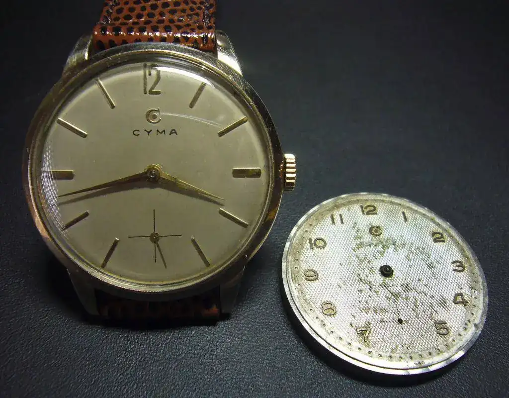

Amigo Manolo. Vaya si te gusta trastear y a nosotros verlo. Seguro que sacas algo bueno de ahí.
En cuanto a la segunda esfera, la que tiene textura, supongo que es la que dices que no vas a usar si no restauras. Mal, es perfectamente aprovechable. Debe venir fenómena para las durezas de los pies.

Buen trabajo, cuando compruebes la buena marcha ya nos lo harás saber, es interesante ya que así se pueden recuperar calibres con otros donantes. :clap:. Las ideas de Zappp son alucinantes :ok::

Lindo el dial "panal de abeja" con el cartelito de CYMA.

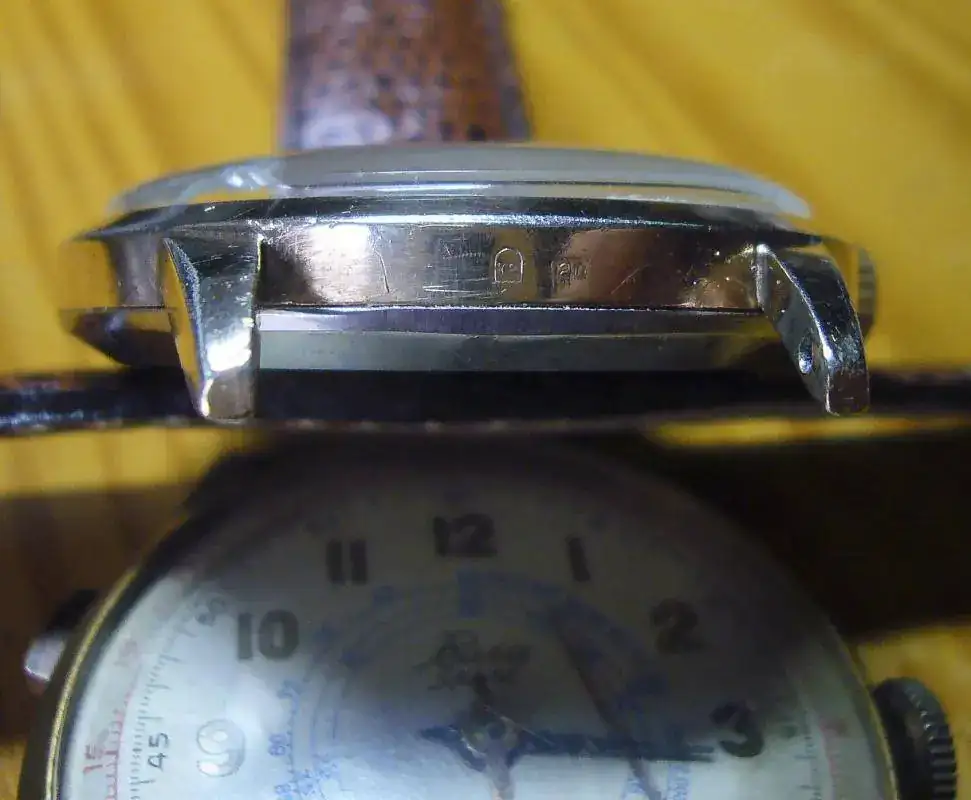

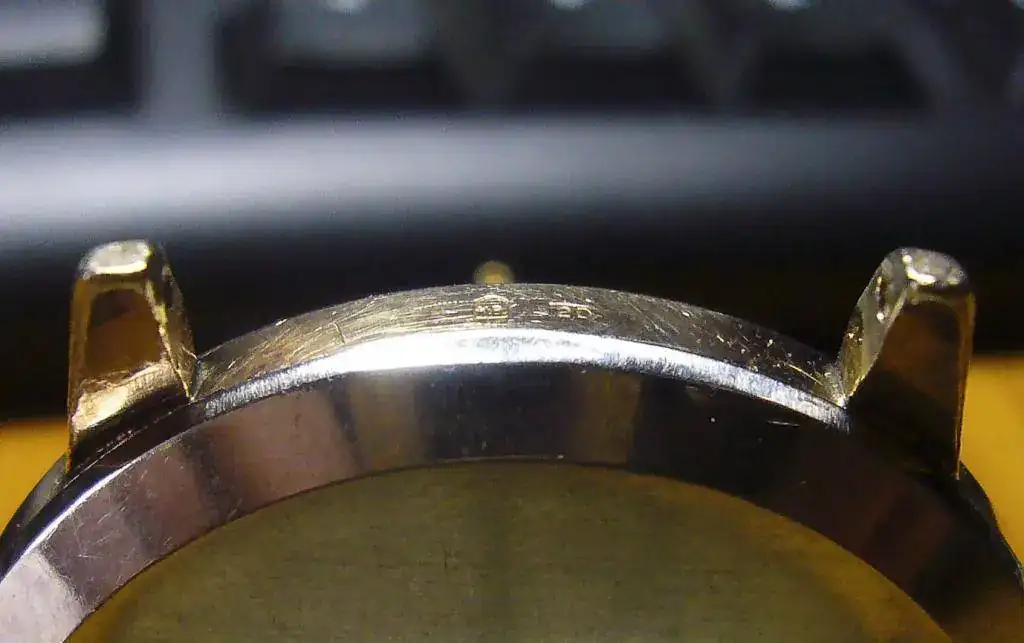

La tapa es a presión y dentro tiene su marca Cyma. La caja tiene muy buena calidad y el único signo que tiene es este. En la izquierda no consigo leer lo que dice, en eso que parece un candado .... ¿KP quizás?
En la derecha sí se lee perfectamente 20, como puede verse a continuación

Casiná, podría ser KB.
Si así fuera, tal vez seria uno de estos dos.
K.B. (in Brotform)
Gehäuse; Biel, Schweiz
Gehäuse; Biel, Schweiz; registriert am 11.5.1931
[TD="width: 190"] Kessi Freres SA [/TD]
[TD="width: 190"] K.B. (in Brotform) [/TD]
[TD="width: 220"]
[/TD]
[TD="width: 190"] Bielna SA / Fabrique de Boites Bielna SA [/TD]
De nuevo gracias, Fran. Habría que saber, ahora, si esta gente le hacía las cajas a Cyma .....

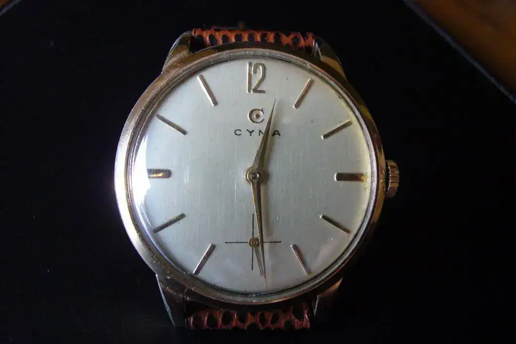

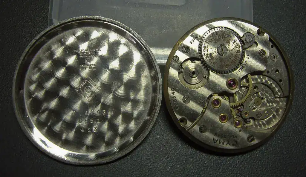

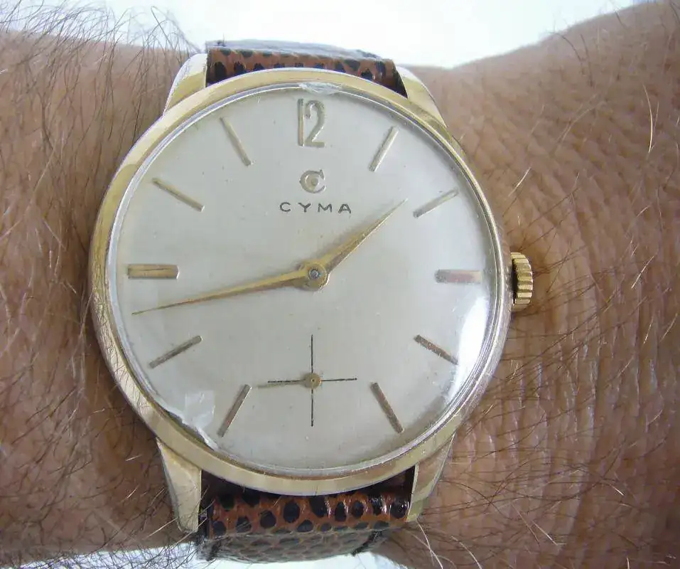

Retomo este hilo para enseñar el resultado final, pero sobre todo para que Fran (o cualquier otro, que no se me enfade nadie), si puede, me diga a que año corresponde. Ya no lleva núm. de serie en los puentes pero la tapa pone, bajo la marca, 7-4243 4451 y debajo 423, por si no se lee bien, que basta que quieras que una foto salga buena para que te deje tirado.

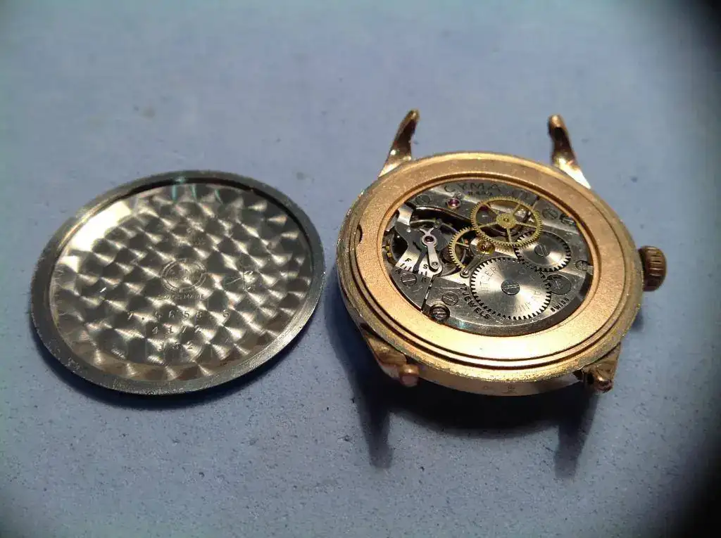

Me encanta. Tanto que cuando compré la máquina pensé en montarlo, si podía, para ponerlo a la venta pero estoy pensando en vender el de panal de abeja y quedarme con éste. Al no poner lo de Cymaflex veo la esfera más limpia y elegante y, en segundo lugar, puede que me preguntaran el porqué de la falta o, incluso, que no sea 586K. A mi nadie me quita saber lo que llevo puesto y disfrutar de su sencillez. Ahí van las fotos:
Ya completo con su plexi nuevo:
Con el donante de caja
Visto por detrás. Tapa y donante como si no estuvieran, je,je,je
Ahora si las traseras

Precioso.
Igual me equivoco pero yo diría que para nada todos los relojes con 586K u otros calibres con cymaflex ponìan "Cymaflex" en la esfera. Que me corrijan Golipo y otros expertos en la marca si yerro.

Precioso 586K Manolo, es un calibre con una belleza griega, en concreto ese chaton del puente del ancora, es que me pone.....:drool:
Pudiera ser que no especifique lo de cimaflex porque la esfera este restaurada, me parece ver en la grafía distintos espesores y largos, pero siendo muy tiquismiquis, que la esfera está bien chula.
Por seguir en lo tiquismiquis, yo le recortaba las puntas a esa segundera.......:ok::
.....Por seguir en lo tiquismiquis, yo le recortaba las puntas a esa segundera.......:ok::
Muy cierto lo que me dices pero es que en la foto se magnifica, en la mano ni siquiera me había dado cuenta porque sólo pasa un poquitin de las líneas de la cruceta. Ese segundero con toda seguridad no es el suyo pero ya no lo cambiaré ni lo cortaré. Yo no tengo otro y porque su sistema para quitar el plexi es a base del pulpo y no quiero el riesgo de que se rompa. Como yo no tengo pulpo se lo comentaré a mi relojero y si él quiere acometerlo pues entonces ......
