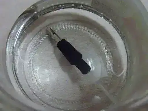

vale, pues ya la tenemos descargada y a remojo.
Cuando desenroscamos la boquilla para sacar el alimentador, vimos los restos del pegamento, pero se abrio facilmente, no ofrecio resistencia, pero el plumin no lo hemos llegado a sacar (da la sensacion que el alimentador está ligeramente descentrado, pero sin saber como sale, no nos arriesgamos a tirar sin mas).

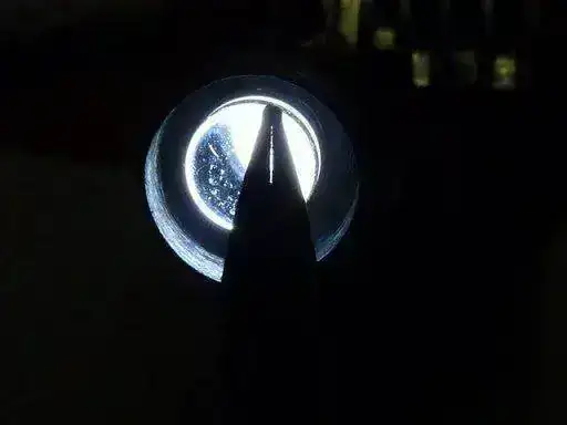

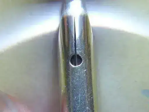

en esta foto se ve la canula como discurre paralela a la separacion de los gavilanes:

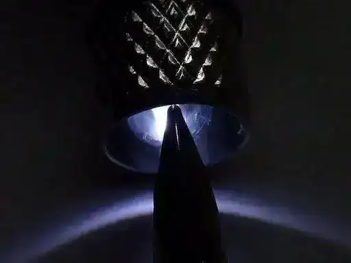

Poniendo una luz debajo y mirando con la lupa, se ve claramente que la bola de iridio esta muy pegada, y no hay una separacion visible como en el resto de plumas que tengo.

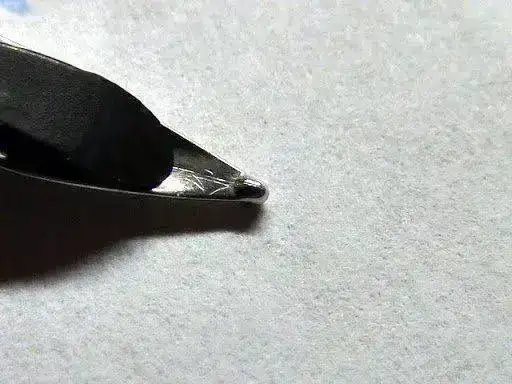

Mi padre le ha pasada un papel entre medias (costó mucho meterlo), pero nada, seguia igual:
Me temo que no va a ser problema de suciedad, sino de la punta que está muy muy cerrada :(
Esto coincide con el hecho de que solo escribe apretando mucho (para que se abran los gavilanes) y que como palillero tampoco funciona, descartando asi problemas con el alimentador (aunque sigo pensando que esta descentrado).

Sí, las fotos son muy buenas. Y parece que el alimentador está descentrado y el iridio demasiado junto como tú ya has comentado.

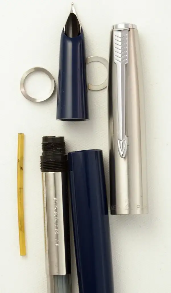

Ya que la tienes desmontada, hay que seguir así:
Comprueba que el tubo no esté suelto, ni roto ni obturado.
la foto que pones me recuerda mas a una inoxcrom 55 no?
En esta parker el plumin va incrustado en el alimentador, asi que intuyo que habra que tirar de él (pero esta durillo).
