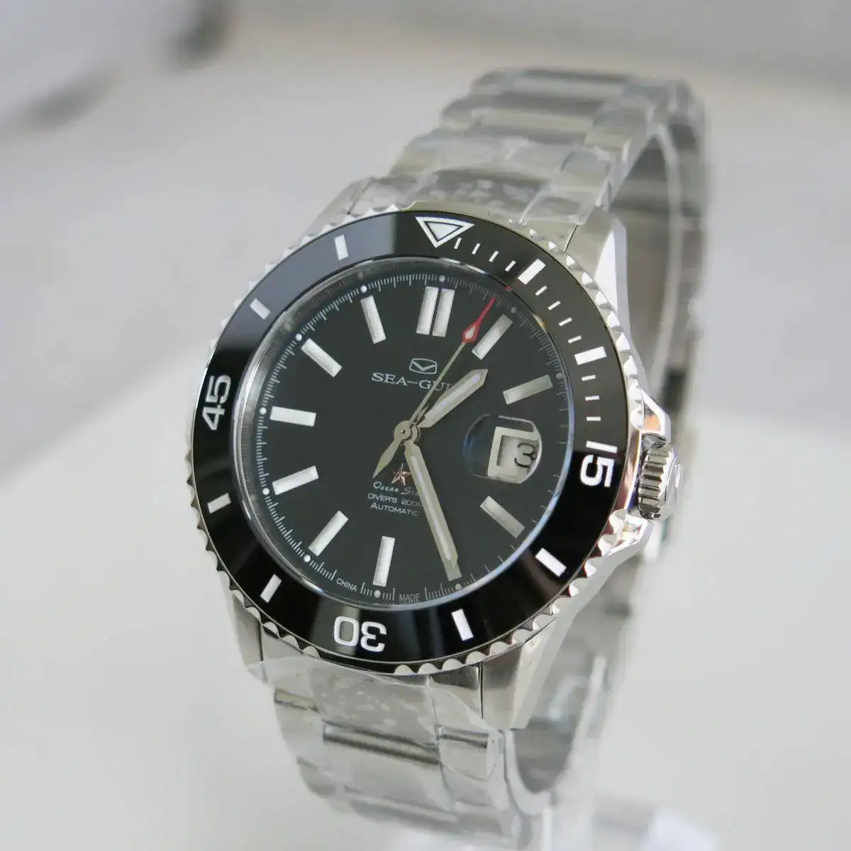

Pues a ver si alguien puede decirme algo sobre este problema en mi Seagull Ocean Star
Lleva un movimiento seagull ST2130 que creo, es a la vez, un clon de ETA2824-2
El caso es que el reloj funciona perfectamente a nivel de marcha, el problema está en el cambio de fecha. Si abres la corona hasta la primera posición, pasas todos los días sin problema, pero, cuando él sólo tiene que hacer el cambio, se queda el dia en la mitad de la ventana y ya no se mueve hasta que no abres y lo haces manualmente. A veces cambia bien, independientemente del día, o sea no siempre falla con el mismo día, y, cuando cambia bien, el cambio es correcto a las 00:00h
Dejo una foto de la red del susodicho
