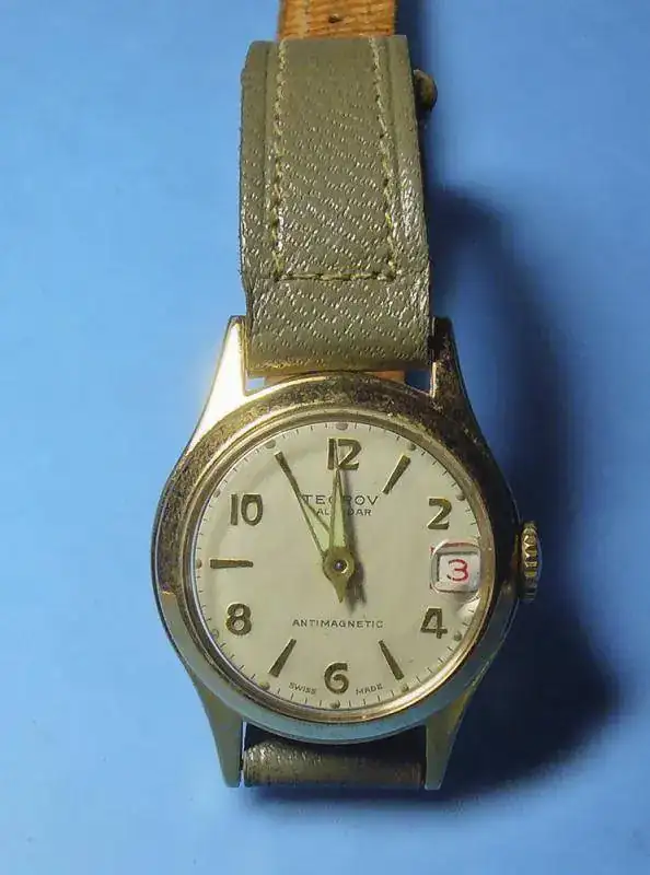

Pues bien, me atrajo uno de mujer, casi tirado de precio (2,5 €), con una buena correa de piel que ya los vale, así que entre el agua y la correa no me molesté en abrirlo. Además el vendedor ya es conocido (me ha suministrado casi todos los desguaces de aprendizaje y algunos de los sin caché) por lo que el trato se cerró rápido.

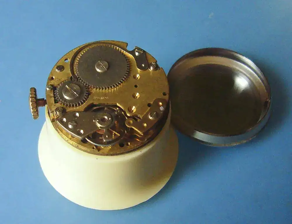

El taller de relojería de mi amigo Ängel está a cinco minutos del mercadillo y acostumbro a pasarme por allí siempre y comentar con él las compras, cuando las hay. Y al abrir este nos encontramos con el espiral del volante totalmente inservible. Pero el tenía por allí una máquina igual (y una excelente memoria para acordarse entre todo lo que tiene por allí de chatarra) y me dió el reloj y me dijo: "toma, llévatelo y cambia este volante que está bueno".

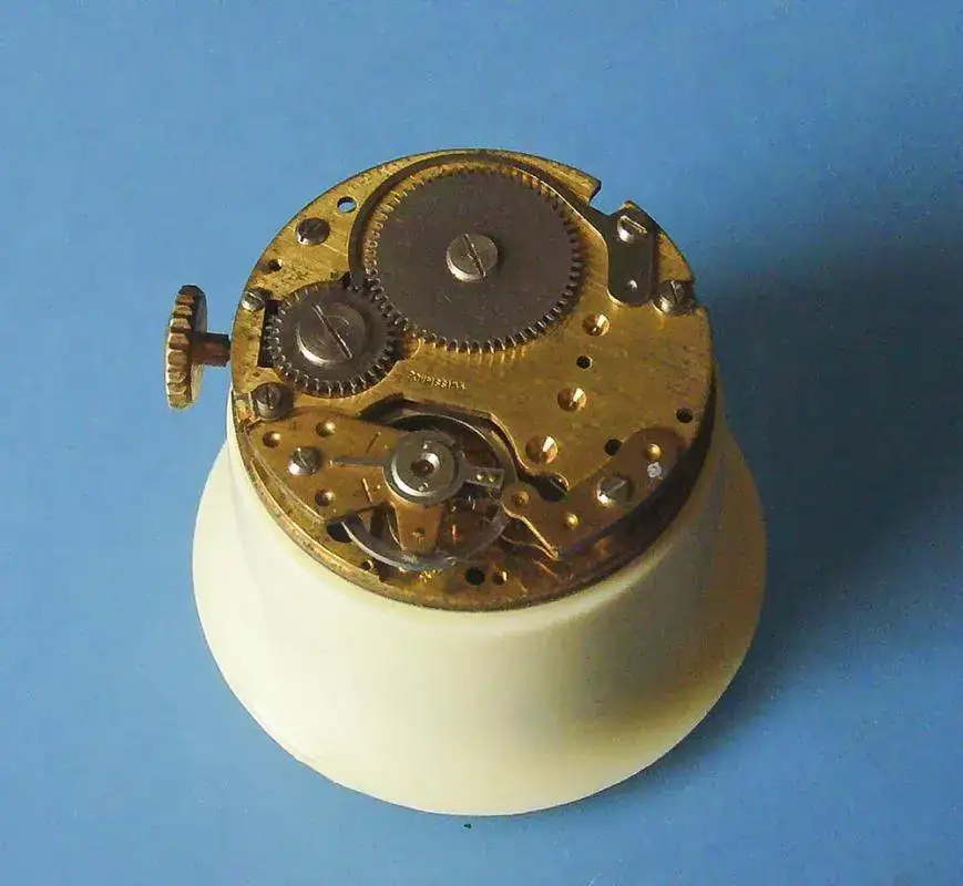

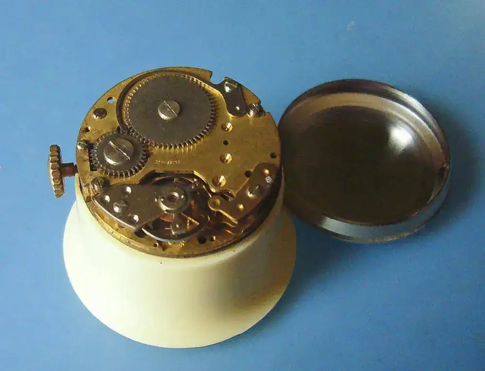

Lo he hecho y me ha salido, como dirían los criadores de canarios, un mixto gilguero, je,je,je (si alguien no sabe lo que es se lo explico a petición). Él se pensó que yo quitaría los volantes de sus puentes respectivos pero no contó con que yo hasta ahí, por ahora, no llego. Así que he cambiado los puentes completos. Y he aquí el resultado:

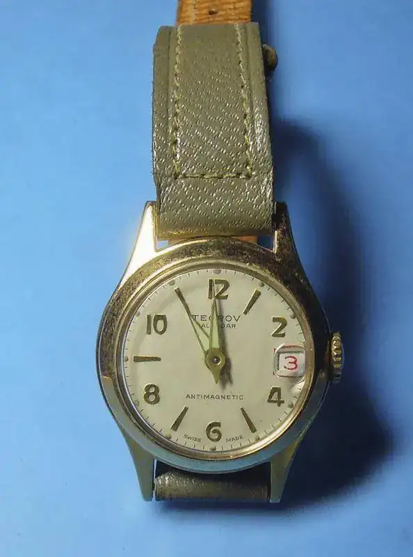

Antes era todo amarillo y ahora tiene un puente a juego con los rochetes. Se trata de un calibre BF 866 que lleva por nombre comercial Tegrov.
Después de sacar una patilla separadora rota que se había alojado dentro de la rueda de escape, ya está funcionando (por dios, como me cuesta poner en su sitio esas áncoras de espigas). Es de mujer y yo soy un tío, como también decía el compañero, pero ya veremos como marcha y lo demás .......... pues pelillos a la mar.
