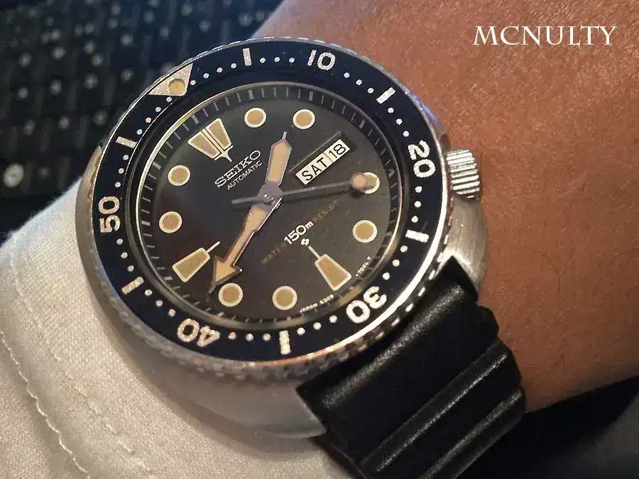

Compañero, esta unidad es un ejemplo claro de restauración filipina. Te detallo sus "teclas":
Esfera y agujas aftermarket. La esfera además corresponde a otro modelo, el 6309-7290.
Insert del bisel aftermarket e incorrecto. Como ves, los números están en una tipografía seriff (rabitos), cuando este modelo lleva tipografía sans seriff (sin rabitos). Es el insert que corresponde a los 7002.
Como dice otro compañero, la hendidura de la corona tiene un golpe. Por su magnitud, apostaría a que rompió la tija, que estará sustituida. El problema es que pudo romper algún diente de alguna rueda, por ejemplo el remontoir, con lo que el reloj no estaría en perfectas condiciones.
La caja está pulida, y el cepillado resultante no respeta al original. Las aristas de los laterales casi han desaparecido por ese pulido, y es una de las cosas bonitas del modelo.
Todos estos detalles se notarán mucho cuando lo tengas en la muñeca.
Es un reloj digno de dejarse pasar, a menos que no supere en mucho los 100-120 EUR. Si se acerca a los 200 ni lo toques. Pero la decisión es tuya.
Aquí una foto de mi unidad 100% original y coeva, con su patina de la edad (es de 1977):
