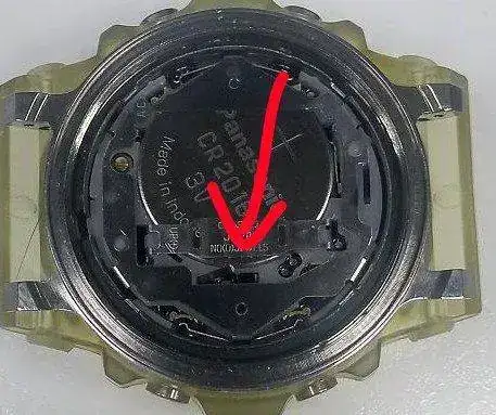

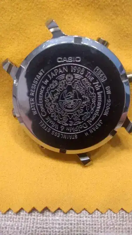

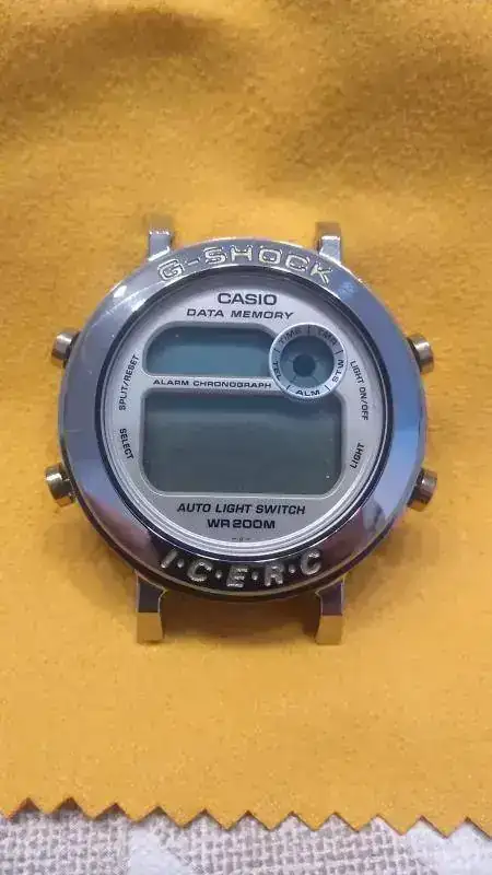

Buenas tardes compañeros, soy bastante digase "novato" en este mundillo y he comprado un g-shock del 98 modelo 9200k icerc de tapa roscada, sin pila, con el módulo interno en muy buen estado,si que es cierto que la tapa de la pila estaba un poco doblado y lo he enderezado, pero al instalarle la pila y hacerle el reset con el Ac y la trasera de la pila con las pinzas metalicas, no hace absolutamente nada, es decir sigue el display en blanco, tengo posibilidad de revivirlo? O me podéis dar alguna pista más?

Comprueba que la pila no sea del chino y esté gastada. Haz el reset mas de 2 segundos. Funcionaba antes del cambio de pila? En vez de pinzas para hacer el reset utiliza un cablecito...en la foto da la impresión de que uno de los palitos que sobresalen toca la pila...ponlo recto
Truquillos así que se me ocurren... Es raro pues los casio son muy agradecidos
Muchas gracias por tu respuesta e interés, el caso es que antes de comprarlo desconozco si funcionaba, lo vendian como defectuoso pero pensé que podría volver a funcionar,lo que sí he observado es que al darle al boton de reverse ha mostrado el display un par de palitos y se han ido, por eso pienso que muerto muerto el módulo no esta, miraré de dejarlo todo recto y en su sitio y si no avanzo pues intentaré llevarlo al SAT. Gracias y perdonar el ladrillo.

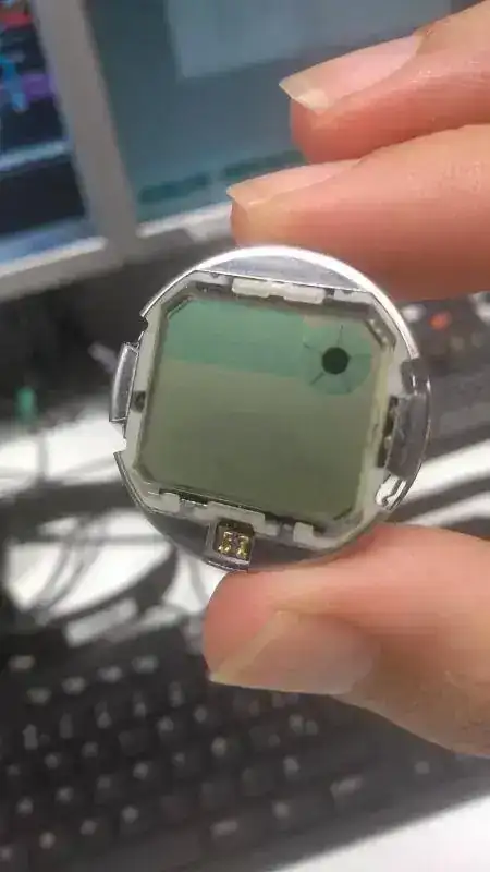

Gracias por los consejos que me habéis dado, hoy he ido un poco más allá y he desmontado la jaula metálica y al volver a hacer el reset de ac en el display me ha marcado como un signo de pause arriba a la izquierda, no sé si es algún código de diagnóstico o que los conectores zebra que he leído que son los que muestran la imagen en la pantalla están sucios, ya me da reparo abrir más por qué creo que ya llegó a donde hay unos muelles que como pierda algúno ya pierdo el sonido y algo mas.

Suena mucho a mala conexión de los contactos cebra, como comentas tú mismo. No es algo difícil de hacer, pero sí algo delicado. Lo que está claro es que un módulo 100% muerto no es.
