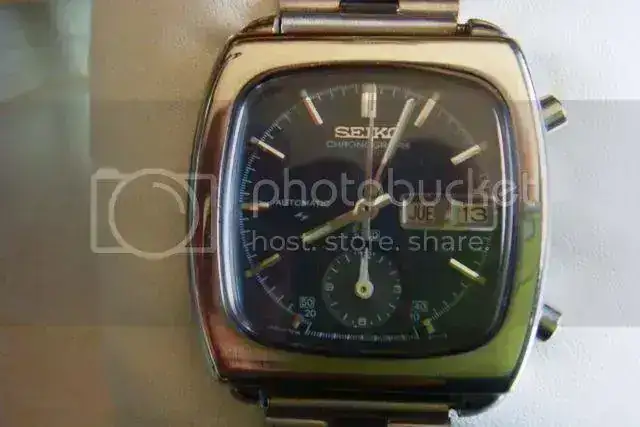

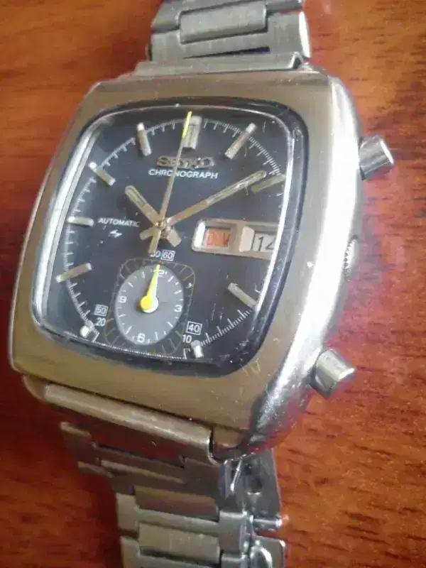

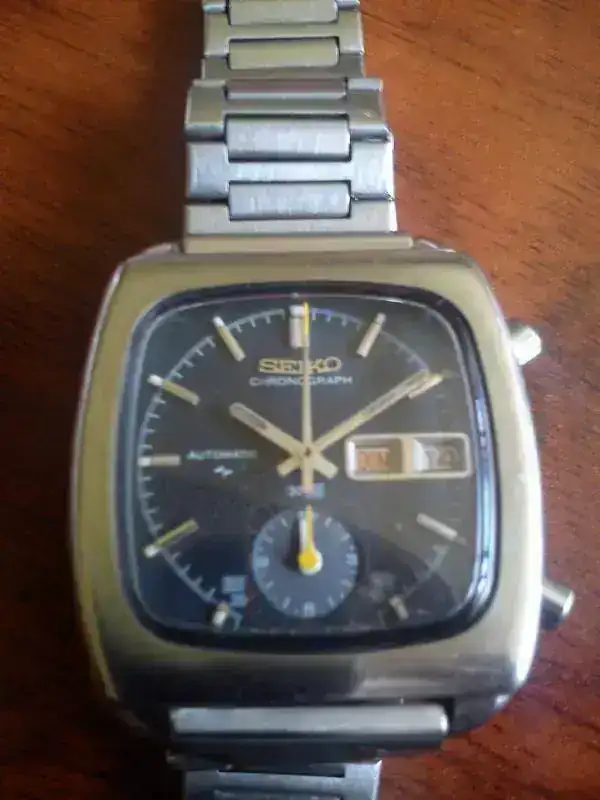

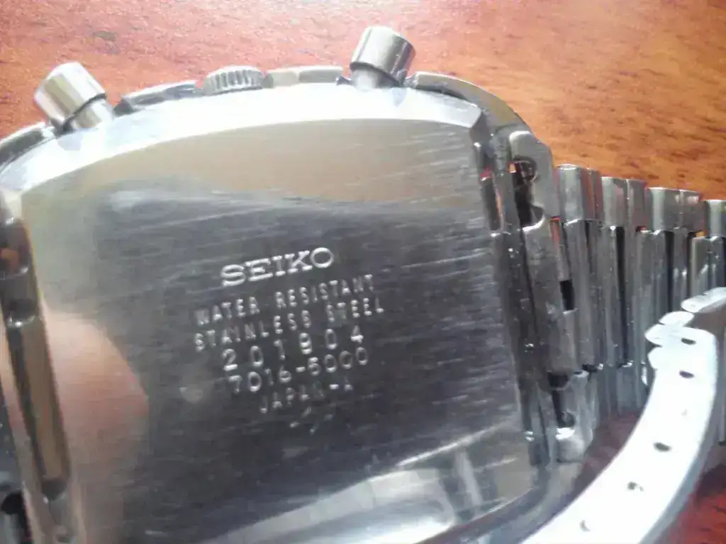

Como he estado de cumpleaños, me he dado un capricho...Se me puso este delante y no pude resistirme...A ver que os parece
Creo que es todo original, incluso el armis. El reloj es precioso, aunque no es el dial mas llamativo de Mónaco que he visto por la red, y está en muy buen estado, sobre todo siendo del año 72... Por lo que he leido fue el primer Mónaco que hizo seiko; es curioso que en este calibre la contadora de minutos no va a saltitos como los 6138/39, está estupendo; ya tenía ganas de un "5 agujas"Espero que os guste, y comentarios.
Un saludo, ahi van un par de fotos

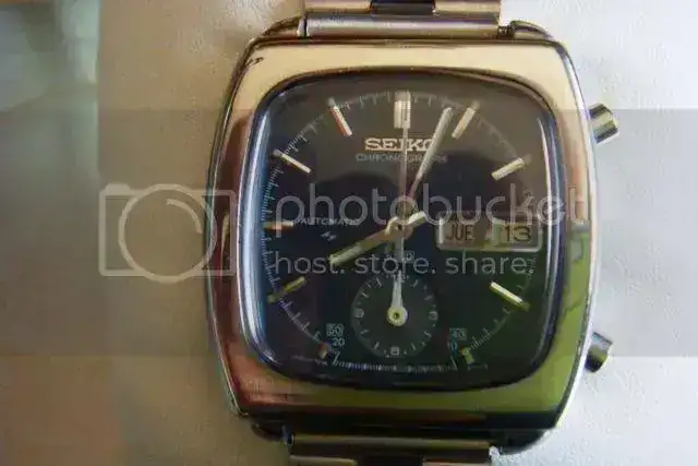

Mira el mio
Suerte con la compra
    13,7 KB · Visitas: 54
Por cierto, como te comentaron en un post anterior, es un modelo de SEIKO que tiene funciones imnovadoras en su tiempo y que todavia creo que no se han mejorado ni en suizos.
