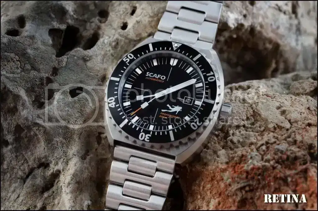

A continuación voy a realizar un somero análisis de varios modelos de diver con ETASA 2824-2. No puede ser demasiado extenso, ya que no pretendo cansaros con su lectura. Espero que os guste.
Helson Sharkmaster
Este reloj, homenaje del omega 1000 (dependiendo del idioma, también conocido como “El grande, magnífico, especial”. “Le grand” o “The grand”), posee la característica de tener la corona a la izquierda (para personas que lo lleven en la derecha o que les guste así).
Sus características principales son las siguientes:
-Caja monobloque de acero 316L
- Diámetro de 44mm x 15 de alto y ancho de correa de 22 mm
-Corona roscada con protección de la misma.
-Cristal de zafiro con 4.5mm de espesor y tratamiento antireflejos interior.
-Sumergible a 1000mts.
-Esfera, agujas y bisel tratados con superluminova C3
-Bisel: acrílico.
-Armis: acero de 22mm macizo.
Existe en azul o en negro con corona a las 3 y a las 9 y el día en negro con el fondo plateado, negro con las coronas igual pero el día en blanco con el fondo en negro. Correas de caucho y milanesa, este reloj lleva para la comparativa la que estáis viendo. También se puede adquirir con esfera en blanco y bisel también en blanco o en negro.

Sensaciones:
-A destacar: La luminosidad del reloj. Es el mejor de la comparativa, destacando el brillo nocturno del bisel ,que a su vez está muy bien rematado. La sensación de robustez de la caja monobloque.
-A mejorar: La sensación algo tosca del bisel. Alguna dificultad al manejar la corona.
