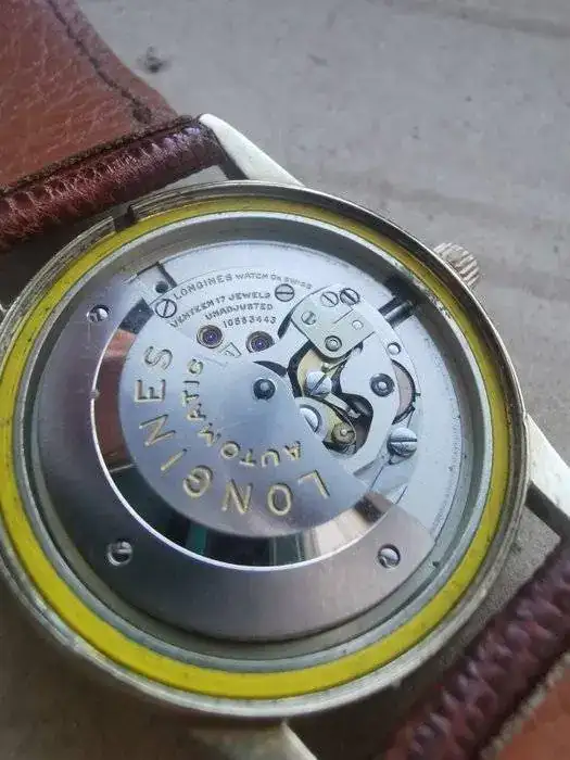

1950s - Longines 19A:
Uno de los primeros automáticos de Longines, tomando como base un mecanismo manual de los años 30.
Para la cuerda usa el sistema Pellation de IWC, que más tarde adoptó Seiko de una manera simplificada con su famosa magic lever.
La decoración casi está a la altura de lo que te puedes esperar cuando abres un Jaeger LeCoultre.

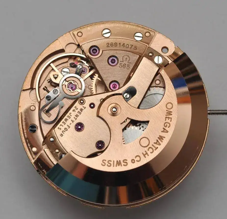

Omega 565:
Un clasico, considerado uno de los mejores movimientos de la historia de Omega y con fama de indestructible. Se podría decir que es como el Mercedes W126.
Cuello de cisne ...

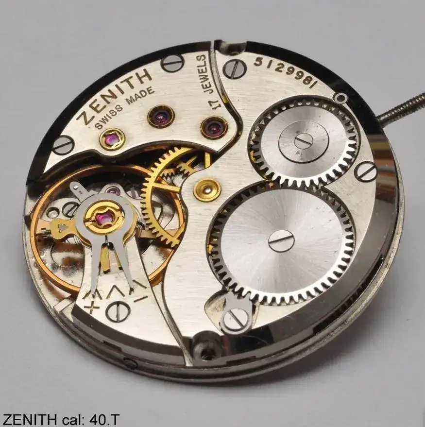

1955 - Zenith Cal. 40:
Otra marca muy infravalorada en los vintage, espero que por mucho tiempo.
Cronómetro a precio ridículo.

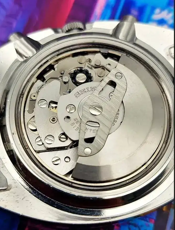

1969 - Seiko 6139:
Ampliamente reconocidos como los primeros cronografos automáticos de la historia, adelantandose a Zenith, Heuer y sus amigos.
Rueda de pilares, la palabra mágica en los cronos. Más o menos equivale a decir V8 en un coche.
En la practica se nota en que los pulsadores van notablemente más suaves.
Para encontrar un suizo automático con ella, lo más absequible probablemente sea un Ebel 1911 (€2k~) con una Zenith El Primero. Curiosamente un reloj más caro que el Rolex Daytona en su época, lo que son las cosas ...

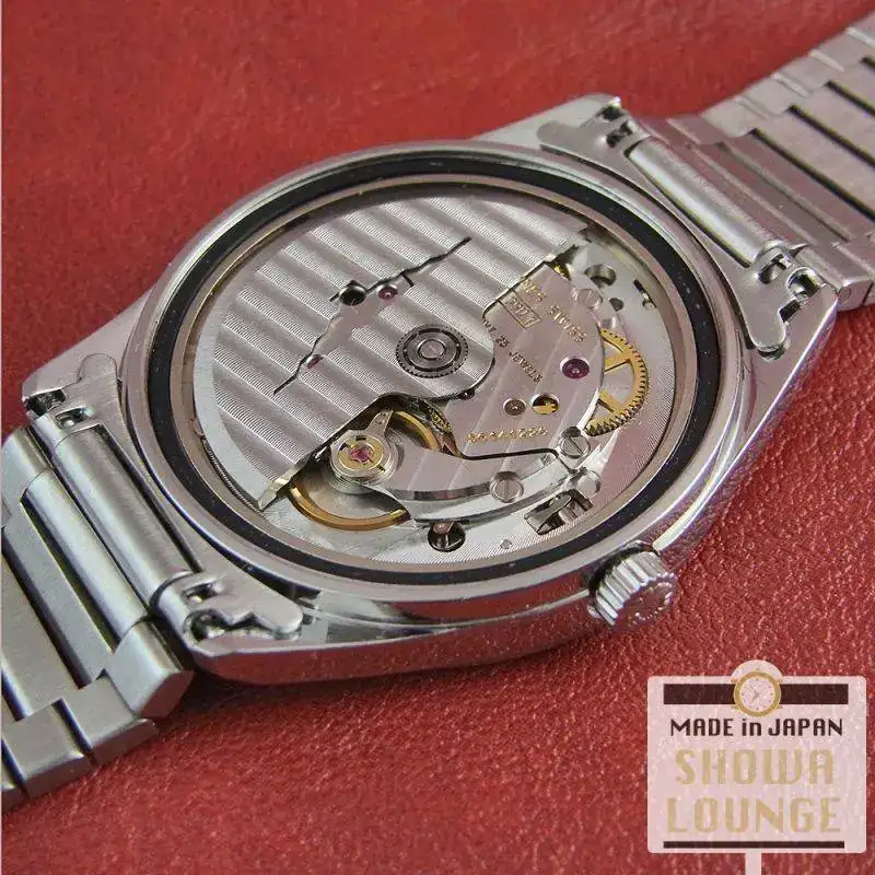

1977 - Longines L990:
En su momento fue el calibre con fecha más plano del mundo, anda ahí ahí con el del Piaget Altiplano Date.
Tiene el romanticismo de ser el último movimiento fabricado por la Longines independiente.
Mención notable a su doble barrilete (reduce el isocronismo).
Después, el grupo Swatch siguió fabricándolo bajo la nomenclatura Lemania 8815. Quedaría únicamente para las marcas más exclusivas: Breguet, Parmigiani, Roger Dubois, Ebel ...

Y una observación, hay infinidad de calibres suizos con cronógrafo que incorporan la rueda de pilares, incluso en relojes de bolsillo. El inventazo que incorporó Seiko en el 6139, respecto a los cronos automáticos suizos, fue el embrague vertical. Y otra característica diferenciadora en relación a los suizos, fue que mientras que en éstos, el módulo del cronografo era un módulo completamente independiente adosado al módulo del reloj, en el 6139 estaba totalmente integrado.

Ah, y buena mención al embrague vertical!

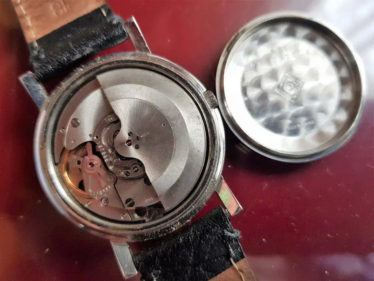

Otro calibre muy interesante y por el que siento debilidad (como me pasa con el ultra-chron) es el Cyma Autorotor (cal. 480 y familia, manufactura Cyma de los años 50/60)

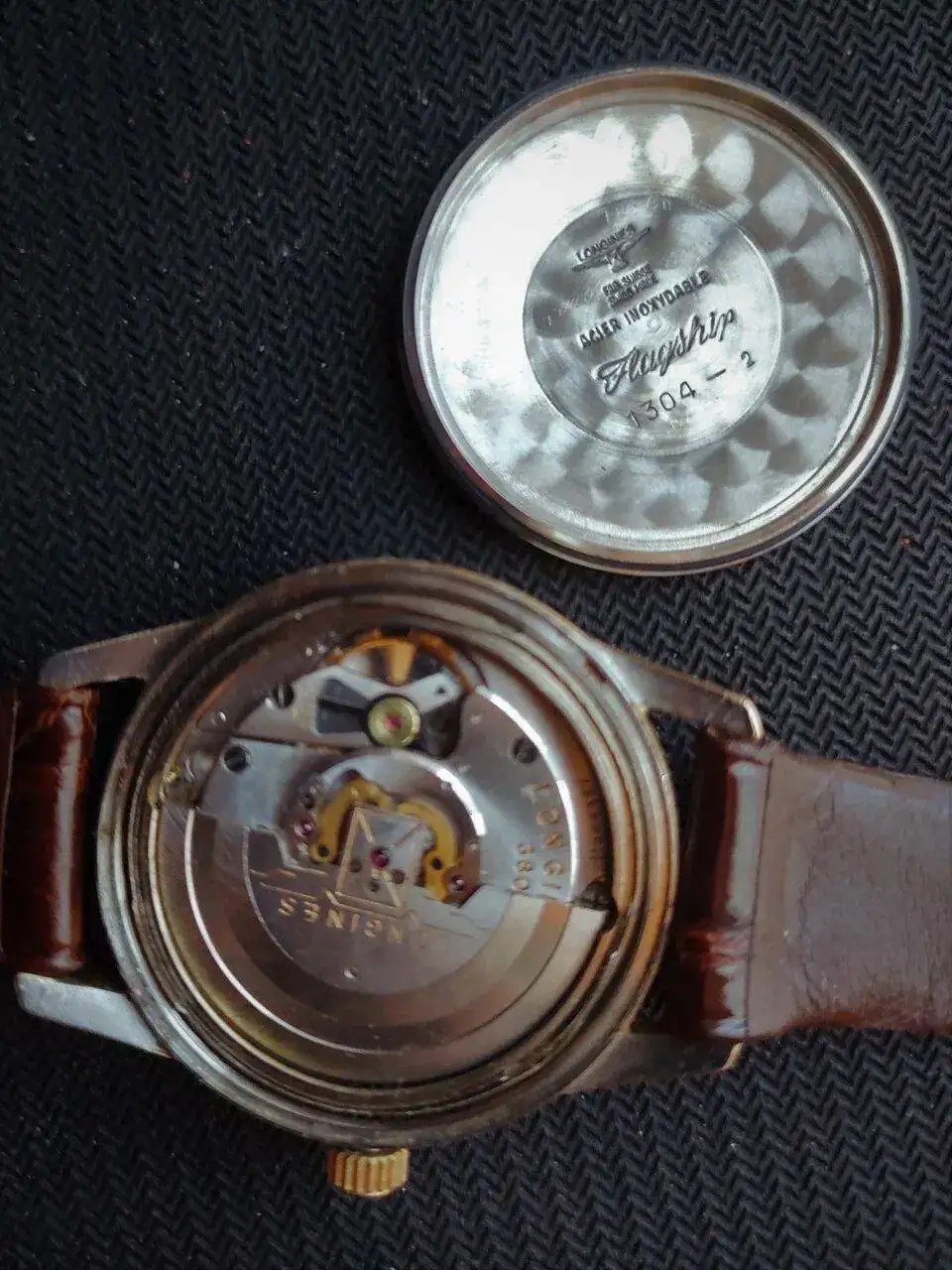

Tal es así que Longines lo tomo prestado para el Longines Flagship durante un corto espacio de tiempo allá por 1960, renombrándolo Longines cal. 380
