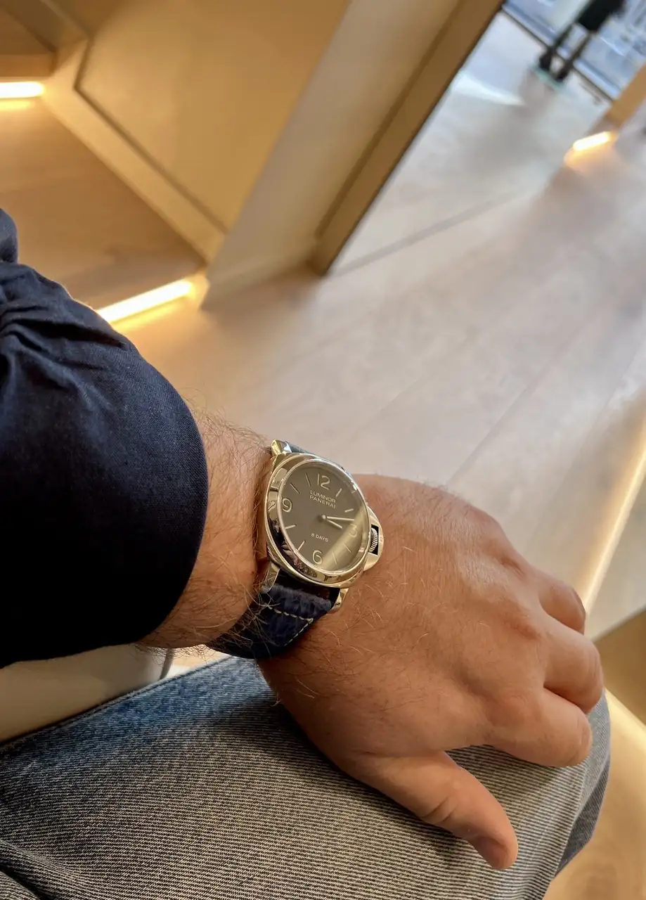

Una foto del mío, que posiblemente compartiera ya en algún momento.
Reacciones: Lucky

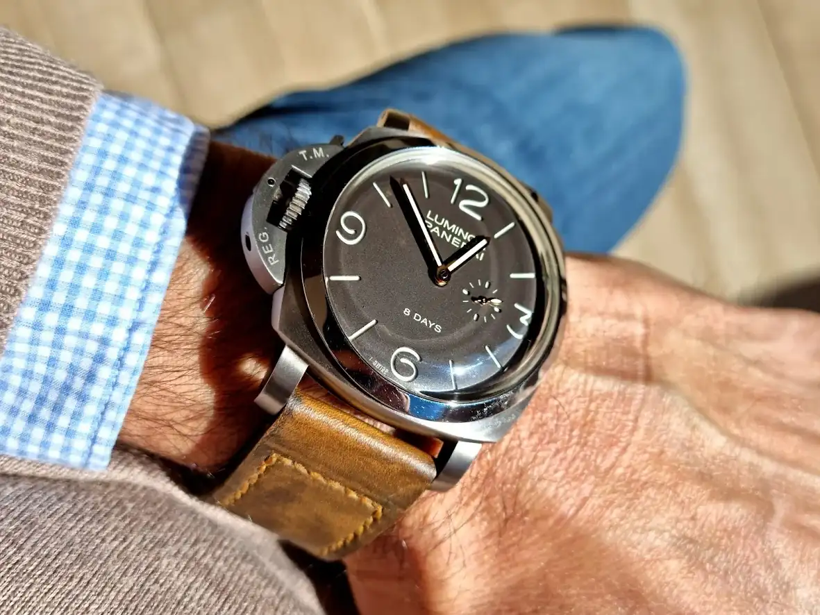

Yo tengo este 368 con un 2002.
Sinceramente, será uno de los mejores relojes de mi colección y de los pocos que estoy seguro al 1000% de que no vendería jamás, a no ser que fuera por una necesidad.
El reloj, al ser titanio, zurdo y con ese calibre lo hace realmente delgado para el tamaño del reloj y para nada se hace pesado.
El calibre, será el mas preciso que tengo en mi colección, ya que comparado con un radiocontrolado (no tengo mas medios) apenas desvía 2 segundos al mes. Y le da igual que esté a plena carga o al mínimo, con una marcha realmente estable y regular.
Parada de segundero a cero, cambio rápido de hora, y cuerda con embrague por lo que no hay miedo a pasarlo si te empleas.
El fondo es sobrio, pero suficientemente detallado y rematado, algo pequeño y no llena el fondo al completo, pero es muy delgado. Con indicador de reserva de marcha (con luminor). Dar cuerda es realmente agradable al tacto y se disfruta con ese tacto preciso y suave y no da esa sensación de que se pudiera romper algo que si dan otros calibres manuales. Aunque es modelo zurdo al ponerlo con el indicador de reserva hacia arriba, se remonta como un reloj normal.
La reserva es de prácticamente 10 días (lo he probado varias veces) y al ser de 3 barriletes, como indiqué, es muy estable y regular en su marcha.
He tenido otros manuales de Panerai (alguno Unitas) y sin lugar a dudas esos 2002/9 son espectaculares.
Aquí algunos datos de la web.
Movimiento mecánico de cuerda manual, calibre Panerai P.2002/9,13¾ líneas, 8,2 mm de espesor, 23 rubíes, volante Glucydur®, 28.800 alternancias/hora. Dispositivo antichoque KIF Parechoc®. Reserva de marcha de 8 días, tres barriletes, dispositivo de puesta a cero del segundero. 245 componentes
Reacciones: Abarthand y Lucky
