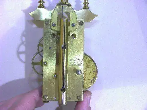

Perdón , la imagen que adjunté no es correcta, la tenía en la tablet y creía que era esa. El reloj es un koma 1392 , después de los últimos ajustes ayer andubo 7 horas y se paró.
He observado que tiene un ligero desgaste de un lado en la rueda de escape y en la rueda de centro, voy a corregirlo y a continuar.

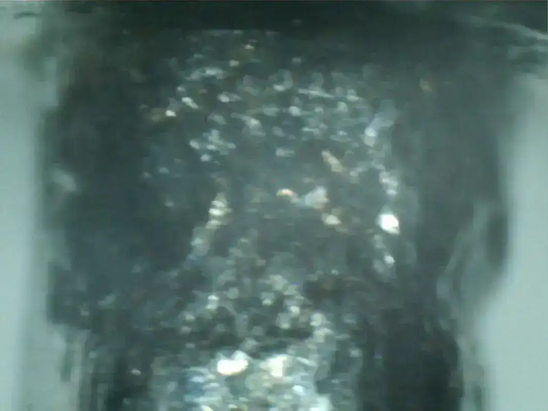

detalle de piñón de rueda de centro.
Bien , los enderecé y al pivote de la rueda de centro le pasé la piedra arkansas y un bruñidor en el torno y quedaron bastante bien.

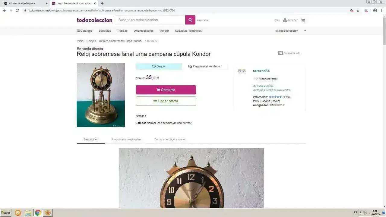

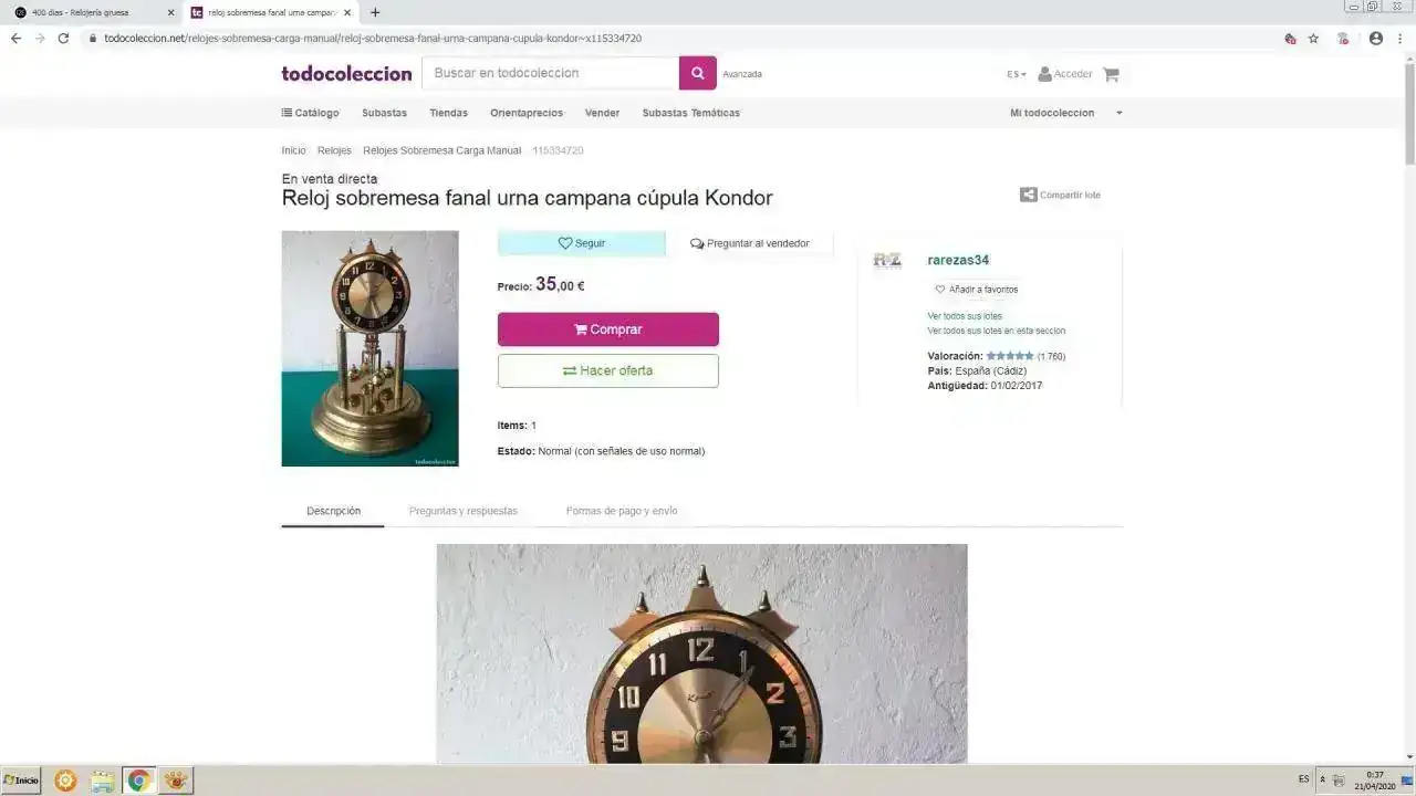

Pero si por 40 € encuentras un reloj completo en TODOCOLECCION solo para ponerle el pelo, no te merece la pena complicarte la vida en esa maquinakondor.webp

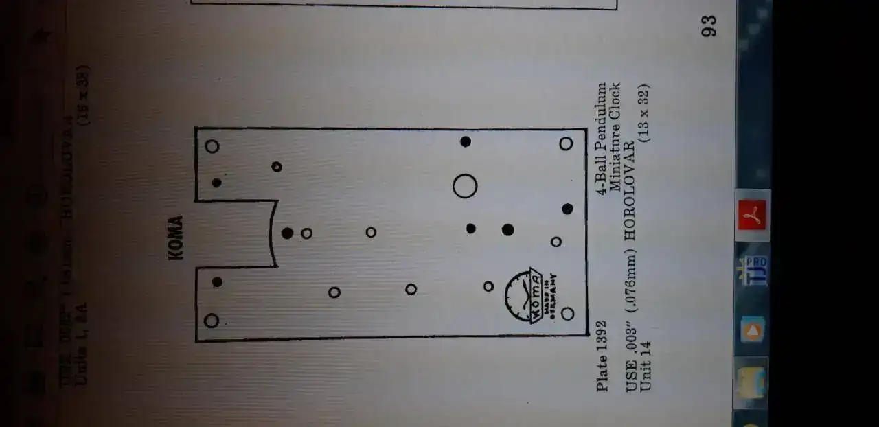

Si que sigue funcionando, esta mañana tenía mucho atraso, le había puesto un pelo demasiado fino (0.04) y el que le corresponde es de 0,076 , ahora le puse uno de 0.08 , a ver mañana...

Hola compañeros, ayer recibí el hilo adecuado y a pesar de que el reloj estaba funcionando desde hace unos cuantos días... eso sí daba 14 vueltas por minuto (creo recordar) me sorprendió que al ponerle el nuevo se paraba, total que después de observar cómo iva, modifiqué las bocas del áncora y de momento está funcionando con una frecuencia de 8 alternancias por minuto y cinco segundos.
Supongo que adelantará ya las 8 alternancias debería darlas por minuto, el caso es que el regulador está al máximo, a ver... cómo evoluciona, ya que lleva un par de horas andando.
