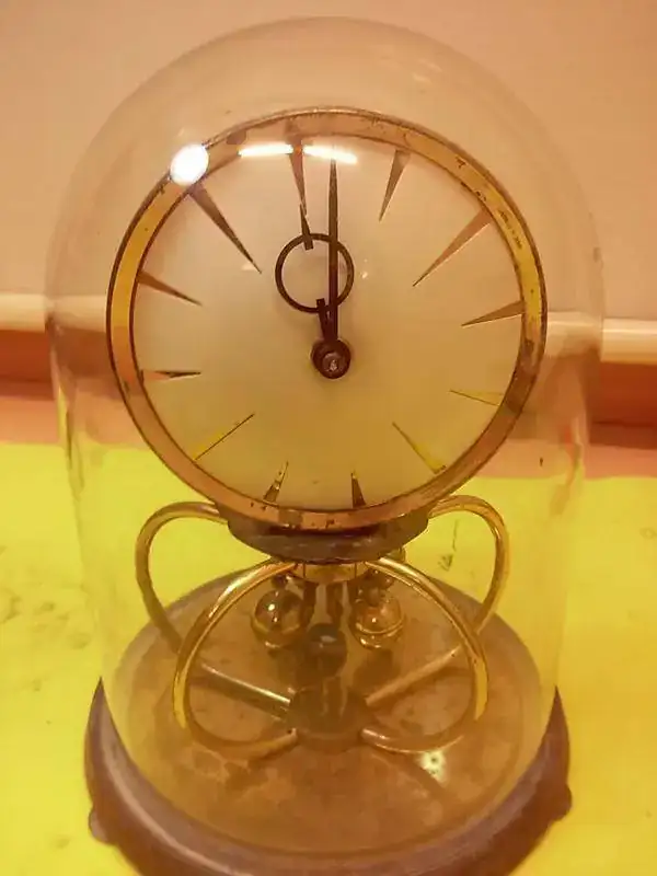

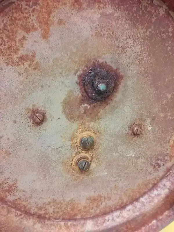

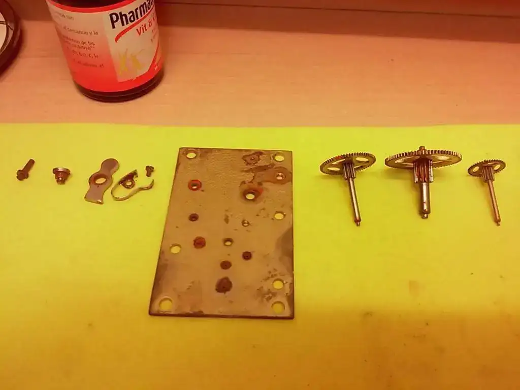

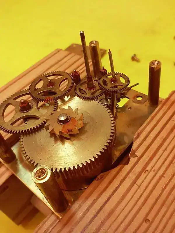

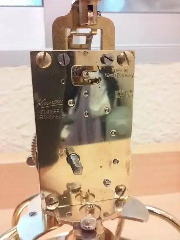

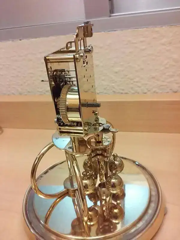

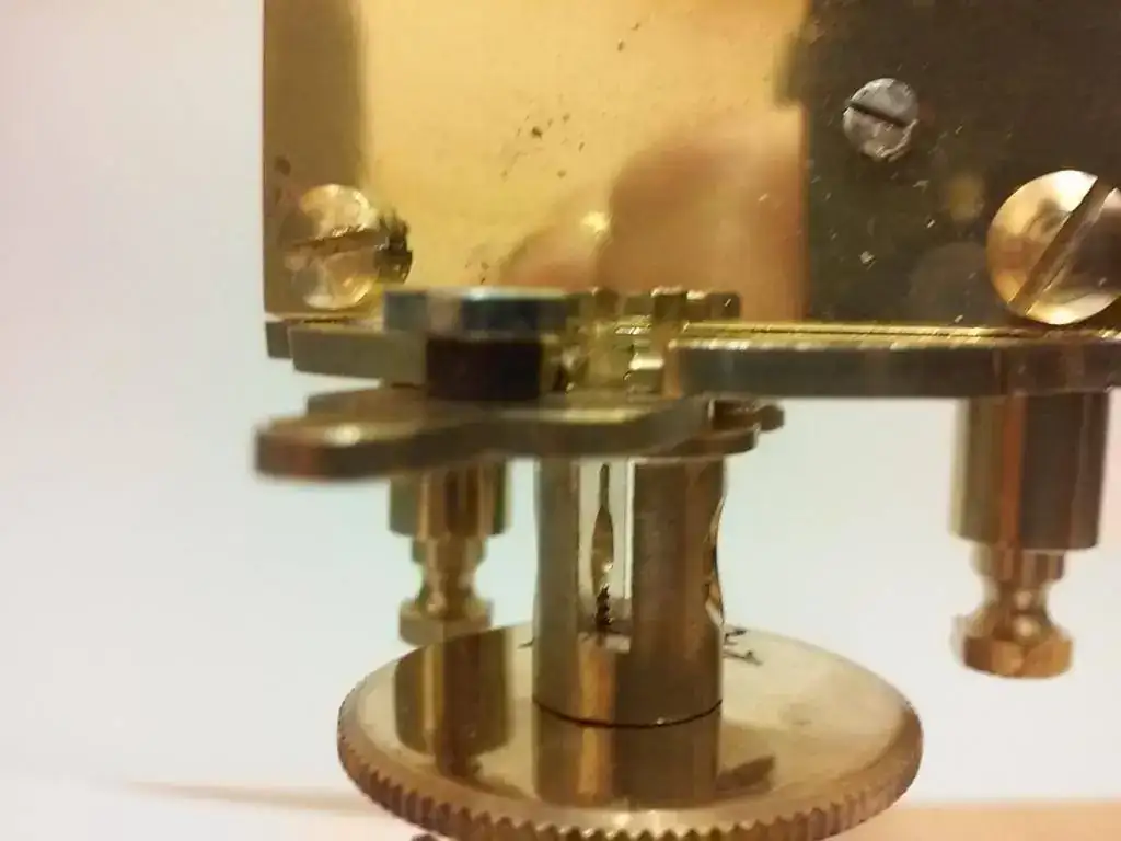

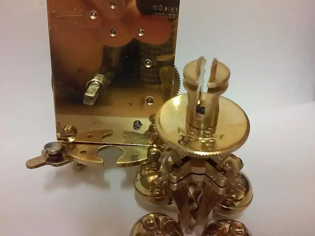

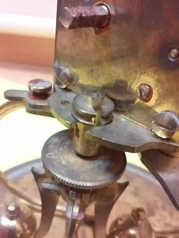

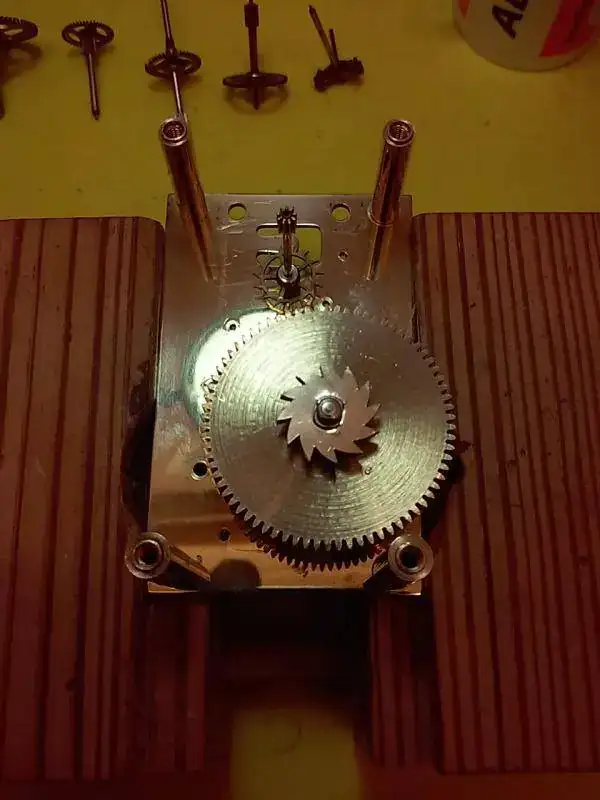

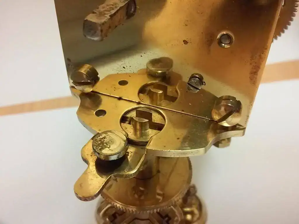

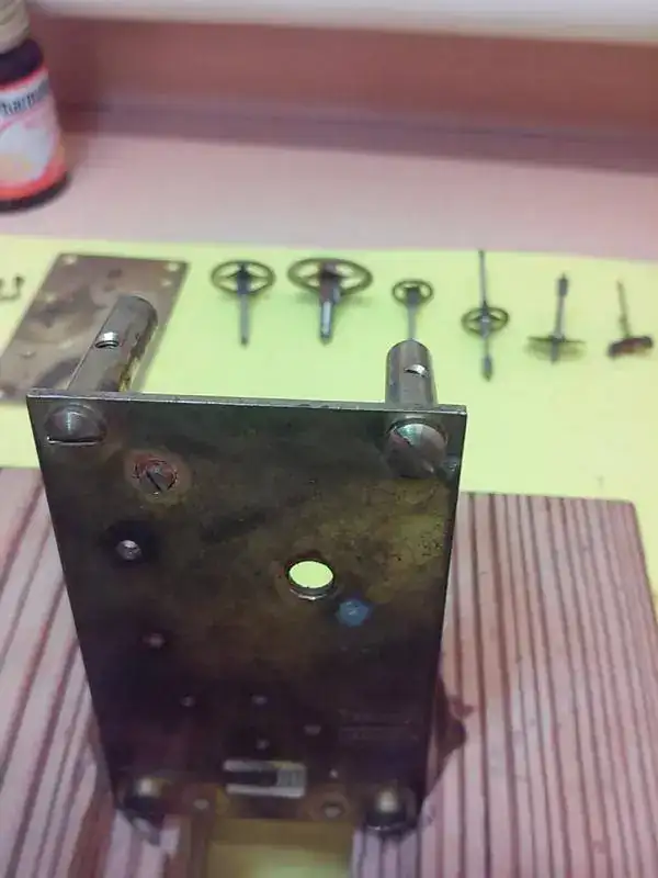

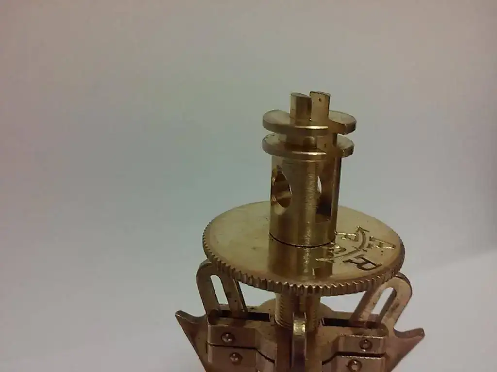

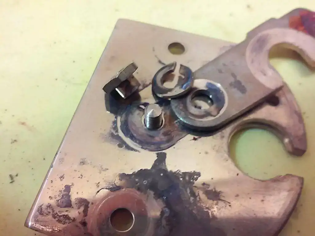

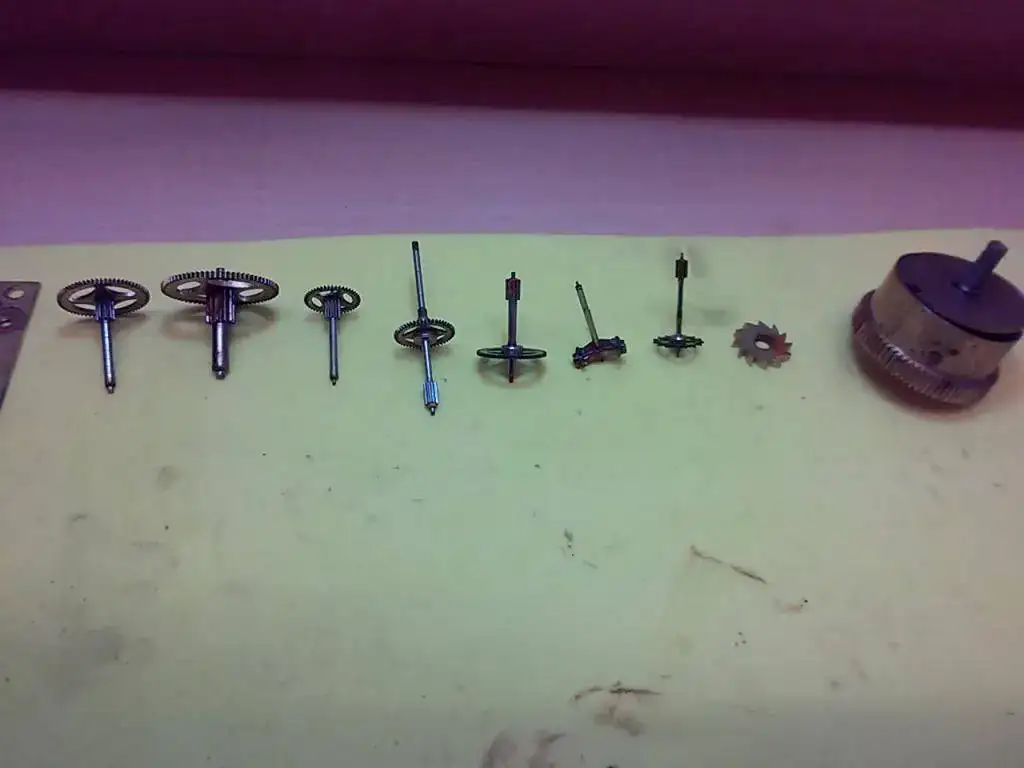

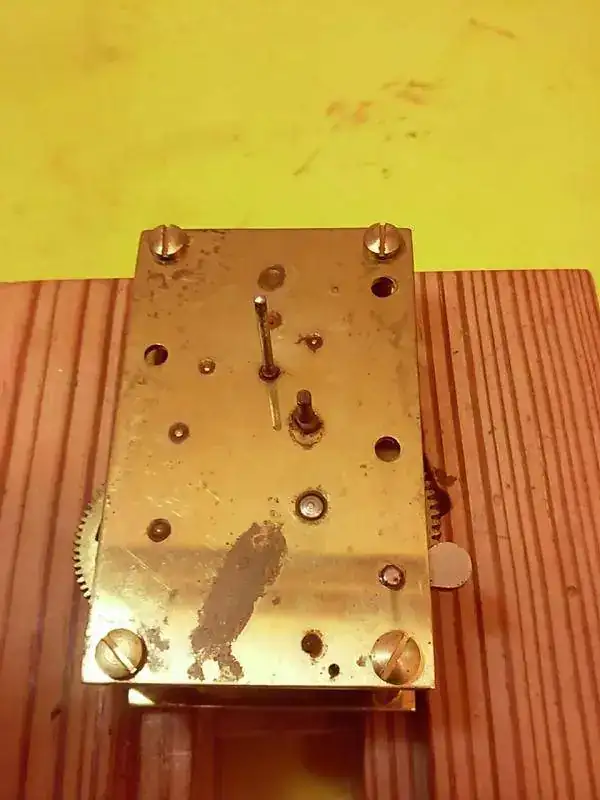

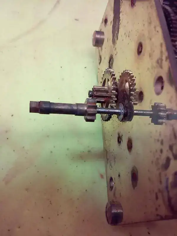

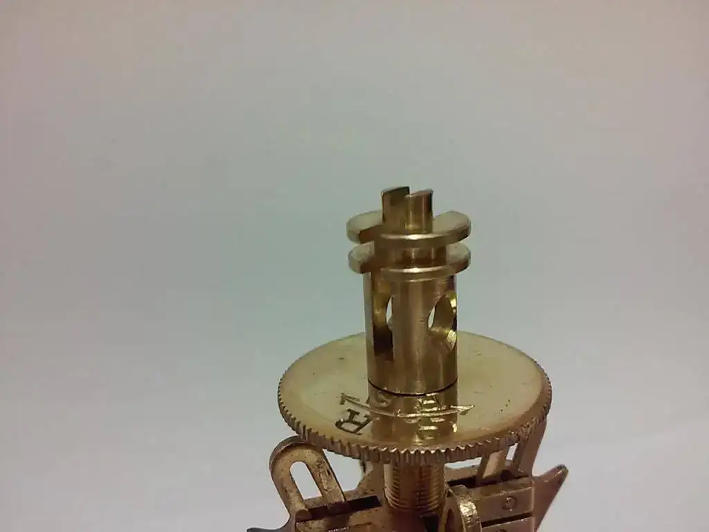

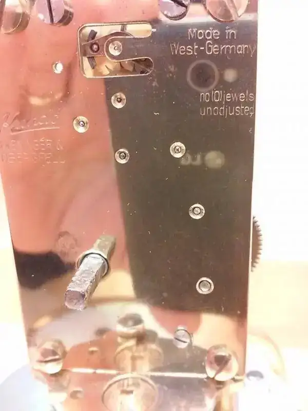

Hola que tal, de casualidad ha llegado a mis manos este 400 días, bastante oxidado, y todos los engranajes agarrotados por el oxido, le falta la suspensión, pero le he echado valor y me he puesto manos a la obra, lo desmonte todo lo limpie lo mas minuciosamente posible, y ya lo tengo montado o casi montado, a falta de comprar la suspensión y la horquilla o tenedor, el hilo de torsión le quedaba un trocito dentro de la sujeción superior y lo he medido con un micrómetro y es de 0,050mm, espero que sea el original, pues bien a falta de comprar y montar estas piezas y regularlo ya está casi listo para a empezar a andar, os subo algunas fotos y ya os voy informando cuando lo termine.
Un saludo a todos. 20160305_000912.webp20160305_000946.webp20160305_001028.webp20160305_002349.webp20160305_003412.webp20160305_005936.webp20160305_011325.webp20160305_011644.webp20160305_014418.webp20160305_014658.webp20160305_014743.webp20160305_031903.webp20160307_173816.webp20160307_173905.webp20160307_173918.webp
madre mia que trabajazo y pedazo de cacharro
¡¡¡Vaya trabajo!!!, no parece el mismo.
De hecho hay piezas que parecen soldadas e imposibles de separar con el óxido.
Excelente trabajo¡¡¡¡

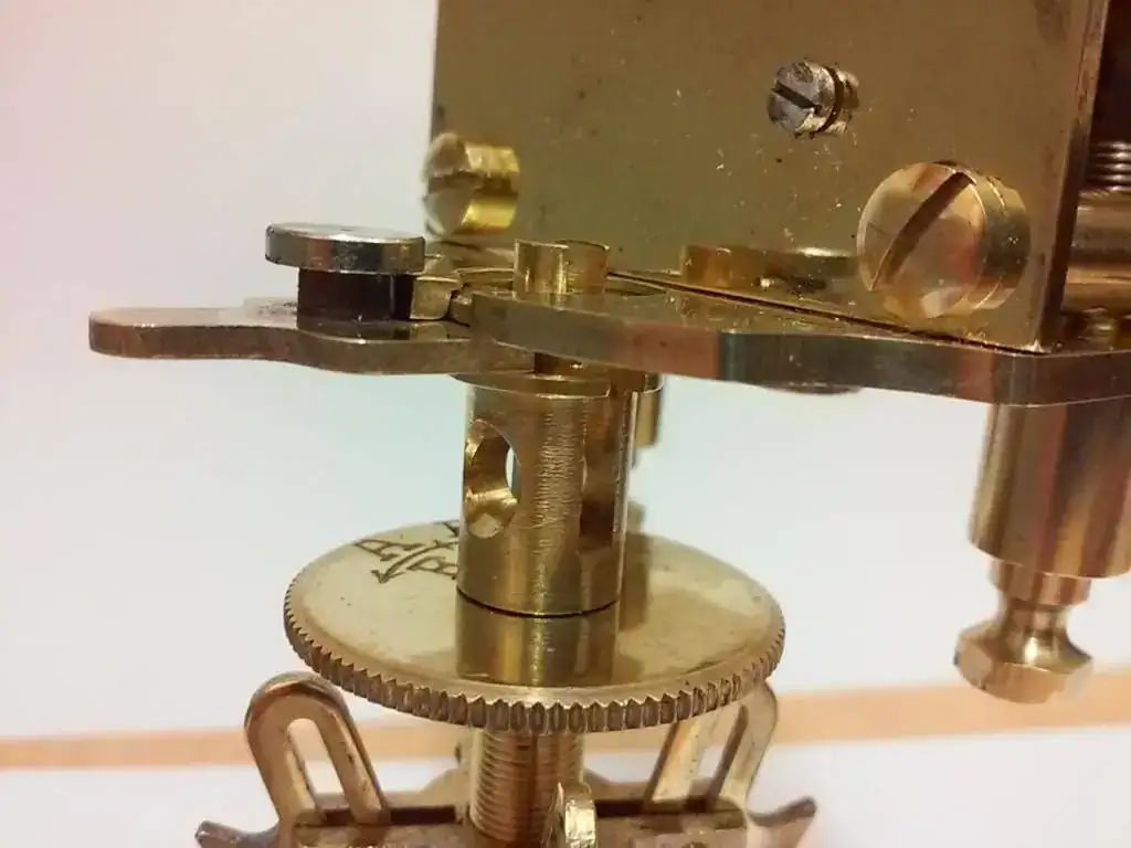

la suspension que le corresponde segun "la biblia" creo que es la 5E o la 5F de HOROLOVAR
La 5E mide unos 93 mm de pin a pin
La 5F mide unos74 mmde pin a pin
espero haber podido ayudarte
Felicidades !! lo has transformado en un reloj nuevo de lo que parecia ser algo imposible:clap:
Cram.-
Hola hgm, y despues de ese trabajo y teniendo un micrometro no te atreverias a hacer esas piezas? si tienes un minitaladro podrias hacer el tenedor con una pieza de metal, sacado de una bisagra y el pelo de torsion lo haces con un pelo de segueta del 2 o del 3 para metal, que se usa para las sierras de marqueteria, para ese kundo seria bastante rebajandolo a 10 micras
Ya verias la satisfacion de acerlo tu, si tienes dudas yo te digo como se hace, tengo 4 de 400 dias funcionando asi, bueno 4 de los muchos que he reparado, yo t animo a que hagas tu las piezas que t faltan
vamos a ver como atreverme me atrevo, pues en peores plazas he toreado, la parte de arriba de la suspensión la tengo pues ya venía puesta, el muelle pues tengo uno algo más grueso que el que le corresponde que lo podría rebajar, pero la parte de abajo de la suspensión no sé como es, y si no tengo muestra no puedo hacerla, pues tengo otro 400 días (Kern), pero la parte de abajo no es igual a la del kundo, en cuanto al tenedor pues también me atrevería a hacerlo, todo es cuestión de tiempo, paciencia y constancia y en las dos aficiones que tengo, se repiten, una es esta, los relojes, y la otra los bonsáis.

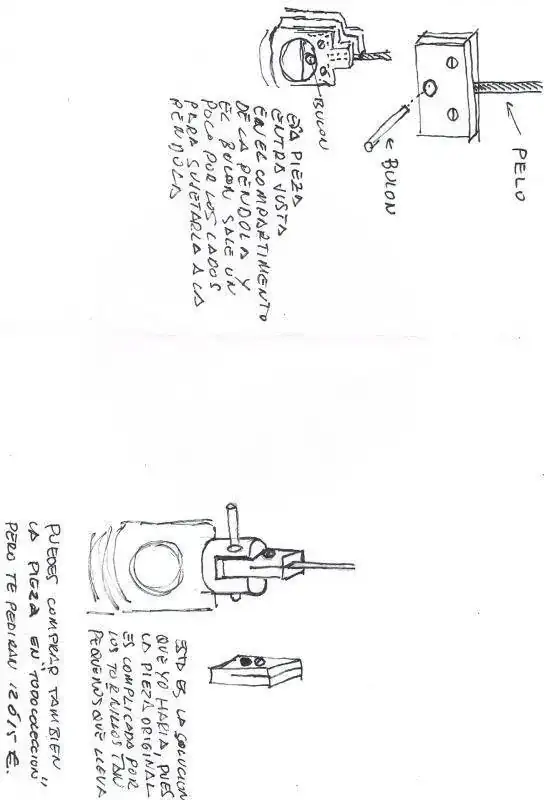

Hola Hgm, aqui te pongo una solucion mas sencilla que es la que yo haria y asi te evitas los problemas de los tornillos tan pequeños y el macho de roscar tan pequeño que deberias adquirir; el macho de roscar y el tornillo que debes emplear para la solucion que yo te indico seria de 2 mm. es facil de encontrar, vienen e cajas de 3 y te costara 5 ó 6 € pero los tienes para siempre, no t hace falta terraja pues con una tenacilla lo pueres roscar al agujero que debera ser de 1,5 mm y el agujero del bulon el que te vaya bien sin que debilites mucho el saliente de la pendola
Hola El Monje, la pieza de los contrapesos no es exactamente como tú la dibujas, te subo unas fotos, de todas formas, esa que dibujas seria la idea + ó - ,
Un saludo20160309_203401.webp20160309_203349.webp20160309_203453.webp20160309_203513.webp20160309_203537.webp20160309_203612.webp
Hola, esta pendola que tengo de un reloj para reparar tiene el mismo enganche que la que tu presentasP3100226.webp

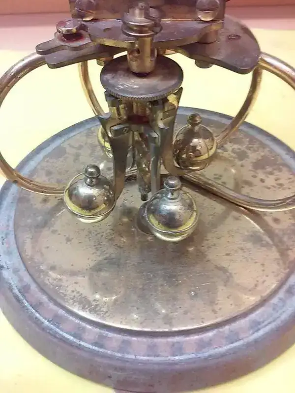

Buscando entre las piezas que se van quedando para repuestos, he encontrado la parte de debajo de la suspensión, solo me falta el bulón, con una broca de 2,5mm lo hare y probare a ver qué tal ya os voy diciendo.
Hola, creo que es perfecta la solucion
Pues bien , ya está en marcha desde anoche, lleva casi 24 horas en marcha sin pararse, ahora me falta afinarlo, tengo que acortar el muelle pues es demasiado largo y si cierro las bolas, para que baya más deprisa me toca en la base, tengo que subir el tenedor, me da 7 pulsos por minuto y tenía que dar 8, por lo que atrasa bastante, todo se andará poco a poco lo pondré todo lo exacto que pueda, el otro que tengo de 400 días( Kern) después de casi un año de estar en marcha va muy bien.
