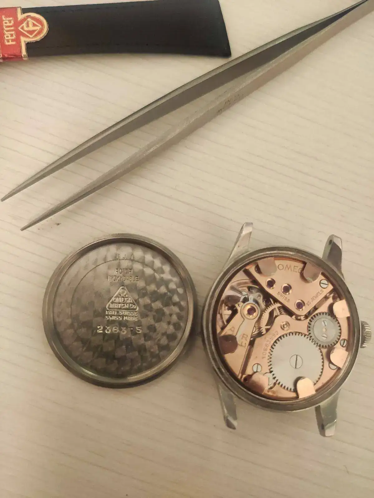

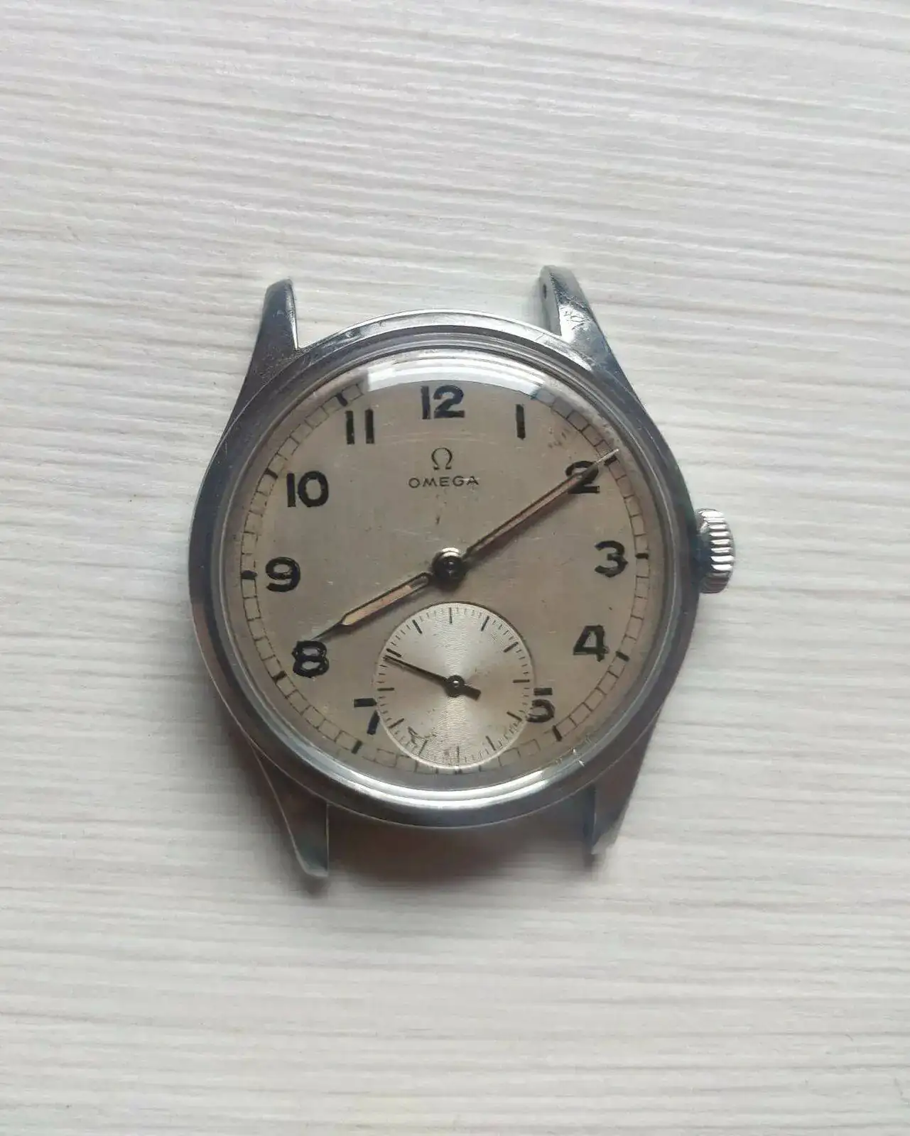

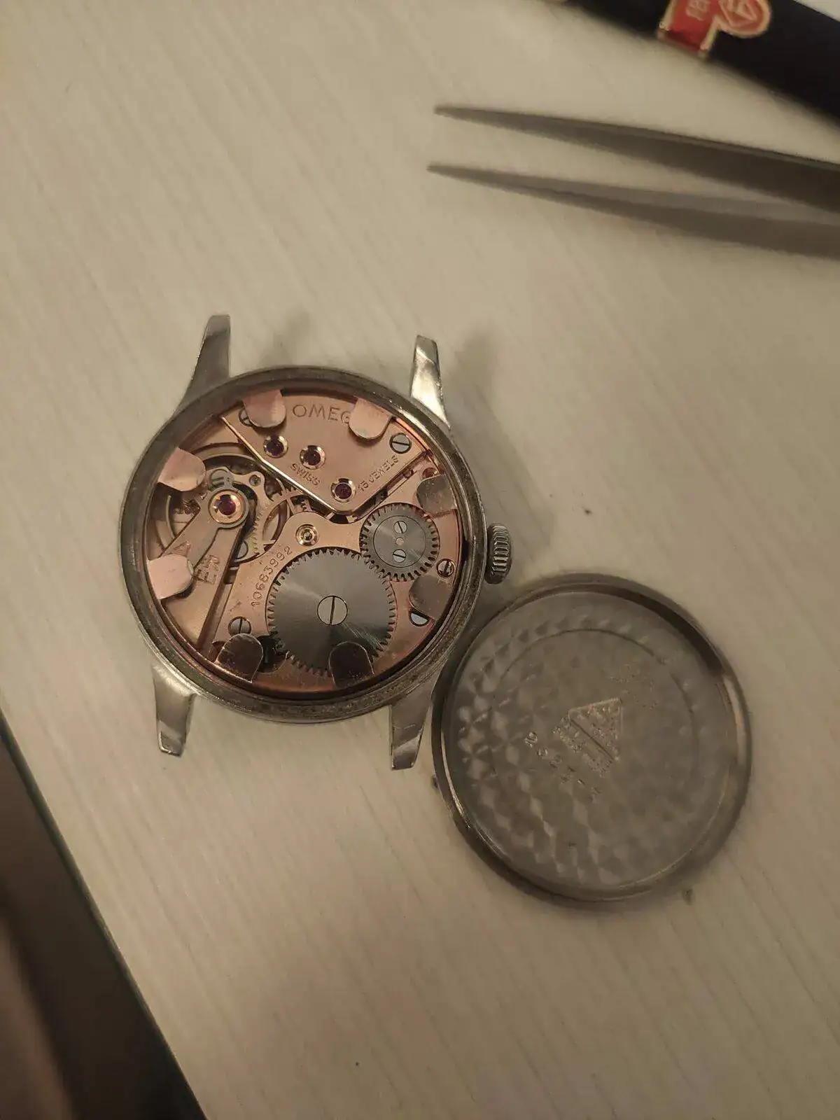

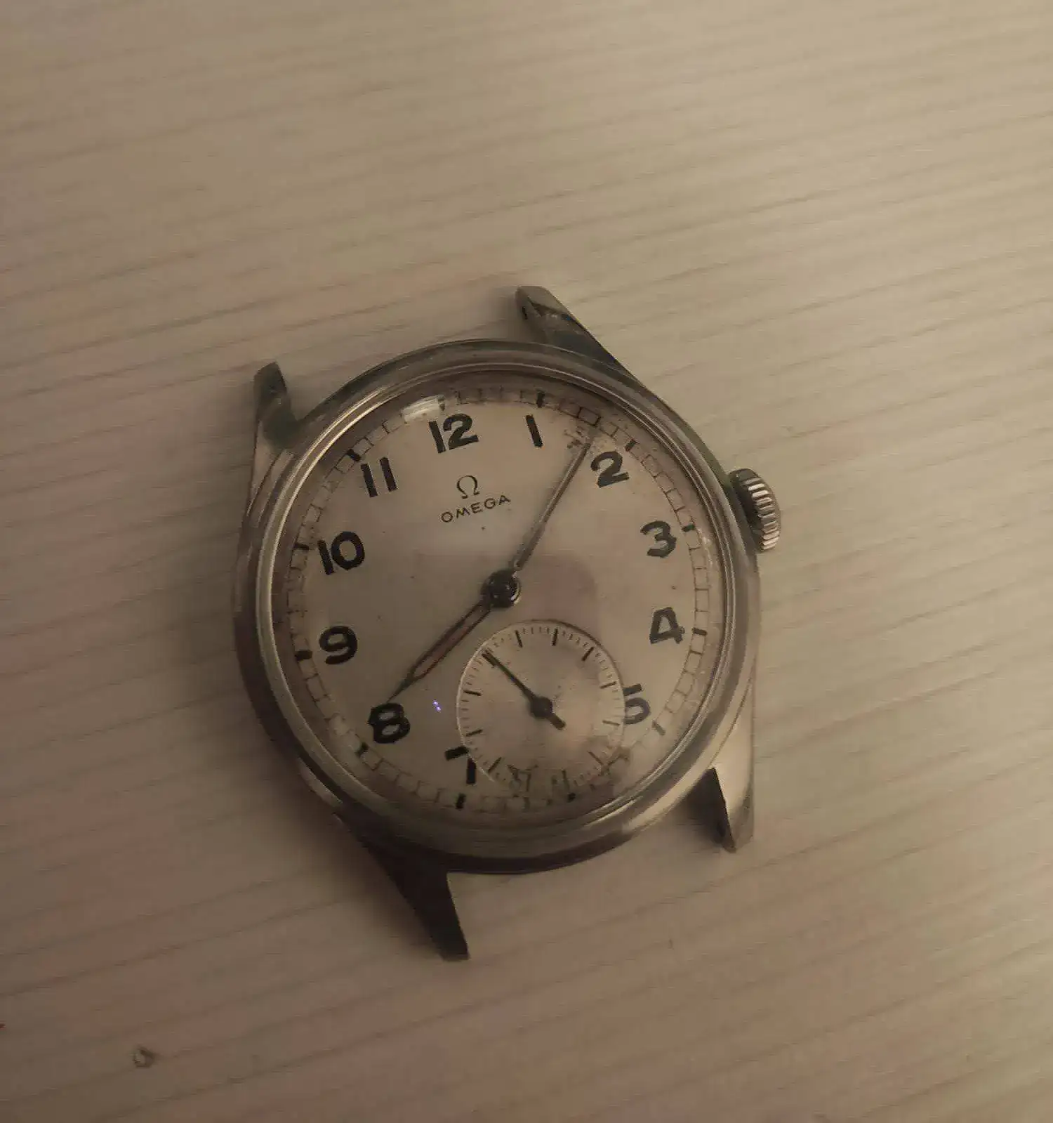

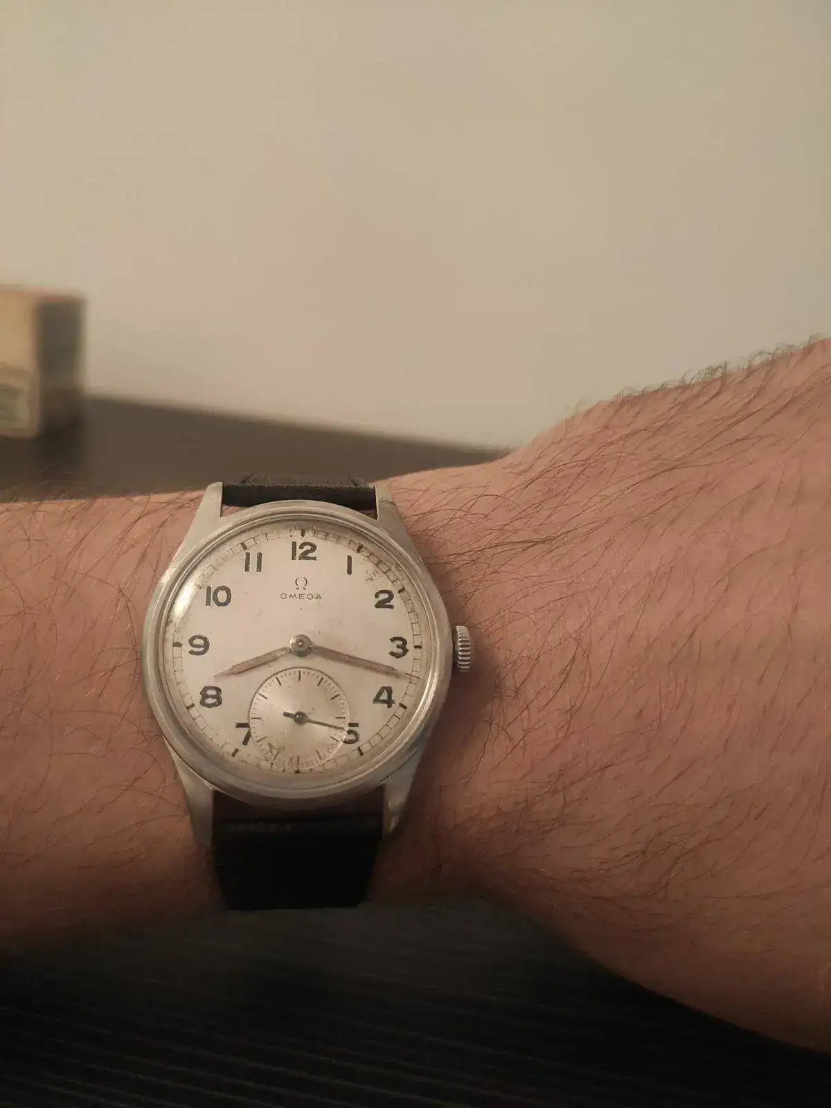

Hola, buenas tardes, me gustaria presentarles mi reloj recien llegado
Despues de una semana sin saber donde estava mi reloj comprado en alemania, resulta que lo tenia correos expres al lado de casa, y con el numero de seguimiento de Hermes no aparecia..
Yo la verdad me he llevado un pelin de decepcion ya que pensava que el reloj estava sin restaurar, y parece que alguien restauro los numeros con un pilot.. por suerte la maquina y caja estan genial.

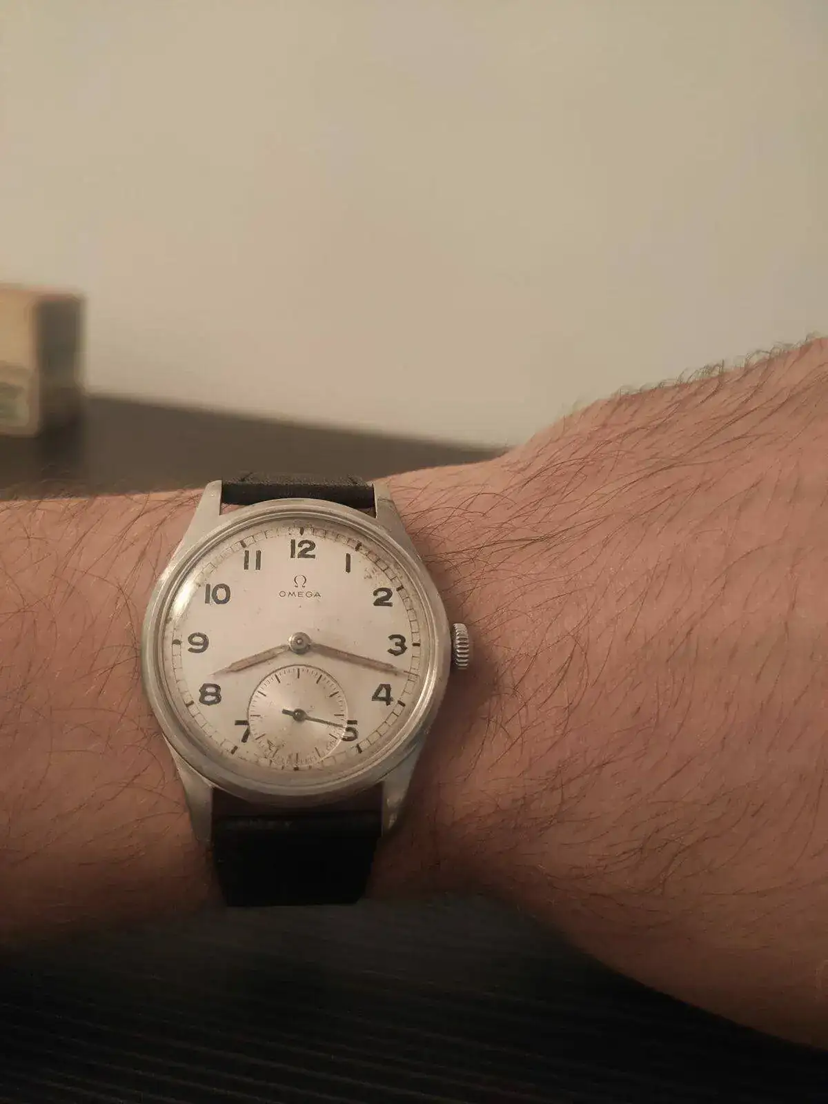

Y aqui ya en mano
Que hariais vosotros, les gusta el reloj o optarias por restaurar el dial??
Gracias

Bonito reloj compañero. Yo no lo tocaba. Originalmente había radio en la esfera, y al eliminarlo, los números quedaron marcados con el perímetro, y quien lo hizo los remarcó con pintura o rotulador. Su apariencia actual tampoco dista mucho de la original, además con la ventaja de que no llevas un elemento radioactivo en la muñeca. Yo me limitaría a disfrutarlo, que es un grandísimo reloj.

A principio de los 40, el material luminiscente era radio, y lo suyo, si puedes, es eliminarlo, simplemente por la radioactividad, aunque sea mínima, y por el gas radón que desprende. Yo personalmente, y en tu lugar, lo preferiría así que con su esfera original.

Yo lo dejaría como está. A ojos vista normales no se apreciará lo de los números y sin embargo restaurando se masca la tragedia.
Reacciones: germanio y rafagil
No seas miedica, hombre. Esos número en negro me hacen pensar que ya no queda nada de radio. Quizás otro con miedo lo quitó antes. Pero si quieres estar seguro te lo llevas a un laboratorio de la facultad de Física y que te lo pasen por un contador Geiger.
Quizas tambien tenga Radio en las manecillas...le tengo ya mania jaja
Lo de las manillas no tiene pinta de ser radio, ni siquiera material luminiscente. Yo diría que es masilla o pintura. Si fuera radio tendría que tener un aspecto más negruzco. Y respecto a los números, ya te he dicho que quien los pintó, lo eliminó por completo. Así que radio, únicamente la que tú quieras sintonizar en el móvil.

Yo lo dejaba como está, forma parte de su encanto. Respecto al radio ya te han comentado que desapareció, no te emparanoyes y disfruta de tu reloj.
Quieres decir que no viste que la esfera estaba repintada?
Creo que se nota bastante...
Lo de las esferas de los 30T es para mear y no echar gota...
Pocos hay, cada vez menos, con dial sin tocar como la Inmaculada Concepción. Los tiempos cambian, las verdades se disfrazan y se pretende dar por correcto lo que no lo es.
Yo soy un puto tiquismiquis de los cojones con las esferas y muchas más mierdas y sé, que, no tengo solución de momento -con lo de puto- no con lo de las esferas, véase.
La ref 2383 es buscada. Reloj de corte militar para uso civil, es decir, vamos a ser generales sin pasar por el ejército. Siempre me hizo gracia lo de estética militar... como compar un cuchillo de bushcraft para salir al campo a pasear el perro. Pretender lo que no se es.
Por lo demás, buena ref, buen reloj con patas algo perjudicadas pero con un gran calibre.
Disfrutalo si te hace disfrutar puesto que es un ícono de la marca que cierra el alfabeto griego.

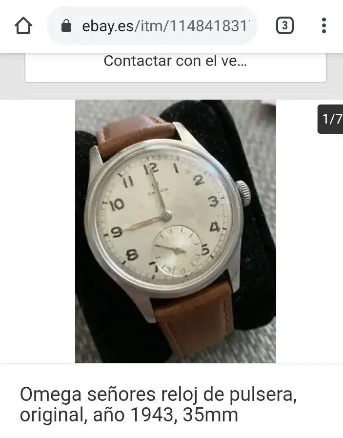

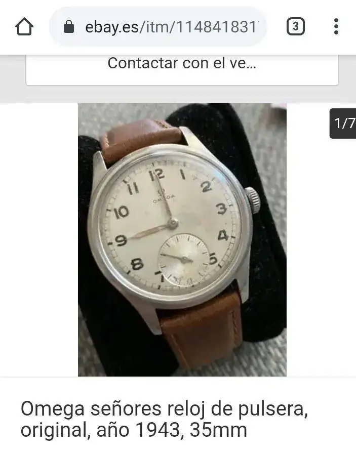

gracias a todos por las respuestas.
Si Germanio, nose si por el color, o porque estaba un pelin mal sin estar mal del todo, pero me parecia original, enseño la foto que tenia el vendedor.. no me digan qno parece original

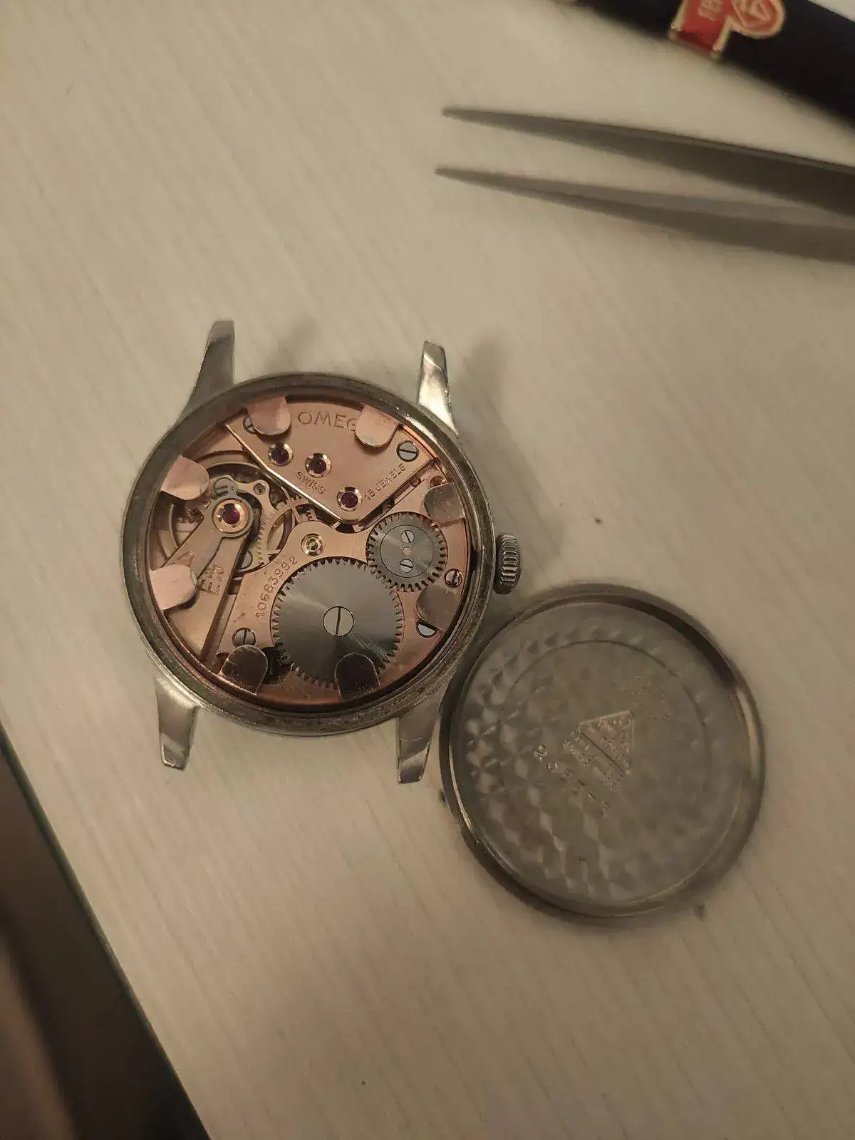

A Germanio le enseñas una foto del reloj por la trasera y sabe si la esfera está repintada.
Reacciones: rafagil, Zarsan, germanio y 4 más

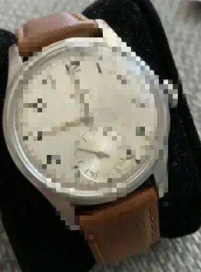

A Germanio le enseñas esta foto a 10m de distancia durante 0.5 seg y te dice ipso facto que está repintá.

Para empezar con la originalidad de las esferas...
Si dudas, malo
Si hay alguna aguja que tapa el logo, malo
Si no están bien enfocadas, malo
Si hay dos números iguales, en tu caso los 2ses, que no se parecen, malo
Si solo hay una foto de la esfera, malo
Si no se aprecia bien el raíl minutero y/o sufre de zonas blancas, malo
Si no te ponen fotos de ligero perfil de la esfera para ver los barnices y trazos, malo
Si no se ven los surcos del subsecond, malo
Y el principal: si no has visto antes muchas esferas del modelo en cuestión, duda y no tengas prisa hasta asegurarte lo máximo.
Ojo, yo también he comprado esferas rehechas, no soy súper experto.
Seguro que hay mas...
No le des más vueltas y disfruta del reloj
