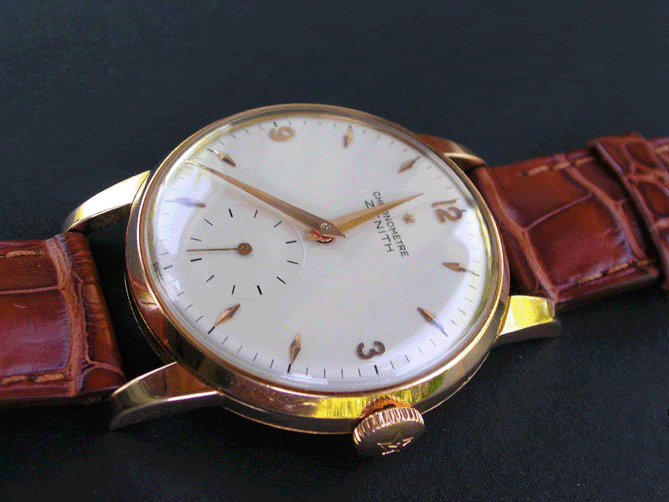

Ahí van unas cuantas fotos (la primera del mío, el de la esfera negra, de 1945) de Zeniths originales de los 40 y 50 sin la inscripción swiss made. Uno de ellos con una esfera con el nombre y la estrella "pintadas" como el de Jose.
He encontrado varios más, pero en un formato que no se puede bajar. Por lo visto, en los 40 y 50 era muy habitual la ausencia de la inscripción, en los 60 se incorporó y luego la he apreciado en algún modelo Sporto de los primeros 70. Las páginas de donde proceden las fotos deberían garantizar su autenticidad, ya que son de coleccionsitas de Zenith.
No sé si es una información que valdría la pena incorporar al Esencial Zenith...
Hola Luis, Como te decia es posible que algunas unidades de los '40 no lo llevaran o se hayan borrado, pues antiguamente solo se ponia Swiss, muy pequeño y al canto mismo de la esfera bajo las 6 h.
De los que muestras posiblemente 2, pero 1 seguro estan restaurados, el "Zen" lo esta y mal, ya que la serigrafia a las (7) no coincide con el indice y tambien posiblemente el último, tenga un lavado de cara.
En todo caso es muy dificil (Imposible) que una esfera de los años '40, casi 70 años después este inmaculada como recien salida de fábrica.......

Hola Luis, Yo me guiaba por la foto que tu mostrabas (esta) y parece que aqui no influye la curvatura del cristal :
De este modelo tengo 2, uno restaurado y otro sin restaurar, mira la diferencia :
Restaurado :
Sin restaurar:
Este sin restaurar tiene el color clásico de la pátina de hace 60 años, los minuteros originalmente eran puntos dorados y sobre todo el estriado del circulo del segundero se hace visible.
En los restaurados, los puntos de los minuteros, se cambian por rayas, (Ojo que tambien pudieran haber originalmente con rayas), el color es blanco inmaculado y sobre todo el estriado del segundero o desaparece del todo o casi del todo, ya que se añade mucha pintura sobre él.
Puedo estar equivocado, pero desconfio, casi siempre con razon, de las esferas "blanco inmaculado" después de 60 ó 70 años salvo que sean de porcelana, las únicas que el paso del tiempo no las mella.
