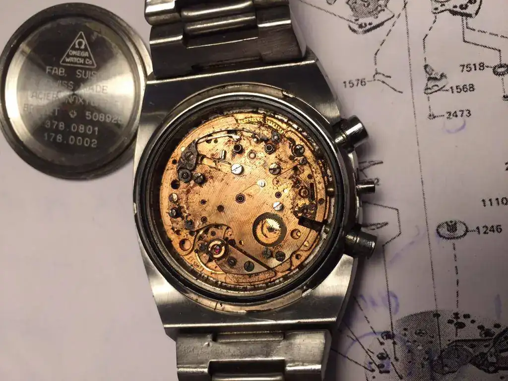

Buenos días,
me he puesto manos a la obra con otra aventura reto...
Se trata de un Speedmaster 125 completamente oxidado (un poquito menos que el último 1040 que estoy terminando, pero os aseguro que no es un consuelo).
Os dejo foto:
Al grano,

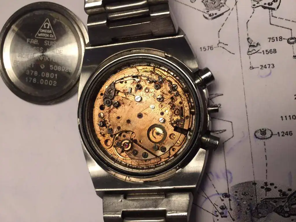

Dos preguntas la primera es que me ha salido la referencia 1726 de plástico y no se si en este modelo esta pieza era de plástico a diferencia de en los 1040. Me parece muy raro, pero como existe una rueda de plástico pues tampoco lo descarto.
La segunda. el 125 al igual que el 4,5 pueden sacar la caja del porta cajas. Cómo narices se saca??? veo que lleva tres muescas, es a rosca?
Se que os debo un post sobre como hice el 1040, pero como estoy a punto de sacar el segundo mantengo mi promesa y cuando acabe el 1041 haré uno poniendo todos los inconvenientes que encontré (que han sido unos cuantos) y como los solucione.
Bueno voy a sacar tornillos con mucha paciencia que de momento llevo dos partidos...
Gracias!
¡¡ Hay faena !! . Es muy raro que esta pieza que sin no estoy en un error es una tireta, sea de plastico:nea:
Cram.-
Cram.-
La pieza Nº 1726, no es una tireta, es el bloqueador de la rueda de central Nº 1706, en concreto es la pieza que bloquea el dentado de la rueda central de segundos, para facilitar la puesta a cero del cronografo, por cierto los dientes son muy finos, en mas de una ocasión aun siendo del mismo calibre es de plástico.

Cram, si hay trabajo pero con paciencia sale, aunque he de reconocer que después de meterle mano hoy, definitivamente está mucho peor de lo esperado. He conseguido separar el plato del puente del tren de ruedas y barrilete y las ruedas han salido literalmente desintegradas.
Las piezas de la cuerda se han soldado por el oxido, etc, etc... pero bueno aquí está el reto y lo sacaremos adelante...
El movimiento ya lo he sacado, pero me ha costado pues por supuesto la tija estaba partida de la corona y bloqueada por el oxido y quería ver si podía llegar a ella para no tener que forzarla. Lo que no sé es como sacar el portacajas (ahora es problema menor).
As1130 y 6aly, efectivamente, es el bloqueador de la rueda central. En el 1040 son dos piezas con la 1818, aquí me ha aparecido sólo esta de plástico. Es cierto lo que dice 6aly, son unos dientes finísimos y hacen que la rueda sea muy delicada (en un 1040 la tuve que sustituir), por lo que tendría sentido que fuese de plástico el bloqueador y un poco decepcionante ver que la única diferencia que le he encontrado con el 1040 sea ésta.
6aly para el oxido he probado de casi todo y es que después de ver los links que me pones me quedo alucinado y las de Galy no las he probado todavía, vaya crack!!!!!! no llego a ese nivel, no tengo puntas de Galy, pero uso el soldador (a veces funciona, otras no sé si es peor), respecto al aceite uso uno similar pero probaré el que recomiendas. La verdad es que eso, unos buenos destornilladores, una aguja, un lápiz de vidrio, un pequeño punzón y un pequeño martillo, eso básicamente y mucha paciencia. Y si con eso no lo consigo el único tornillo de momento que llevo rebotado en este calibre es de los que se aloja en casquillo, como tengo casquillos de repuesto lo cambio con la potencia y a correr...
No he probado el vinagre pero ya van unos cuantos que me lo recomiendan, lo que tengo miedo y más en Omega es que se coma el dorado. Metí en rubisol una pieza se me olvido allí una semana y casi se desintegra, desde entonces me ando con mucho cuidado con los productos.

Las dos piezas de la caja se separan a presión. Sin más
Vodevil y las tres muescas que lleva la caja como las uso? Pensaba que llevaria rosca pero si es a presión como tiro para sacarla? La verdad es que no me hago a la idea
A ver si lo ves así. Necesitas una presna para sacarlo. Y olvida las muescas.
Visto y entendido. Mil gracias.
respecto a lo del bloqueador me sabes confirmar si es de origen de plástico en el 1041?
ahora me has dejado con la mosca detras de la oreja de paea que sirven las muescas...
Si es plástico. Igual q en el 861 del speedmaster de fondo ciego. Y metálico en el doble zafiro....
Las tres ranuras pueden ser para el útil específico de omega para separar las dos partes de la caja.

Quizá este informe bien ilustrado de un service de un oxidadísimo 1040,
te sea útil :
https://watchguy.co.uk/restoration-omega-seamaster-176-007-calibre-1040/
No especifica el material de el bloqueador (#1726),
pero lo reemplaza, o más bien lo coloca, porque parece que falta del todo al recibir el reloj.
Éste sería el bicho :
Sus equivalentes, hasta donde tengo anotado:
Omega 860, 861, 866, 910, 911, 930, 1040
