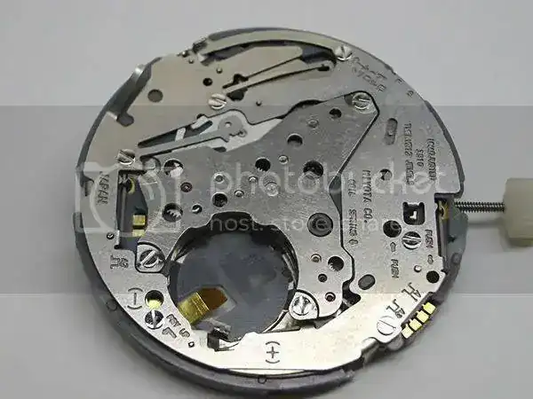

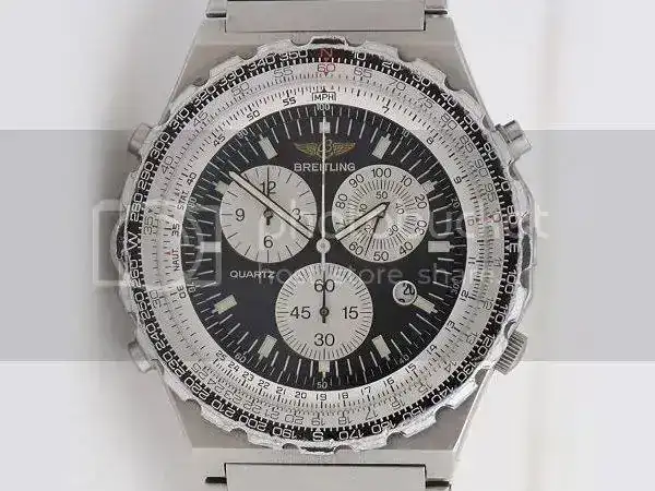

Te refieres a este verdad?...:D curioso reloj y curioso que no figuraba el tan apreciado swiss made por ningun lado...:D :pardon:
Tal vez hasta salia de la fabrica de miyota,porque la ley para cuarzos es mas floja,encima...:laughing1:
Bonito swissasian...:D
:yes::yes::yes:
Si el calibre no es suizo, no puede llevar el Swiss Made. ;-) :ok::
