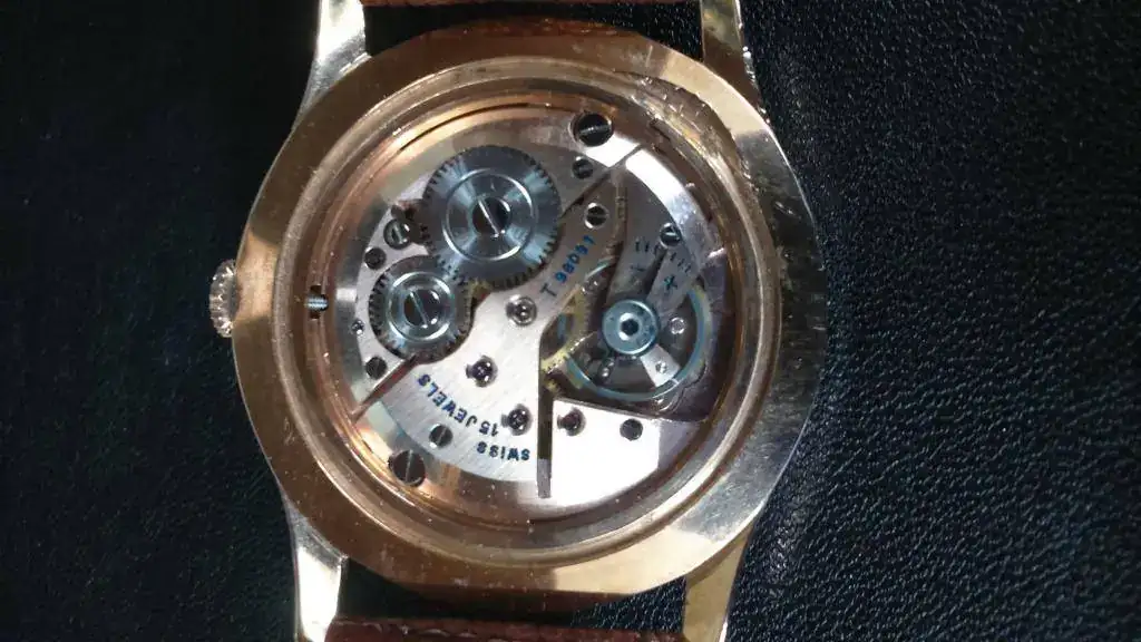

Todos sabemos que cuantos mas rubís se entiende que un reloj es mejor aunque algunos no tienen una función de protección real, son para dar prestigio.
En un reloj antiguo se consideraba ya bueno con 15 rubís si no me equivoco, después se pasó a 17 en los relojes manuales y a partir de hay ya no son tan útiles pero:
¿ 15 rubís como el que adquirí antiguo daban una durabilidad muy aceptable en el tiempo?
Es una pregunta que hoy en día no es importante, pues no son utilizados diariamente y son de colección o ponibles en contadas ocasiones para mover la maquinaria y que no sequen los aceites.
Es curiosidad, pues los rubís hasta 17 que no tienen los de 15 está generalmente en la rueda central que sufre menos ya que pertenece a la de minutos y es un giro competo cada 60 minutos, evidente sufre mucho menos que el resto de ruedas del conjunto.
Bueno, a ver que me podéis decir para que el gato mate su curiosidad sin que le maten.
¿ Ninguna respuesta?
Bueno, lo había puesto en foro general, pero parece que no tenía aceptación, espero que aquí si. El tema no es por si es mejor o peor con 17 rubís frente al de 15, sino para saber cuando con un uso diario el de 15 rubís bien engrasado y aceitado con revisiones al día sufre un desgaste apreciable en la rueda central de los minutos que es en la que faltan los rubís. Supongo que al girar tan lentamente será largo hay vintages con muchos años y funcionando perfectamente, pero es curiosidad.

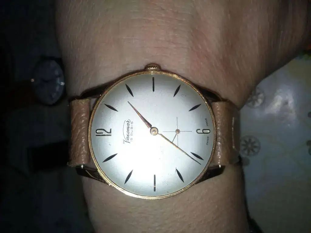

La estética fue lo que miré en este caso en la compra del reloj, impecable, NOS y me la dieron revisada, otra cosa fue la máquina una vez escogido, la máquina suiza me avalaba una buena compra y no me importó en absoluto que viniera con 15 rubís, me dio igual, al fin y al cabo en relojes vintages hay que tener de todo y no hacer ascos a nada de nada, incluso con 7 rubís como tenía otro que no fue elegido por ser un poco mas pequeño, buscaba un reloj mas grande que el radiant con AS1560 con 21 rubís que tengo, otra buena compra que hice en su día pero de 34 mm en vez de 36 de éste último, las máquinas siendo suizas colmaban mi compra.
Como verás impecable.
Después me he involucrado en la durabilidad y cuidados de la máquina y....... ha sido aquí donde he solicitado consejos de vosotros, para un cuidado mejor de esta compra.
