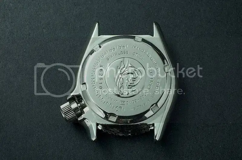

Los He Gas de Seiko colgan "Professional" en el dial(creo que solo un modelo Tuna 7549 no lo colga y es He Gas)
Mirad, un 7C43 200m. con cristal rosqueado y He Gas Diver's

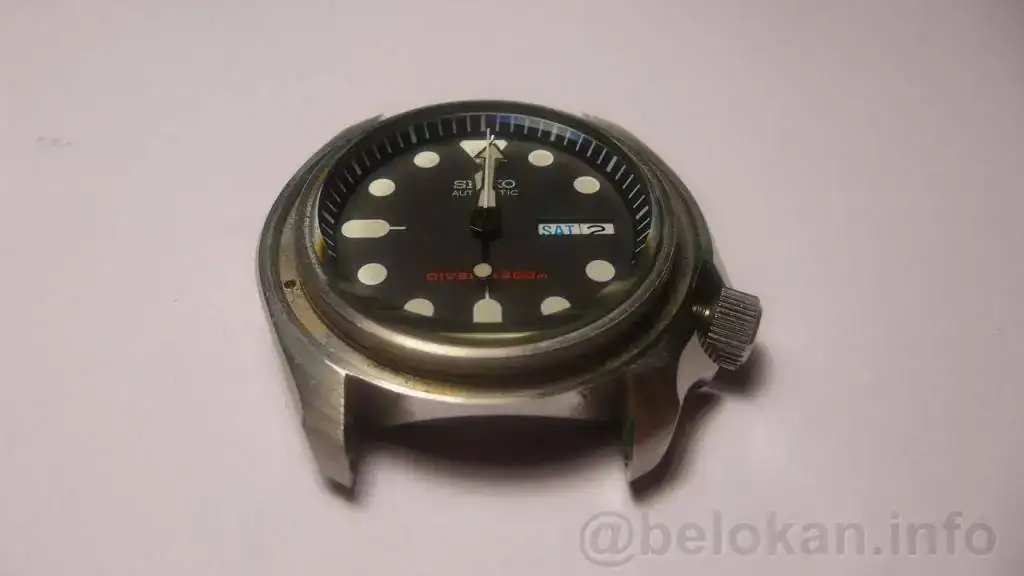

Un SKX007 tambien 200m. pero no apto para buceos "professionales" en ambientes saturados.
El 7C43 usa una junta/goma de caucho(nitrile) de perfil "L" presionada por el cristal y su "llanta" rosqueada. Lo del 7S26 usa una junta/goma de hytrel (plastica, no elastica) de perfil "I"
En la tapa, tienen el mismo sistema, son iguales.
Hasta los 200 y 300m, los antiguos 7C43(y 6458) consiguen con ese sistema del cristal retener suficientemente el Helio. A partir de ahi, pues tenemos los Tuna 1000m(antes los Tuna 600m)

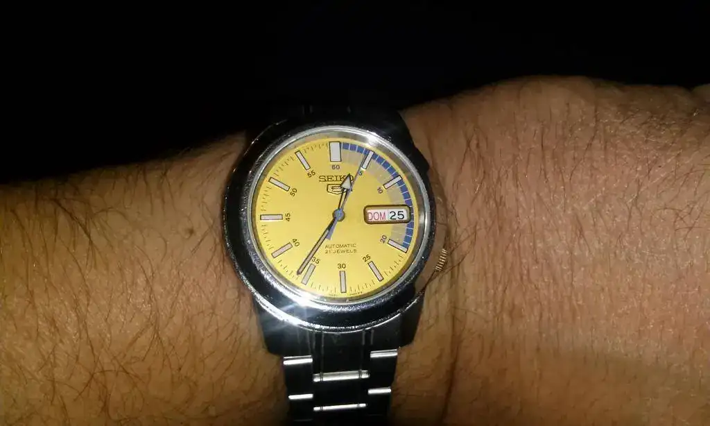

Todo es teoría...... con este seiko 5 he buceado muchísimas veces a profundidades de 4 ó 5 metros.....suerte? Pues a lo mejor.....pero han sido muchísimas veces.

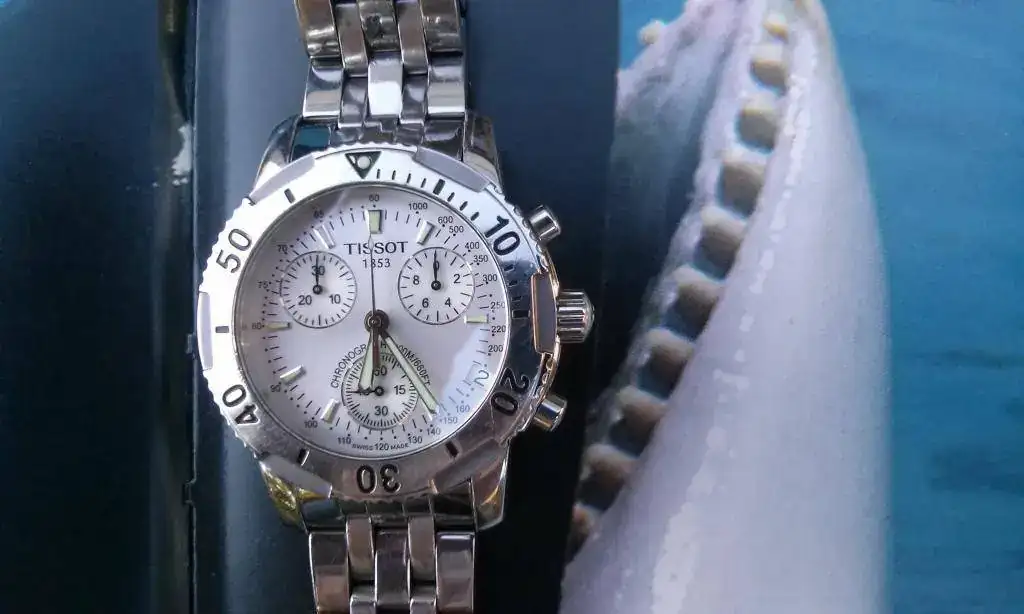

Y este tissot es un 200m con los pulsadores sin roscar....
Pero lo que tu preguntas es si son fiables cuando prometen la supervivencia del reloj a esas profundidades, las que sean. Ya te dice octopusi005 que es dificil comprobarlo porque es raro superar los 50 metros ( Picard llevaba su reloj dentro del batiscafo ). Es como si te dicen que el escape de tu reloj va a durar 100, 200 o 300 años...no te dan oportunidad de comprobarlo. Cuestión de fe :hmm:

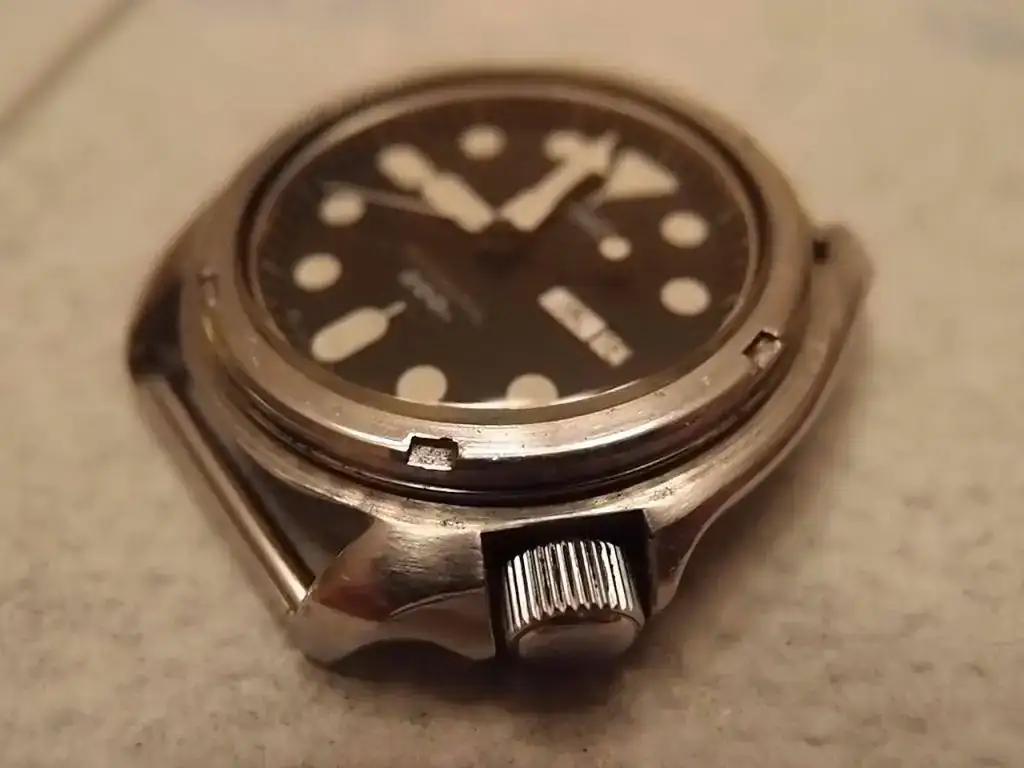

Ver el archivos adjunto 425650

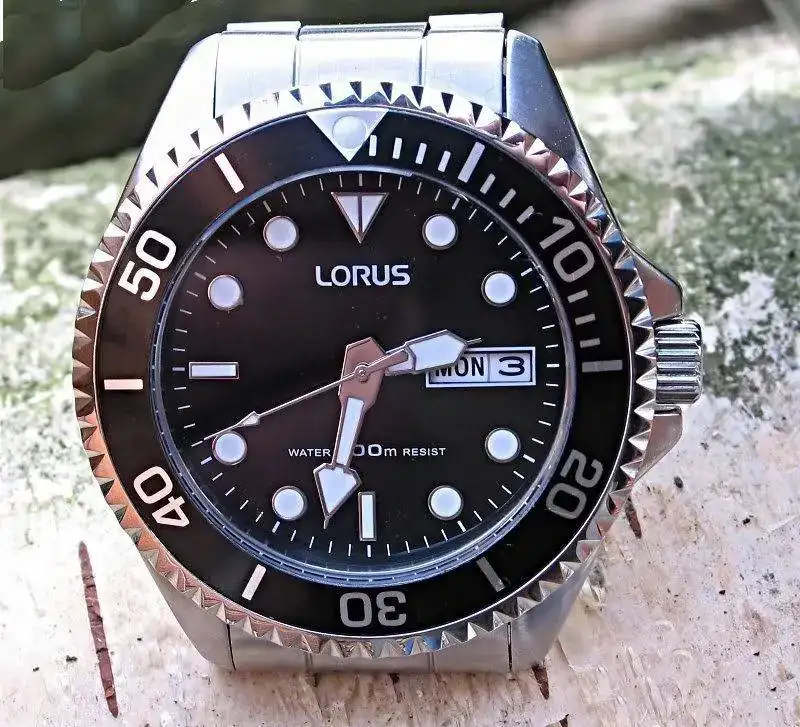

No todos los 100m son iguales. Mi chica tiene un Lorus "tipo Sub", el de la foto que adjunto, que es un 100m con la corona roscada. Aunque sí que es cierto que el resto de relojes WR100m que poseo no la tienen. :hmm:

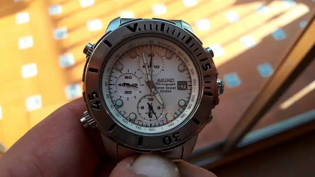

No creo que nunca me vaya a meter a profundidades por debajo de 100m... pero tengo dos cronos que son de 100m y nunca me los llevaría para meterme en una piscina, por ejemplo. Hablo de relojes que no llevan ni botones a rosca ni nada por el estilo, por mucho que marquen 100m veo como peligroso llevarlos a la piscina.
Discrepo abiertamente.....mira mi post anterior y verás uno de mis seiko 5 que ni siquiera es 100m y mi tissot prs 200m con pulsadores sin roscar, ambos saben perfectamente lo que es la piscina, la ducha y el buceo aficionado a pulmón a unos 4 ó 5 metros.....
Editorial para adjuntar foto de otro de mis seiko, regalo de mi mujer en nuestra boda hace 18 años y siendo un 100m sabe lo que es bucear en aguas del caribe donde pasamos nuestra luna de miel. Allí es donde me "aficione" a lo que yo llamo bucear (si es que se le puede llamar así :D)
