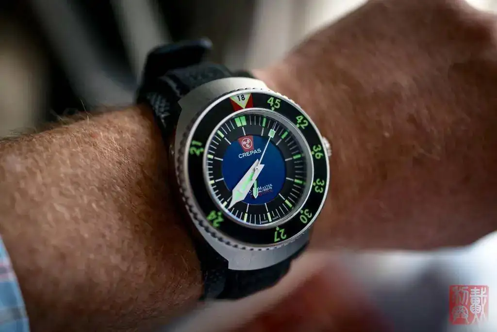

aqui otro ejemplo del DECOMASTER que lleva un bisel con una escala de no descompresión. Por ejemplo si te sumerges 45metros durante 5 minutos no haría falta hacer la parada de descompresión.
Ver el archivos adjunto 387451
... me encanta este reloj...
... he leído en algún sitio que el bisel está basado en las US Navy del año no sé cuantos... mira, si estuviera basado en las Normas españolas vigentes actualmente, de las cuales he dejado enlace en el hilo, el bisel sería exactamente igual, salvo que donde pone 42, sería 39... :ok::
