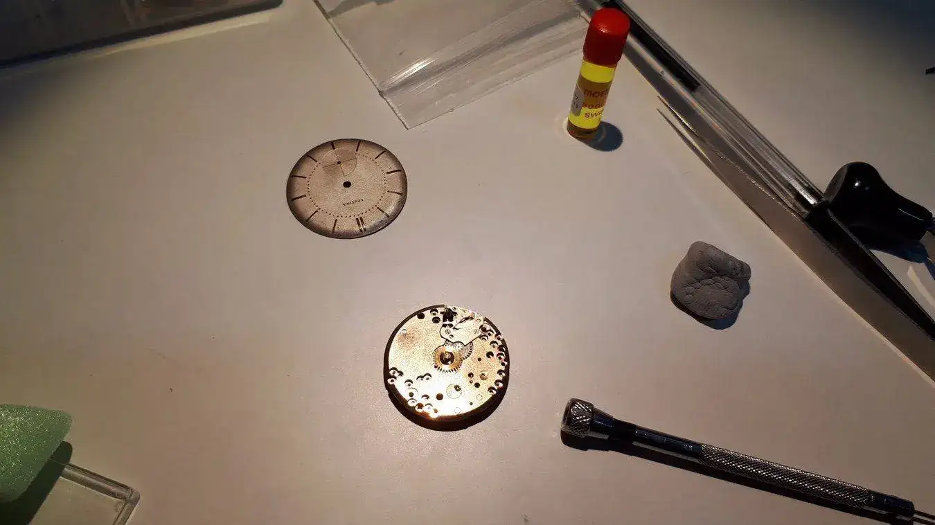

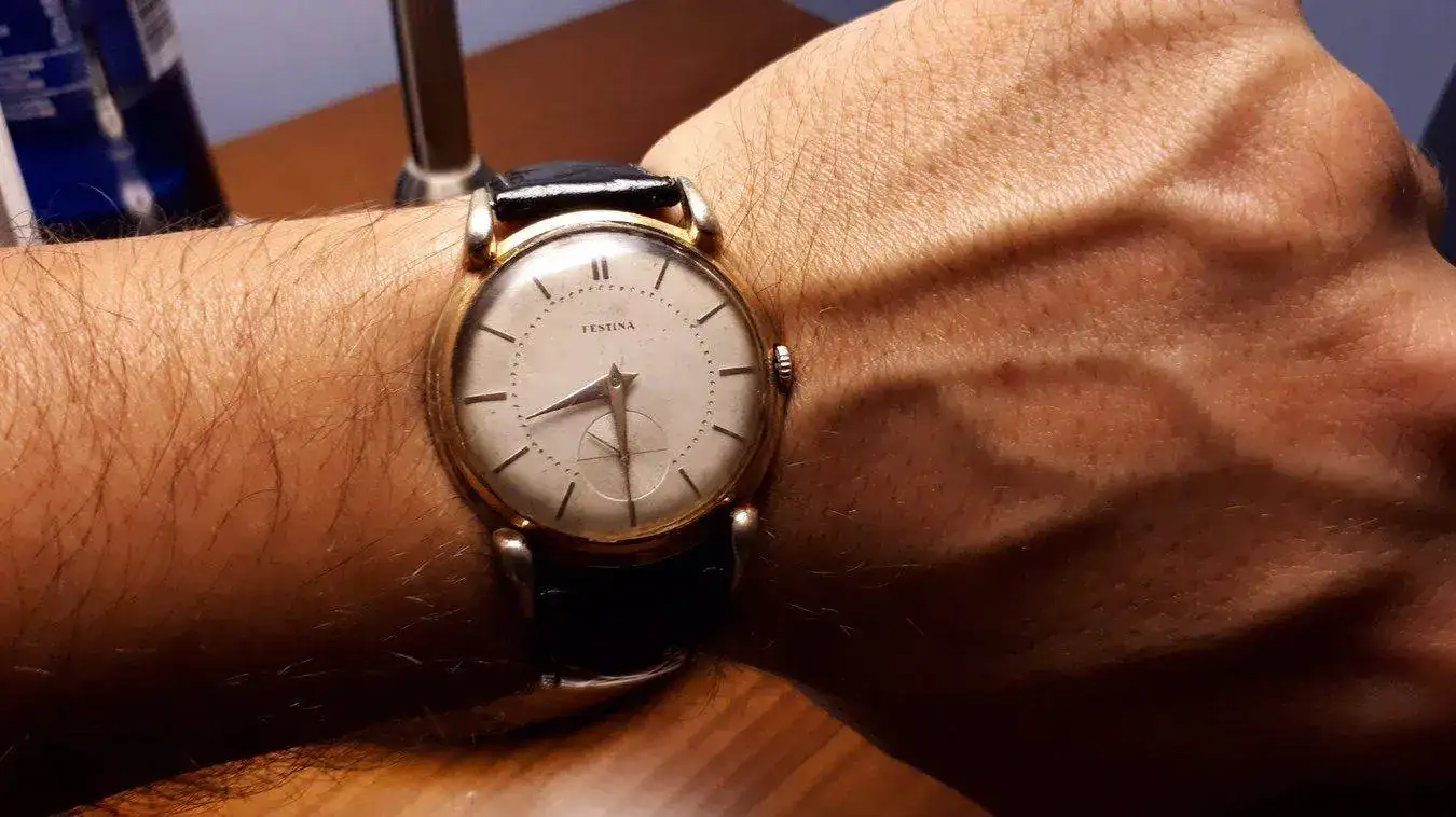

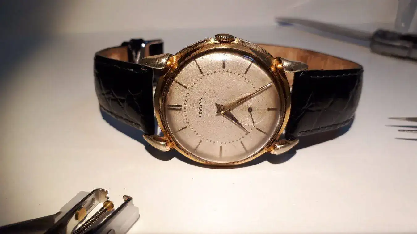

Bueno compañeros, después de estudiar relojería básica en el foro, en YouTube, en libros..comprar la herramienta necesaria y acondicionarme un sitio para chapucear, os presento el primer reloj que pongo en funcionamiento. Ha sido limpiarlo con ródico aceitar, cambiar esfera y agujas y buscar una tija que no tenía, pero la sensación aunque es poquito lo que le he hecho cuando he visto que el AS1130 volvía a la vida tras la limpieza y que finalmente no la había fastidiado en ningún paso ha sido el mejor regalo de reyes..
No le he dado baño a la caja y he aprovechado una esfera un poco “trotada” porque me encanta el toque de que se note El paso del tiempo por los componentes. El plexi lo he pulido un poco, aunque encargué uno nuevo no lo voy a usar y la correa he aprovechado una que tenía pero quiero ponerle una de cuero marrón oscuro con hebilla dorada también un poco gastada si encuentro y una corona tipo cebolla a juego..
Lo he ajustado con una aplicación de móvil que va relativamente bien que se llama tickoprint
Supongo que los veteranos esto será cotidiano, pero es un comienzo y yo estoy súper contento y con ganas de más y más!

Bienvenido al club y enhorabuena por la adrenalina segregada en el proceso... Un as 1130 con el volante operativo es duro como la carne de perro.
Algunos Consejos:
Ten siempre cuidado con la dichosa espiral, no la deformes nunca o fastidiarás el funcionamiento del reloj.
Cuando desmontes o vuelvas a montar ten mucho cuidado en no fastidiar los pivotes de las ruedas, y áncora, cuando los vuelvas a situar en su sitio y le pongas los puentes, tabaja con mucho tacto.
Pon siempre freno a las piezas saltarinas, muelles y cosas pequeñas que al cogerlas con las pinzas y manipularlas puedan volar y desaparecer, para ello el mejor aliado es el Rodico ( yo lo llamo rodio aunque Manolo se meta conmigo ).
No te des por vencido ni te frustres cuando te cargues algún mecanismo.... creo que es la mejor lección... " NO LO VOLVERÉ A HACER MÁS !!! "
Y... siento decírtelo yo... la relojería es el oficio de las 10.000 herramientas.... así que ya sabes....
Dale caña....
Por cierto... el aceite ese es mineral de 4 eurillos, yo lo utilizaba antes para pringar todos los rubis... jejejej... ese solo sirve para engrasar un poco la parte del remointor... tija... rueda corona.. etc... para los rubis hay que ponerle sintético tipo Moebius 9010... 25 pavos el minibote...

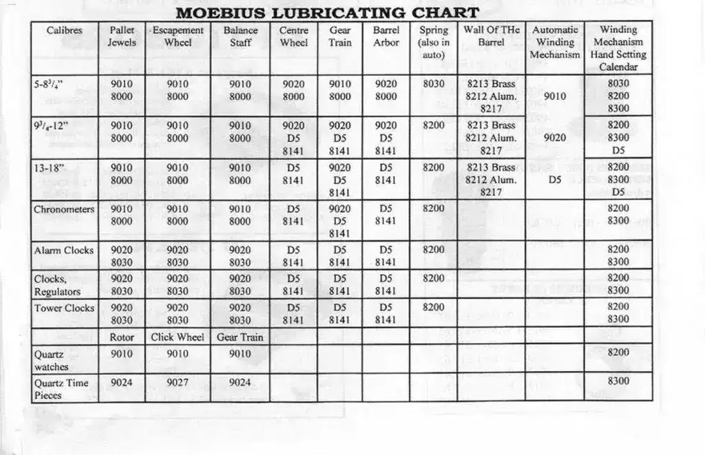

Los compañeros del foro te han dado buenos consejos por lo que solo insistiré en un par de puntos: la paciencia y buenas herramientas, aunque sean pocas pero buenas. Hay una gran diferencia a la hora de trabajar con unas buenas pinzas o unas malas, lo mismo te digo de los destornilladores.
Un punto para mi fundamental es ver bien lo que haces, yo antes usaba una lupa montada sobre unas gafas de ver que uno ya tiene una edad pero por consejo del amigo Casina me compré un artefacto que se llama Optivisor es de la marca Donegan y es del dinero mejor invertido desde que me dedico a esto, por cierto algo debe tener que se lo he visto usar a unos cuantos profesionales.
Sobre los aceites, por si tienes dudas, te adjunto una tabla de uso de Moebius para que veas cuales son sus usos adecuados.
Que disfrutes de esta afición pero ten cuidado que engancha :D
