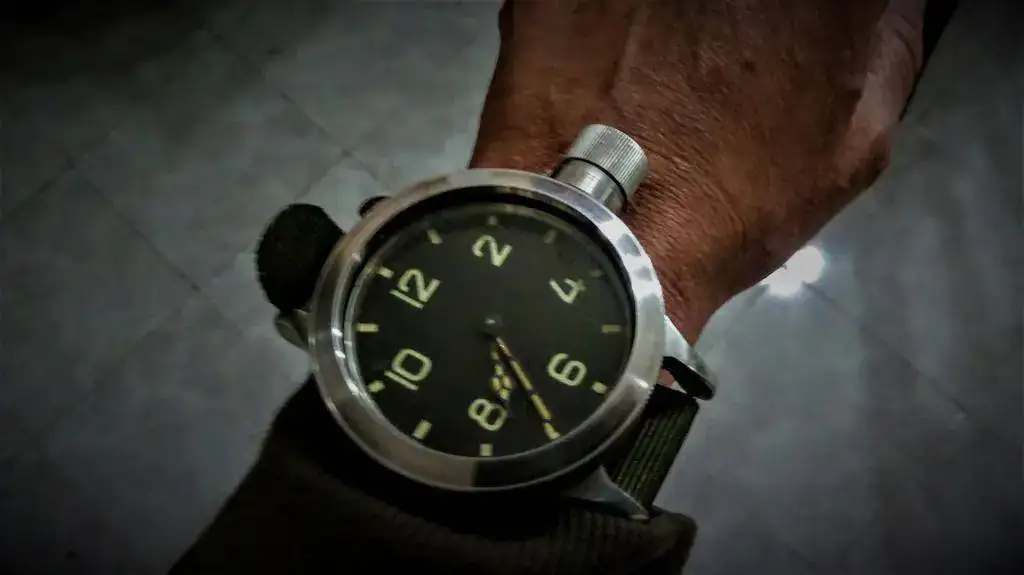

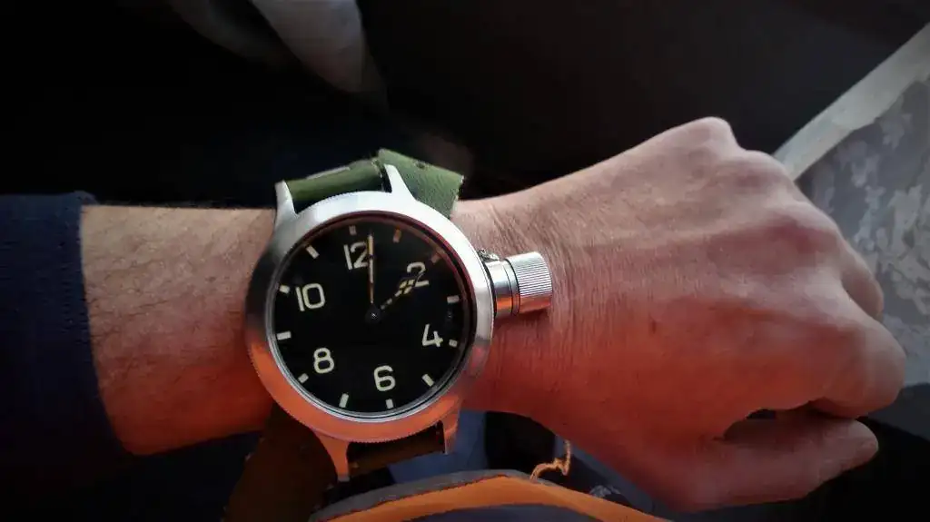

Vamos a ver las características del reloj de nuestro reloj :
Tiene caja monobloque de acero inoxidable de 60mm sin corona, 80mm con ella y casi 20mm de alto
Cristal mineral grueso
calibre type 1 fabricado en la Zlatoust fábrica
Es sumergible a 300m de profundidad durante al menos 1h
Sin segundero central, agujas catedral y marcadores y números, pintados con radio en las primeras unidades y con fósforo en las siguientes. Las primeras unidades llevan marcas de segundos en la esfera. y su calibre es más parecido al type 1 tipo hampden. Este catálogo corresponde a los 191 que se construyeron en 1970 como mi ejemplar.

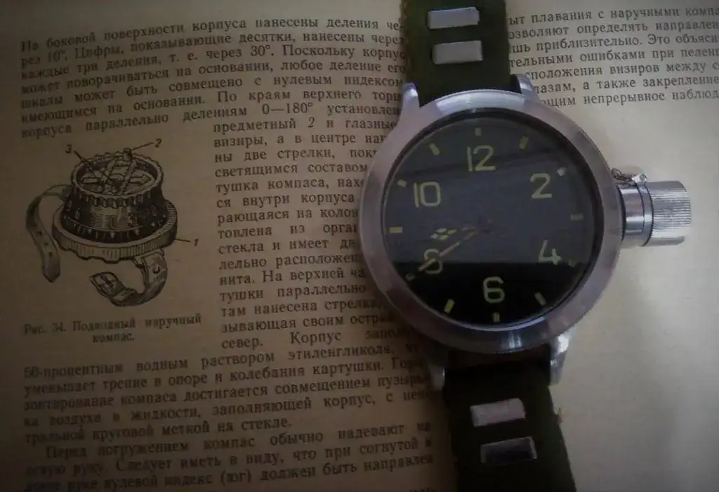

Como podemos ver es un reloj contundente, una herramienta de trabajo, y no un diver de terracitas de verano
Cosa que no me extraña, viendo el equipo de los (los buzos de la armada soviética)

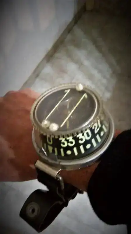

Fijaos en la brújula que usaban... si, ese también es mi brazo...

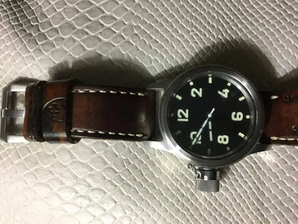

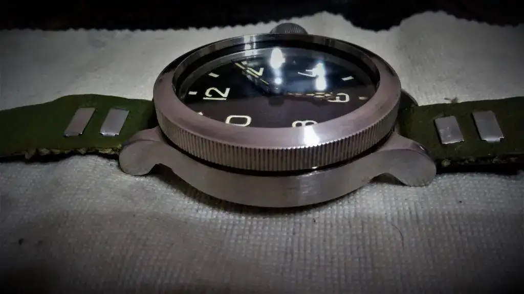

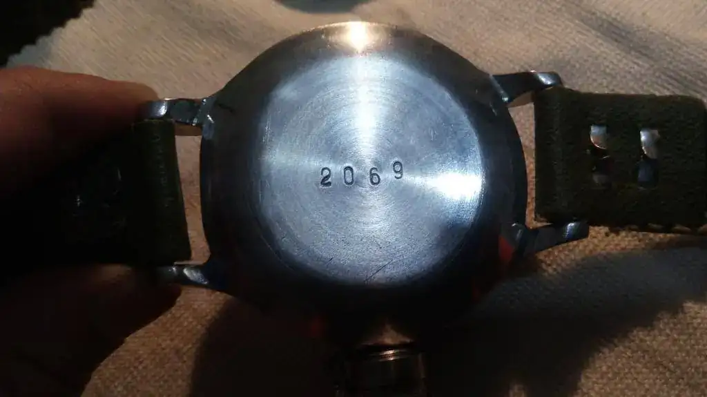

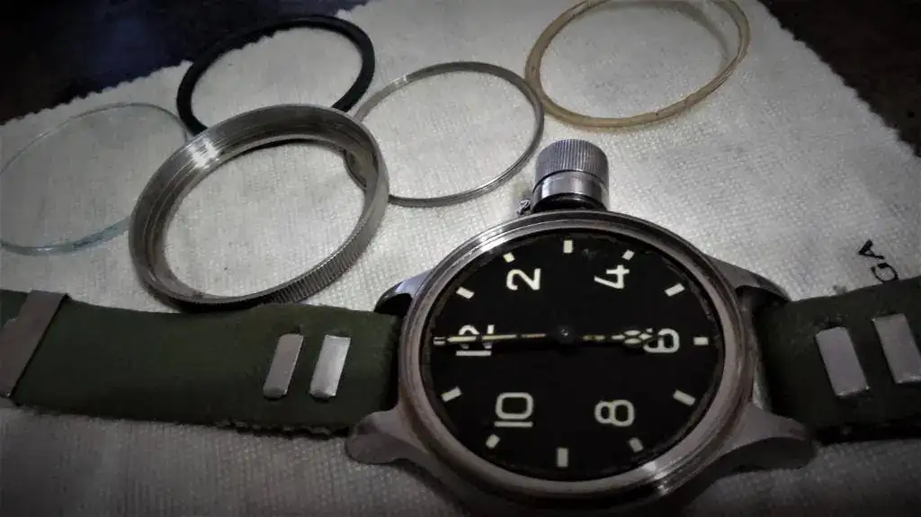

La caja es de acero, matizada y no pulida y deben observarse las líneas concéntricas del mecanizado. lleva en la parte posterior una numeración, perpendicular a la corona. Estos datos son muy, muy importantes para determinar la originalidad del reloj, pero de eso ya hablaremos más adelante.
Otro detalle de la caja matizada
Y como había escrito anteriormente, es monobloque

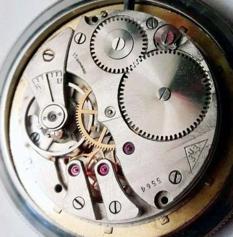

una foto del calibre y para quien no se acuerde, aquí encontrará amplia información sobre el mismo
https://relojes-especiales.com/threads/kirovskie-type-1-k-43.452750/

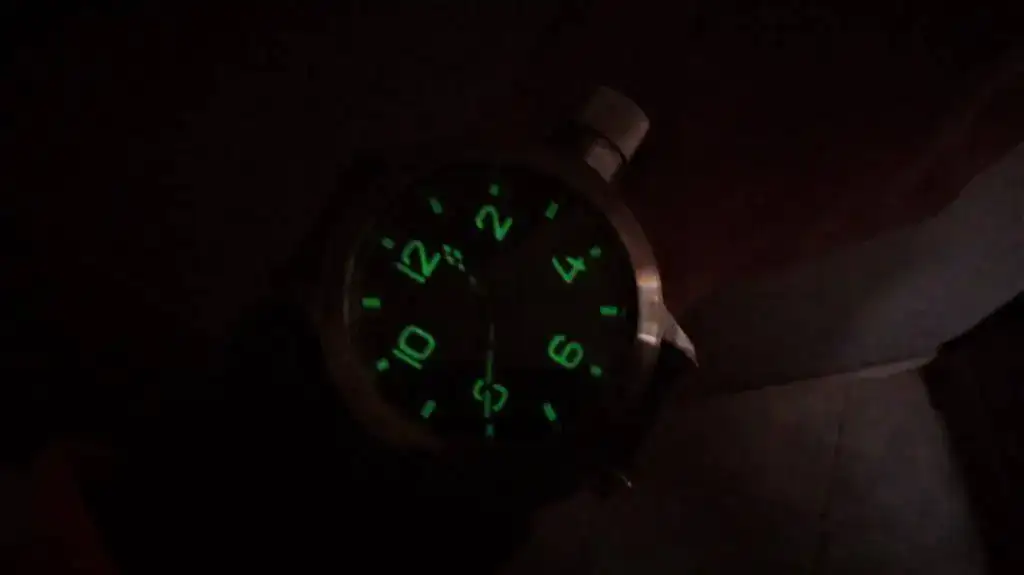

El Lume, potentísimo aún

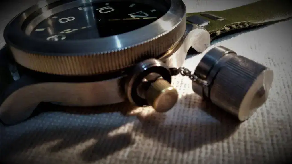

Un detalle del guarda corona

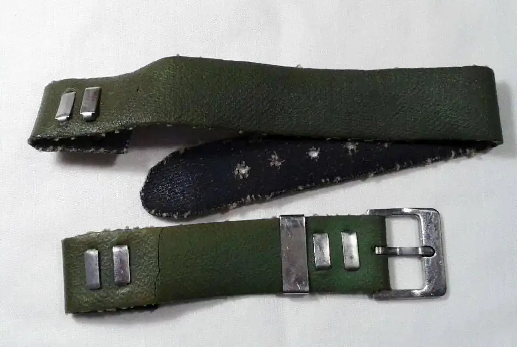

La correa, larguísima, es de una especie de caucho y textil sintético de color verde, adaptada para los pasadores fijos

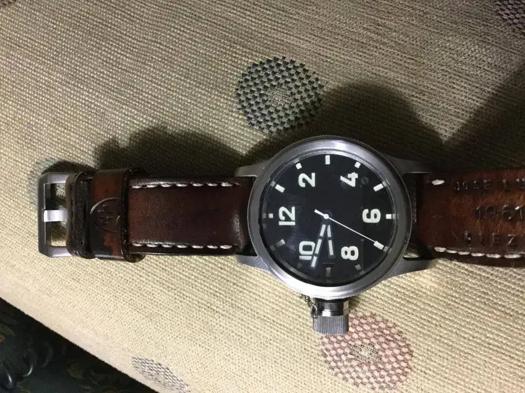

Al ser un reloj muy icónico, dentro de los coleccionistas, las falsificaciones están al orden del día así que voy a poner unas pautas que leí y que realmente funcionan a la hora de adquirir un 191 vintage. Debo decir pero, que hasta que no ha estado en mis manos no he podido determinar con exactitud su originalidad.
Aspectos estéticos: Nada de diales con alguna marca o buzo pintado, lo mismo es aplicable a las traseras
caja siempre matizada, nunca y repito, nunca pulida.Se deben observar las marcas concéntricas del torno y recordad que hay de tres tipos.
Agujas catedral de tres segmentos y nunca con segundero, recordad que en las tipologías uno y dos de caja, estas van pintadas con polvo de radio, y en la tipo 1 con marcas de segundos (mirad atentamente los links)
Numeración siempre perpendicular a la corona (hay alguna excepción, pero mejor no arriesgarse)
la prueba del imán(generalmente los fakes son cromados a espejo) y un imán no hace efecto en sus cajas. Observar el mecanizado de la corona y del bisel principal; las roscas es donde más se ve el cromado si son así. Realmente ha sido lo primero que he hecho con la lupa.
Como habéis observado, el dial lleva dos tornillos de fijación del mecanismo, estos deben encontrarse siempre a las 10h y a las 4h. Si estos se sitúan entre las 8h y las 2h, estaremos hablando que llevan un mecanismo molnija o incluso Raketa, no original
La corona debe llevar tres tornillos de fijación de la tija, pedid fotos siempre de ese ángulo
Nada de rejilla protectora del cristal
