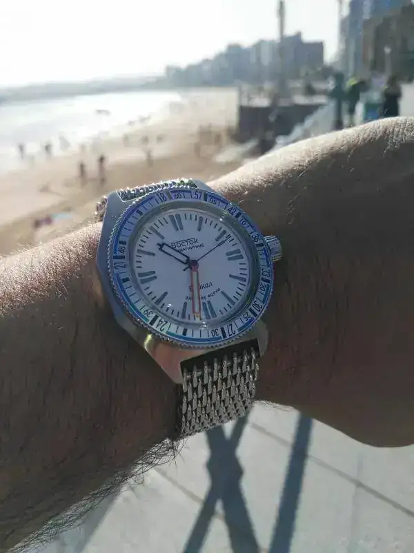

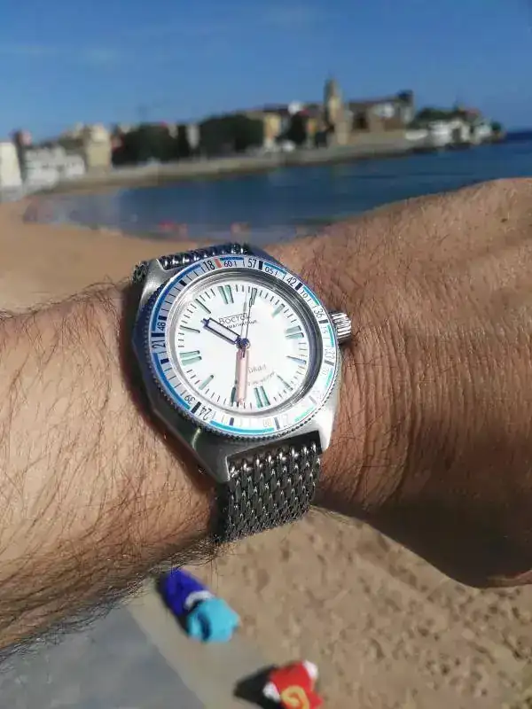

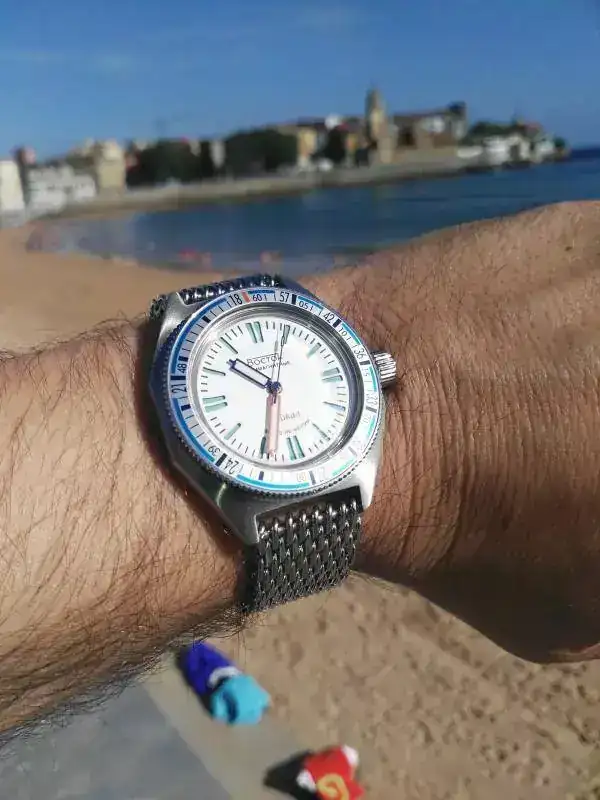

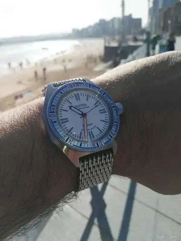

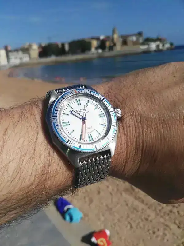

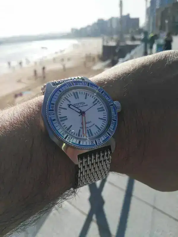

Buenos días!, A la playa con el de ayer...1565425945799-15774405.webp 1565425894120-1311700994.webp
Gracias Juan Manuel!!! :Cheers:

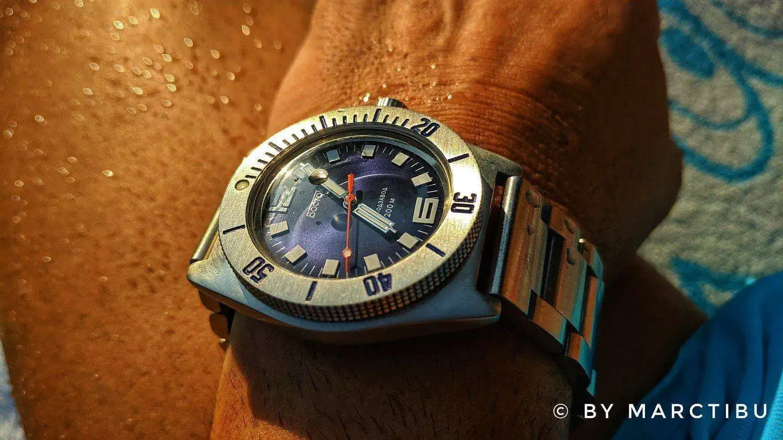

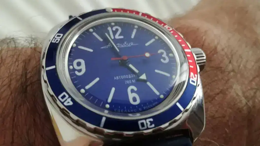

Amphibia a la carga. No suelo mojarlos, pero este año por fin me he atrevido a meterlo en el agua. Cauto que es uno, de momento, sólo piscina. Pero seguro que acaba en la playa. :D

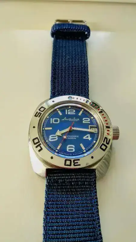

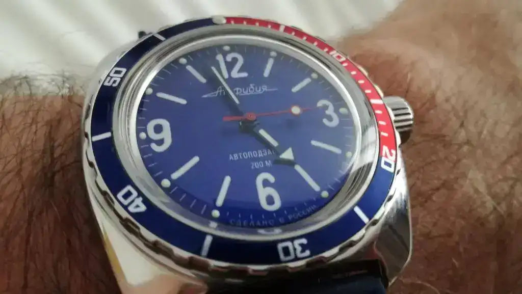

Hoy estoy de estreno gracias al compañero Cabanillas. Mi primer Amphibia y sin poder parar de mirarlo...
(En realidad lo estrené ayer en cuanto lo recibí, pero no me paré a hacerle una foto).

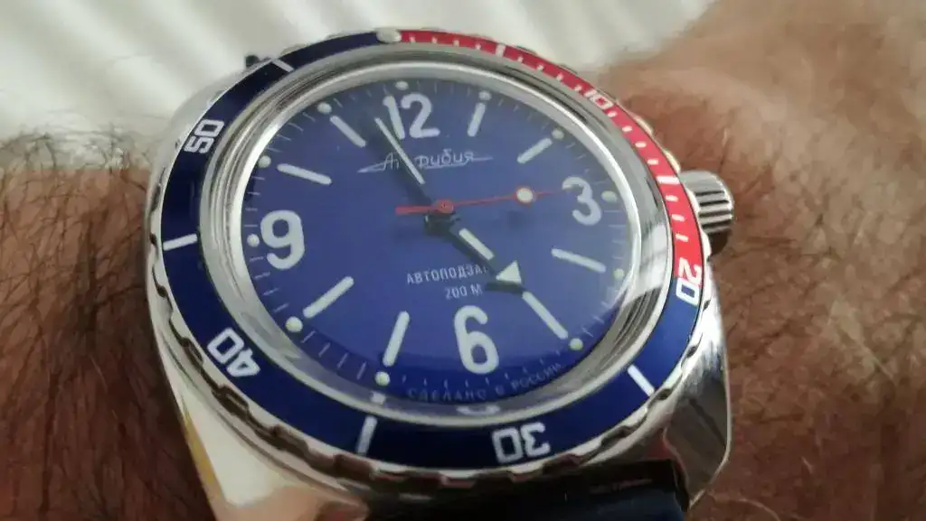

Le has puesto agujas azules? Bien con el mod [emoji106][emoji106][emoji106]

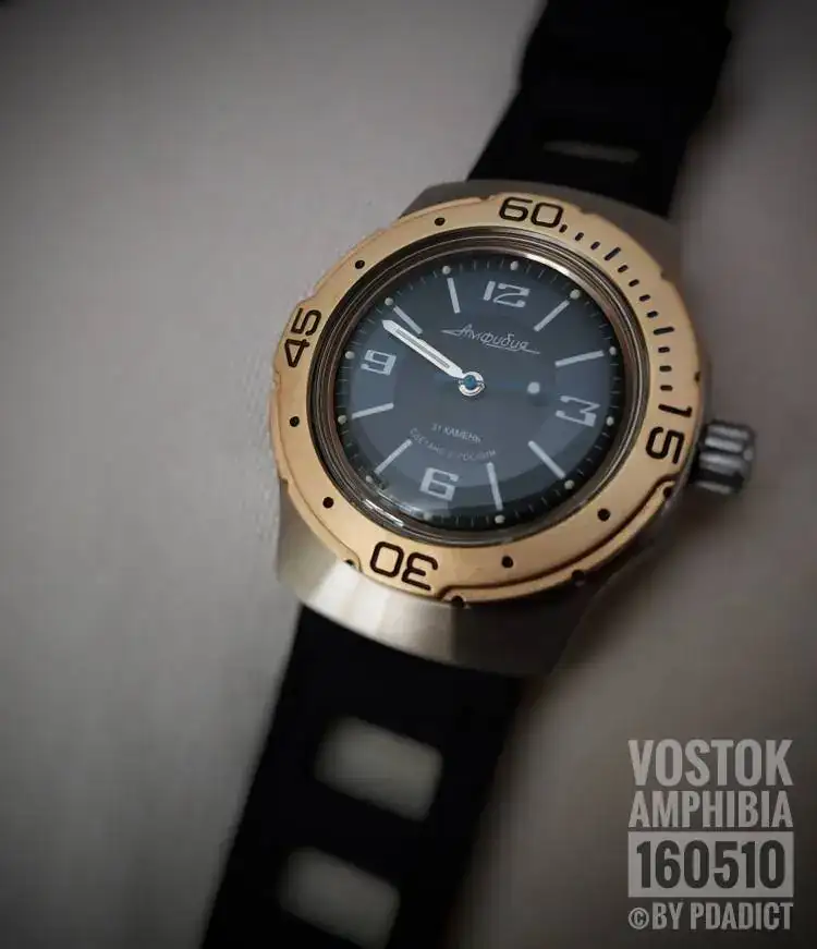

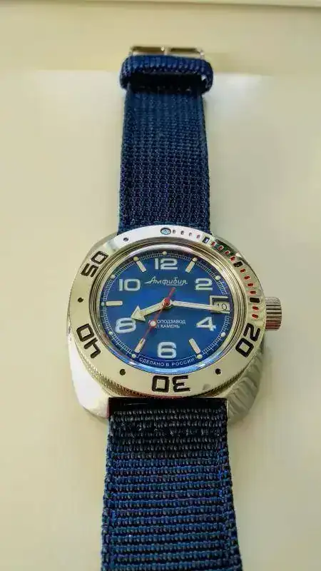

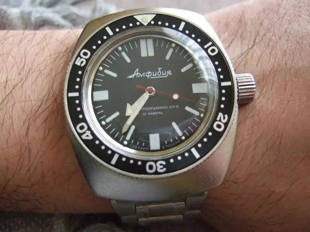

Pues resulta que el bisel de los 160 es de latón, y uno que estaba un poco aburrido hoy...
Enviado desde mi Mi MIX 2 mediante Tapatalk
Podrias contarme el proceso aplicado Jaume?
ya sabes, potingues, tiempos de espera y esas cosas :)
si es en un brico-hilo casi mejor ;-)
Lo pones en salfuman durante una hora +/- o hasta que tu ves que se ha vuelto amarillo. En otro recipiente tengo agua con bicarbonato (para parar que el salfuman siga "trabajando") y cuando veas que esta ya sin el cromado lo pasas al recipiente con agua y bicarbonato, y ya despues bien enjuagado con agua.
Después le paso el estropajo verde(para quitar el brillo) y ya lo tienes.
A partir de ahi puedes acelerar la patina con vapores de vinagre, huevo duro, amoniaco etc.
Si no te gusta como queda la patina con estos procesos, otra vez en salfuman y queda inmaculado otra vez.
Espero haberte ayudado
El próximo subo fotos del proceso

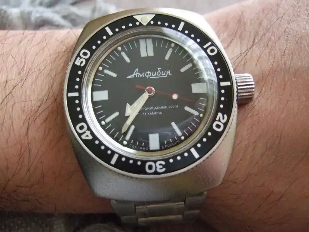

Cachislaporra... ahora necesito un bisel de latón. Comienza el estudio sobre qué biseles son de latón y cuales no, entretenido voy a estar una semana.
Vamos, que me parece una preciosidad.
