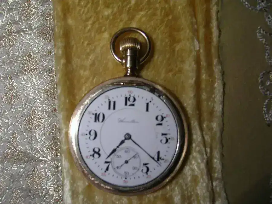

Señores míos, hoy me ha llegado un Hamilton que compré por Ebay, se trata de un 990, Railroad grade, y funciona perfectamente.
El problema que tengo -aquí podréis apreciar bien cuán grande es mi desconocimiento- es que...
es que... (no es broma) ¡no sé abrirlo!
Ocurre que no es perfectamente estandar, o sea, bisel, carrura y tapa, no. Es de dos piezas, siendo la carrura y la tapa trasera una sola pieza, por lo que la única manera de acceder al mecanismo es abriendo el bisel.
El bisel se abre y se encuentra una bisagra bajo las 12, y bajo las 6 hay una pestaña que permite levantar el calibre. Pero claro, previamente es necesario retirar la corona y posiblemente el conjunto de cuello - pendant. Ahí es donde está el lío.
No me atrevo a tirar de la corona y como podréis imaginar he probado a rosca, pero nada.
No veo ningún tornillo por ningún lado.
He puesto un mensaje al vendedor y confío en que él me sepa responder, pero por si acaso voy planteando aquí el pequeño problemita que me impide apreciar la sublime belleza de un Hamilton 990 andando como Dios manda.

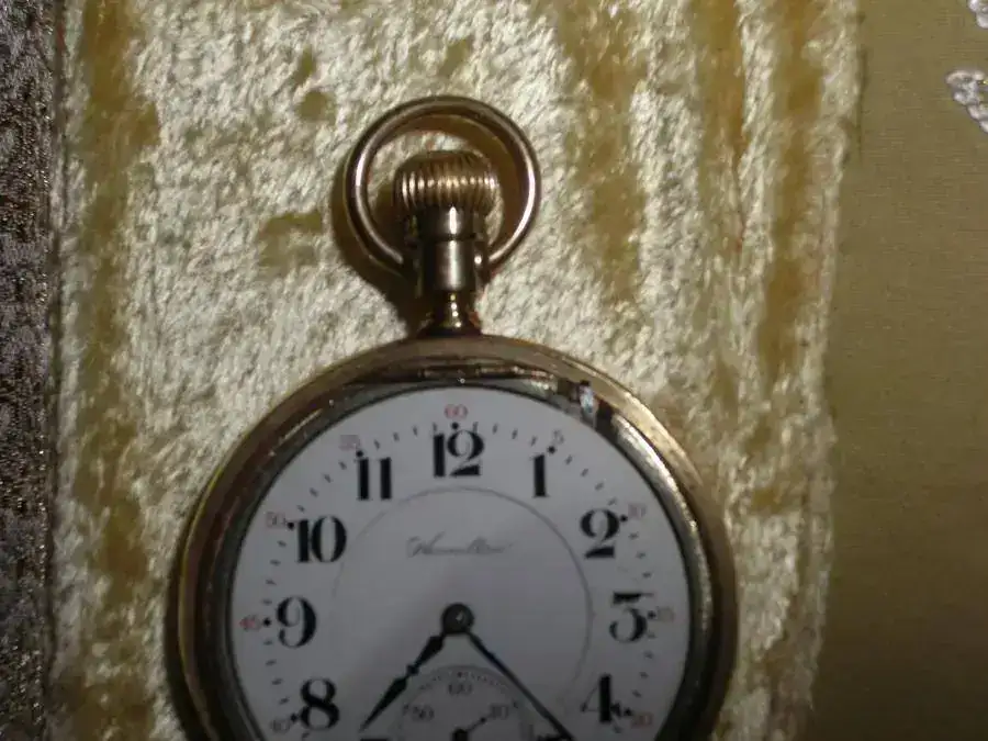

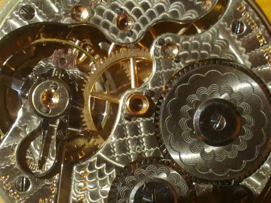

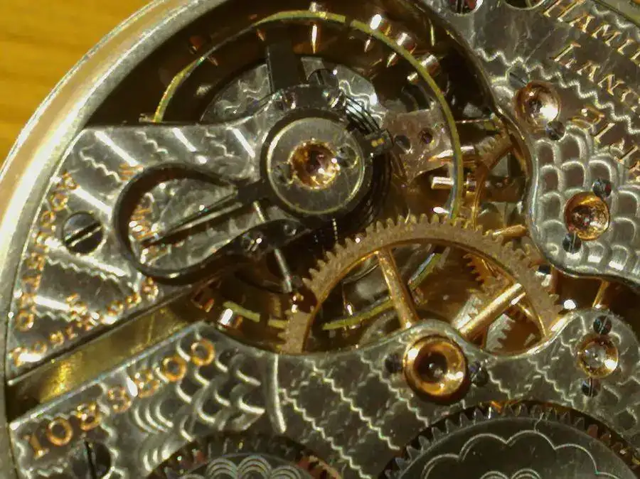

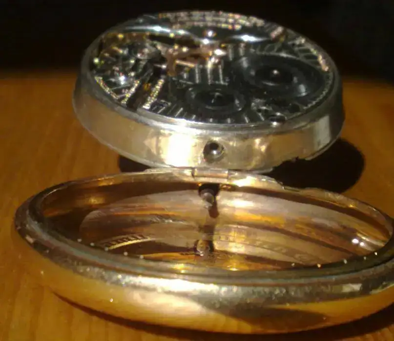

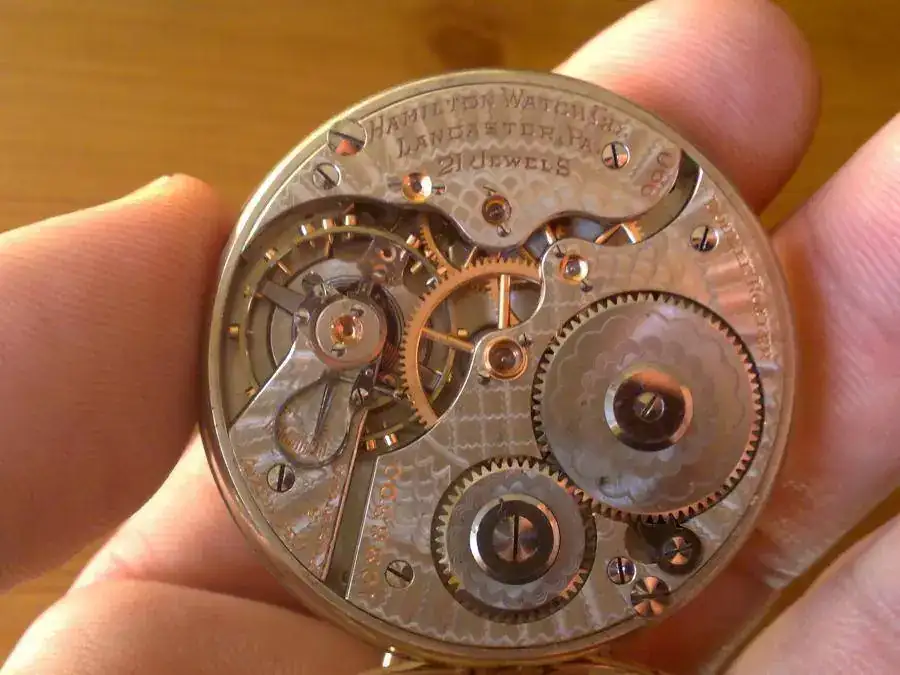

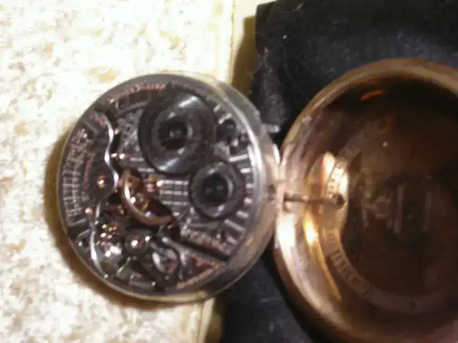

He hecho unas fotos con la sana intención de mostrar el curioso mecanismo de, a falta de palabra mejor, diré embrague y desembrague de la tija.
Las fotos oscilan entre lo horripilante, lo deprimente y lo pésimo, podéis despotricar de ellas a discreción, no os importe. A falta de una cámara mejor os ruego que echéis un poco de imaginación a este festival del desenfoque.
si las fotos fueron tomadas con la intencion de desalentar y contentar a la persona que te lo vendio, creo que lo lograste pero a pesar de ello la maquina parece soberbia
Verás, Ndorado, es que la cámara es moderna, de aquellas tan inteligentes que hasta un burro puede usarlas, por lo tanto YO puedo usarlas. Tan inteligentes son, que enfocan lo que su inteligencia decide como digno de ser enfocado, por más que le digas que no, que el tapete no, que lo que hay que enfocar es lo que está encima.
Por cierto, la he puesto sin flash y en modo "macro" o como se llame, aquél representado por una linda florecilla. Pero ni caso, oiga, ni caso, ella a lo suyo, a fotografiar pañitos.
Lo bueno de estas máquinas "modernas" y baratas es que les puedes echar la culpa de todo.
bueno rafagil si tu camara es similar a la mia de esas de pantallita trasera y ya suprimiste el flash y la tienes en macro con la florecita creo que solo te falta apoyarte en algo para evitar movimientos yo lo hago en unas tijeras abiertas, y finalmente que creo que es lo que te falta deberas oprimir el boton sensiblemente para tomar las fotos algunas 3 veces veras que cada toquecito que le des al boton se mejorara la imagen y hasta te lo hara saber con un cuadrito verde y luego de los toquecitos para obtener nitidez ahora si el apreton final del boton para obtener la foto saludos
La cámara es pésima para las fotos "de cerca", compañero, y eso no tiene remedio. Hoy mismo he vuelto a tomar las fotos con el móvil (celular) y la cosa mejora muchísimo. Un día de estos las subo.

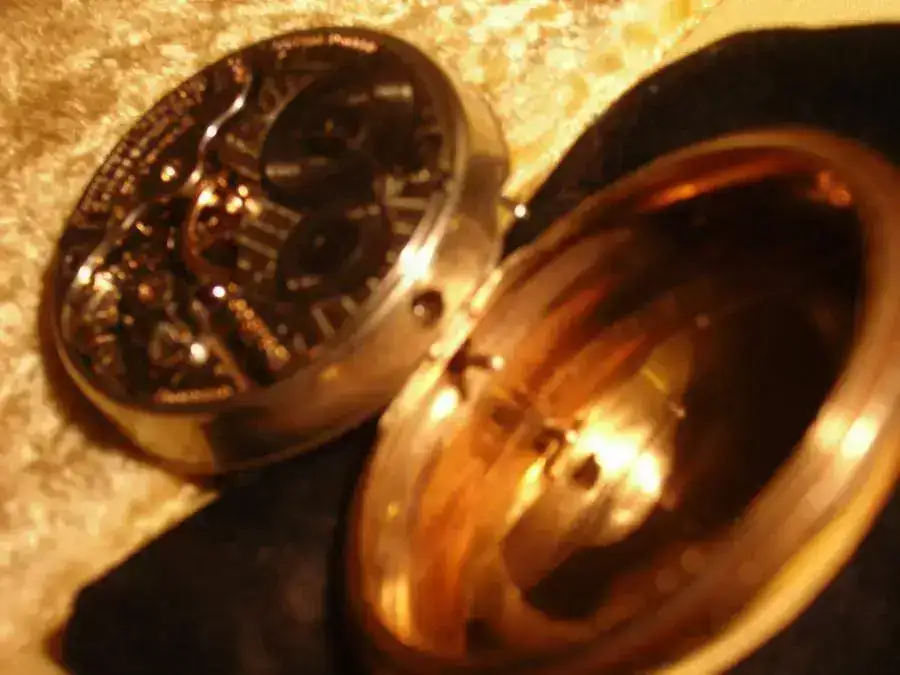

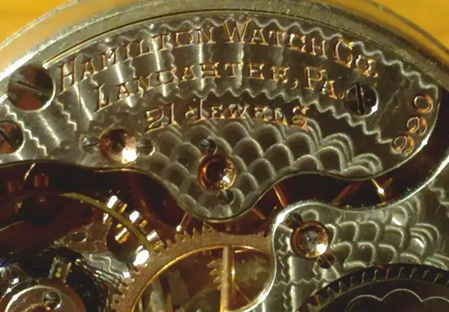

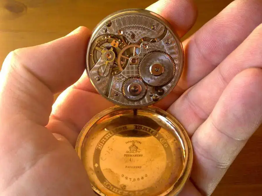

Volví a hacer las fotos, esta vez con el móvil. Ni punto de comparación. Como el sistema me permite poner sólo seis fotos iré al grano:
Su peculiar sistema de desembrague de la tija:

Estoy intrigado. En la lista de particularidades del calibre indica que el material de las joyas es Rubí, indicación que nunca he visto en un Hamilton; pondré por ejemplo un celebérrimo 992B:

¿Llevará mi 990 rubíes auténticos?
