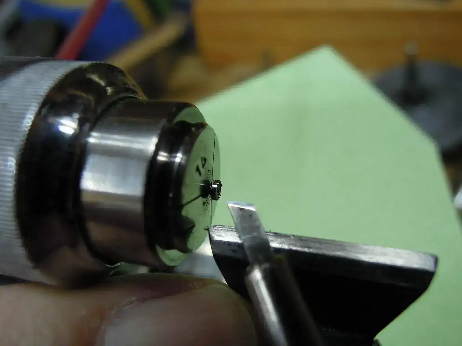

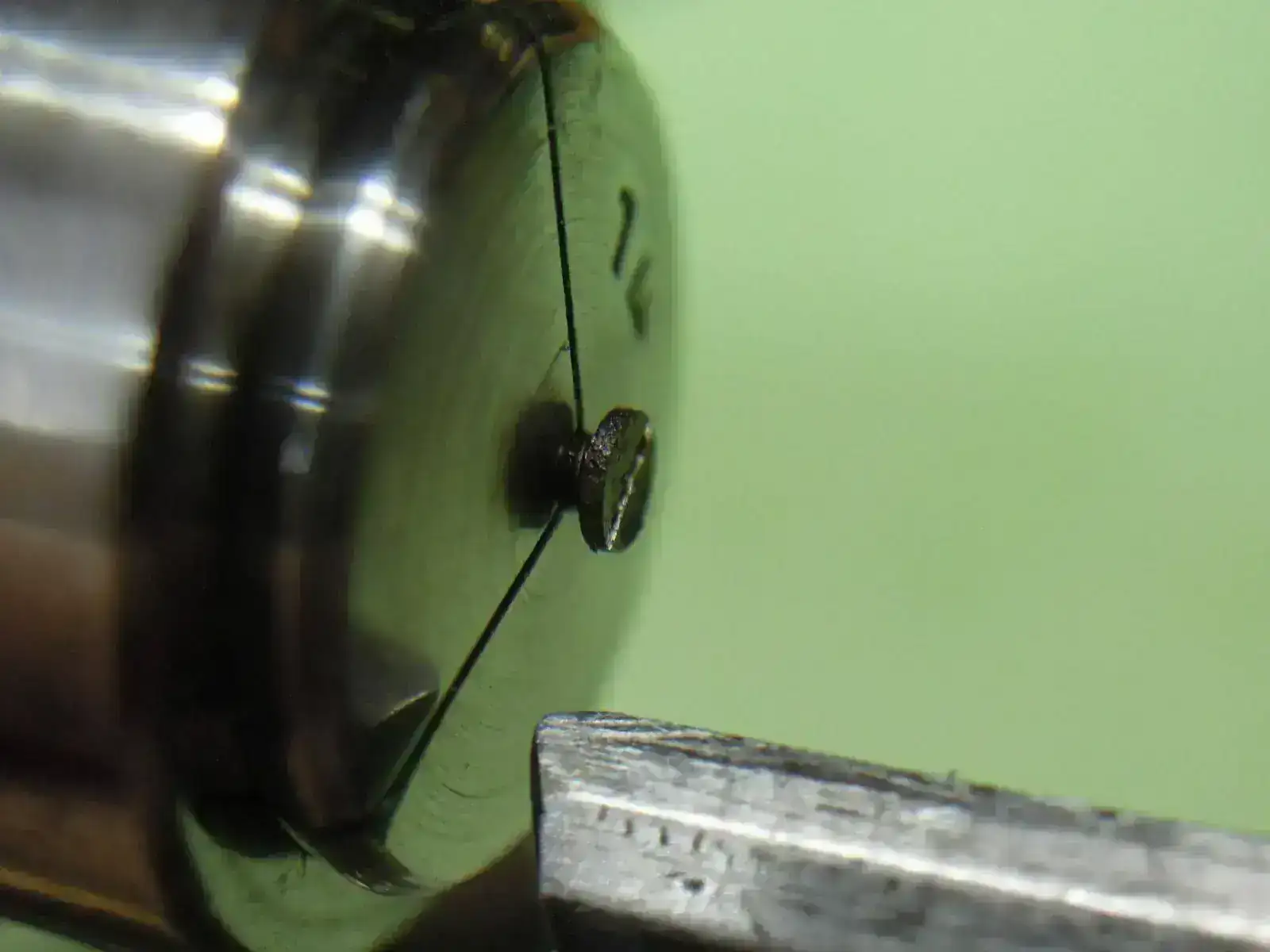

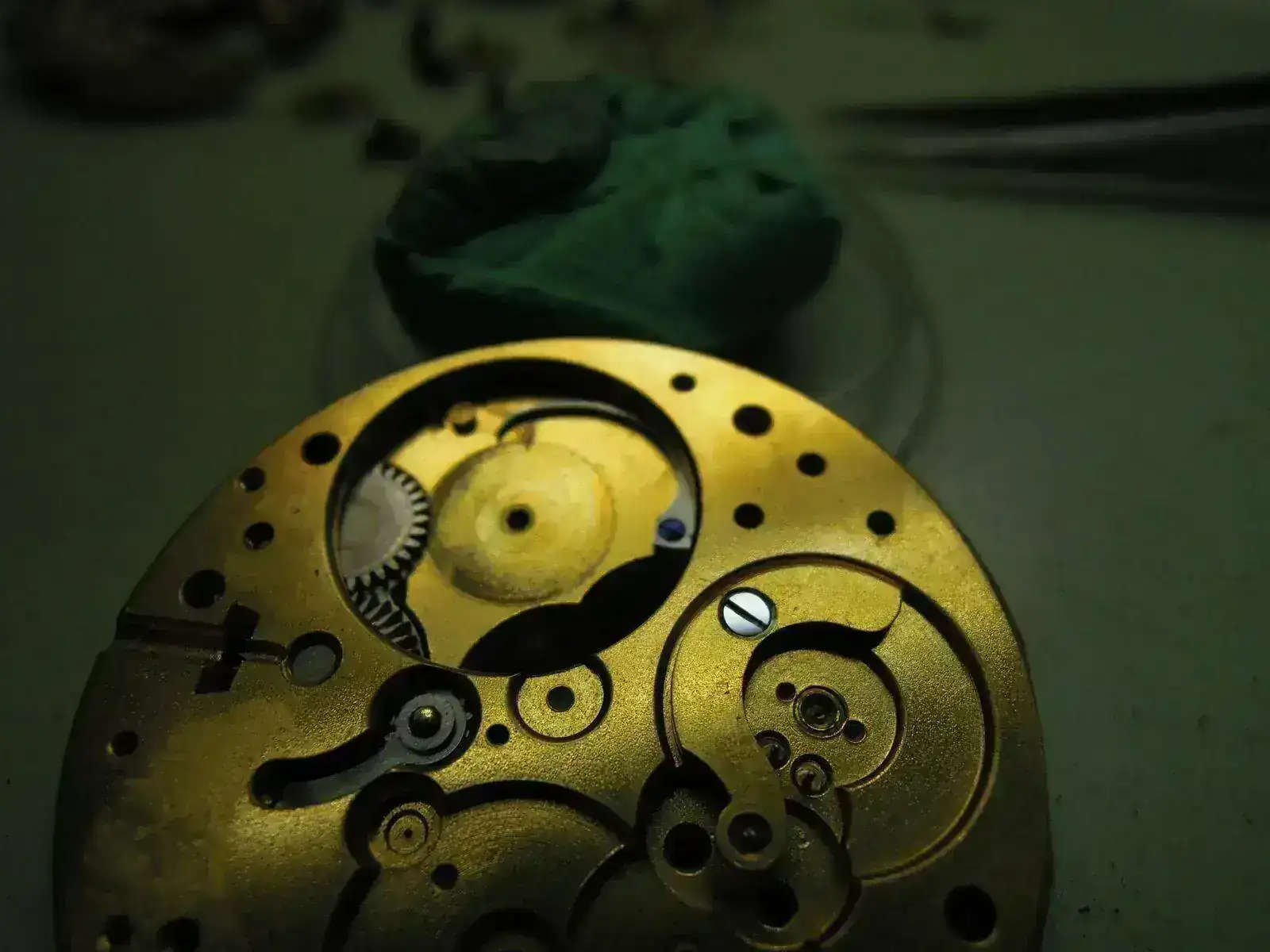

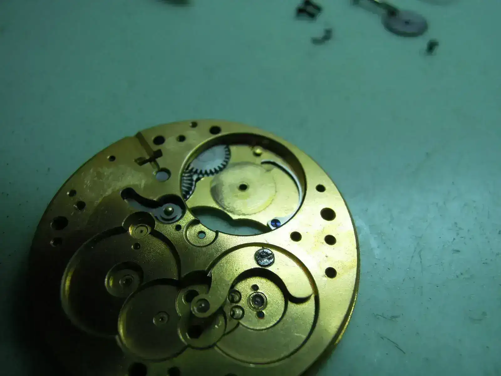

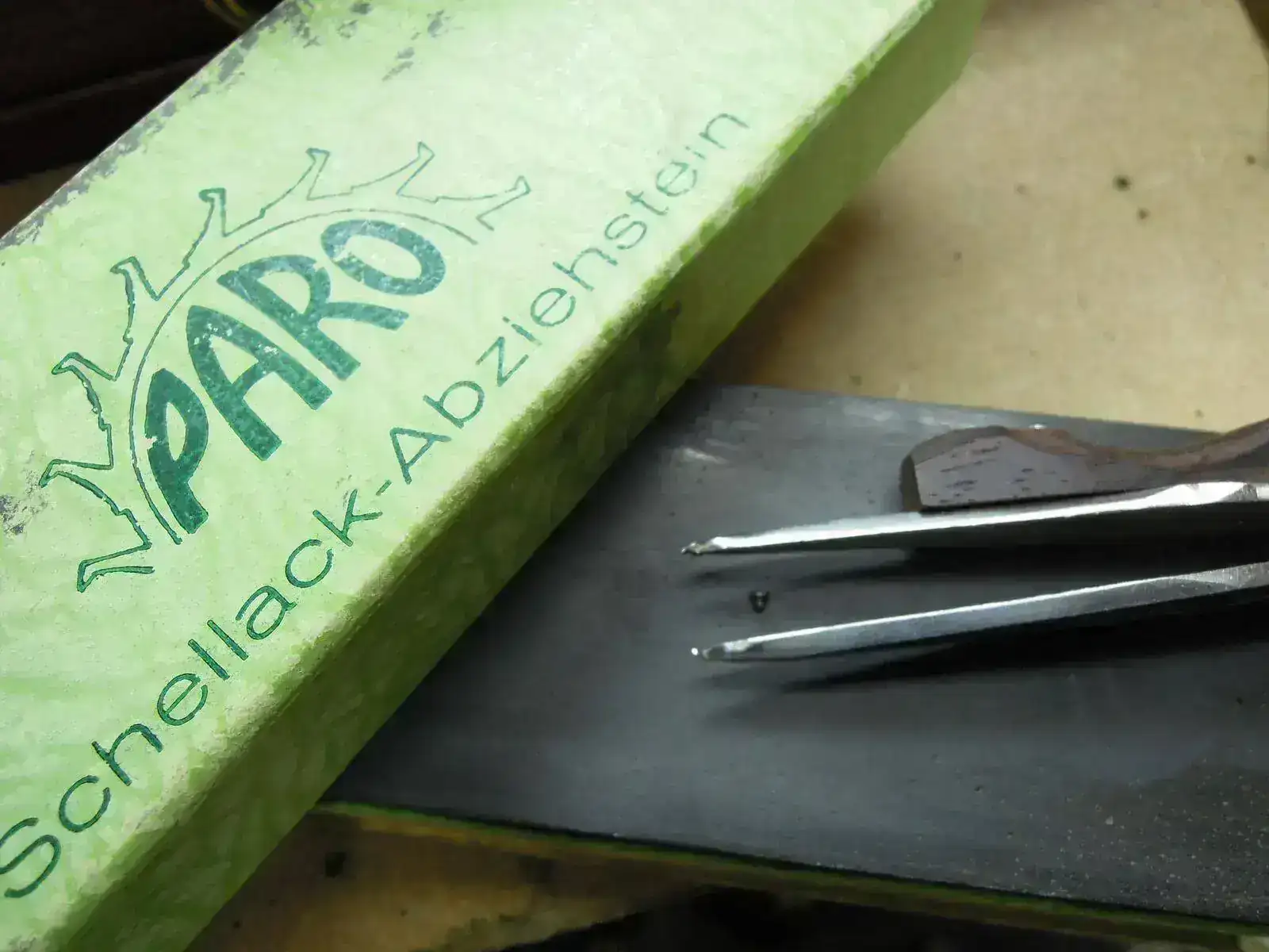

Este mecanismo Elgin llegó a mis manos , con el tornillo que veis en el puente de áncora en estado lamentable.
El procedimiento a seguir es buscar otro tornillo con el mismo paso de rosca y adaptarlo.
En este caso solamente he tenido que tornear la cabeza al diámetro del puente y acortar un poco la rosca. Luego viene el acabado con pulido negro a plano y , en la penultima foto, vemos el resultado.

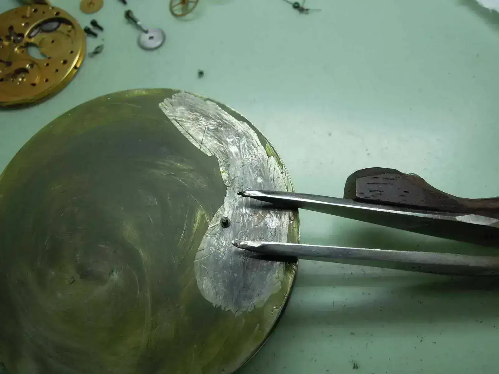

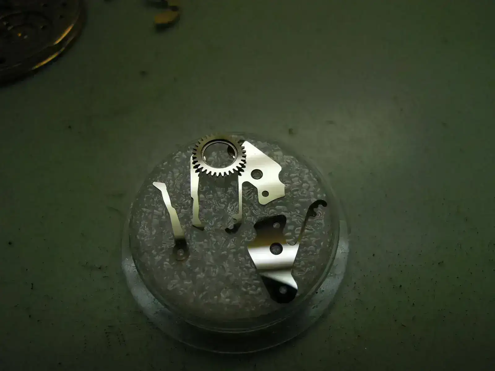

Para los aficionados que no conozcan exactamente lo que es el pulido plano a negro pongo la foto de algunas piezas de Omega pulidas por mi con ese acabado.

Totalmente de acuerdo, un buen trabajo se nota en la limpieza y el acabado de los trabajos. Para las ranuras de los tornillos ¿usas la lima degussit? y el pulido como se hace mejor a maquina o a mano hace tiempo nos dijiste que nos contarias algo pero no se si no lo vi o no lo dijiste, es que te quedan tan bien como salidos de fabrica (o mejor).
Hola Tailer: Lo cierto es que cada vez me da mas pereza hacer fotos.Por eso no abundo en los temas todo lo que debería y que se merecen los amigos como tú.
Como bien has adivinado; la lima degussit es la ideal para las ranuras y el biselado de los tornillos,siempre lo hago antes del pulido de la cara del tornillo , ya que la lima deja una pequeña rebaba, la cual se elimina con el pulido.
Tengo unos 10 o 15 útiles hechos por mi para el pulido plano-prometo hacerles fotos- y he dejado la máquina de pulir tornillos aparcada ya que no llega a la perfección que consigo con estos útiles,quizas sea problema de paralelismo de las máquinas (tengo 3 y ninguna me satisface)
El pulido de los tornillos como yo lo hago , y como se hacía antiguamente , implica el templado de los tornillos y que estos sean de acero con alto contenido de carbono para que , al ser tener una gran dureza ,se consiga ese brillo profundamente puro que con los tornillos modernos , mucho mas blandos no se puede conseguir.
La fabricación moderna necesita producir en cantidades masivas y el metal mas blando permite este hecho.
Existe un post antíguo mio-no se si se habrá borrado-en el que mostraba el pulido con la máquina de pulir tornillos. Si buscas "International watch oxidado" lo verás.
